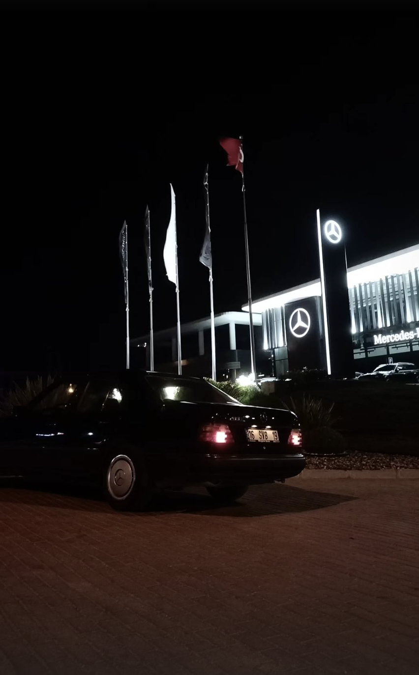

Okan hocam al bir W124 efil efil gez :). Mercedes'in Mercedes olduğu kasalardır o arabalar, ben şu anki hiç bir Mercedes motorunun M102(3)-M111-M104-Om606 kadar sağlam bir yapılarda olduğunu kattiyen düşünmüyorum. Mesela C200d lerde kullanılan 1.6 dizel motor 200.000 kilometreye gelmeden gider...
Sene 1990, arabayı ilk aldığım zaman bayinin önünde çektiğim fotoğraf (!). :)
