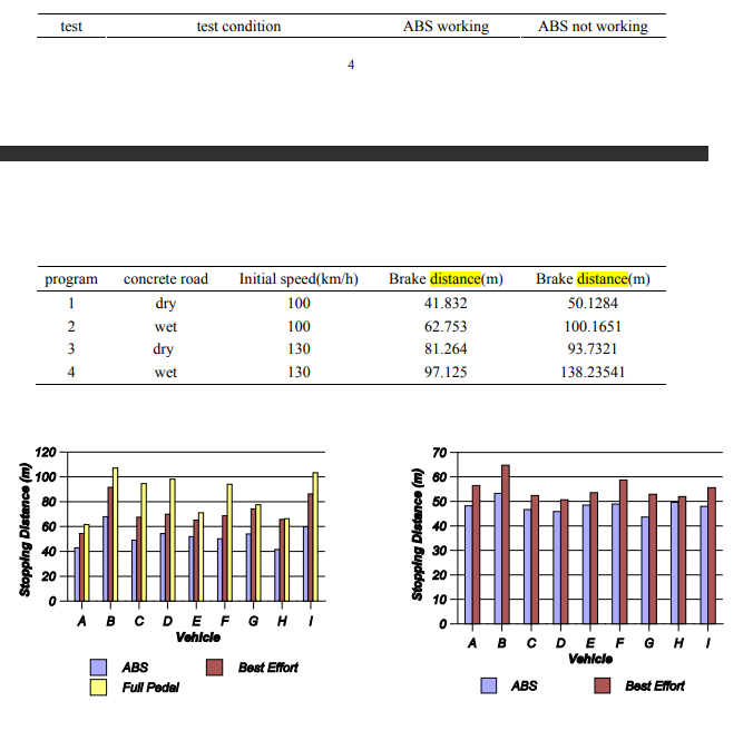

Güncel sistemler "decelaration" (bunun Türkçesi ne ? Na-ivme mi :D ) oranına göre abs yi devreye sokuyordur ama fren öncesi hızla absnin devreye gireceği hız arasında büyük bir fark vardır. Yani T1 80iken T2 74 olduğunda girmez bence. Şimdiye kadar kullandığım motosikletlerde ayarlanabilir ABS olmadı. Hatta şimdiki motosikletim her ne kadar ready to race diye satılsa da, ABS ayarlanmıyor.
Konuyu geriye bağlarsam, ben ABS nin 20km/h altında devre dışı kalacağı bilgisine katılmıyorum. Ben sürekli aktif olduğunu düşünüyorum. Belki durmaya yakın hızlarda devre dışı kalabilir, oda sensörlerin verimli okuma yapamayacağı hızlar olduğu için. 20km/h altındada abs yi devreden çıkaran sistem varsa, bunu başka sensörlerle yapabileceğini düşünüyorum. Tek başına abs sensörleri yeterli gelmez. Senin multimap li ABS'si olan örneğinde zaten zilyon tane sensör vardır.
Abi yok eski ABS sistemleri de aynı şekilde yavaşlama ivmesine bakarak karar veriyor. Fren öncesi hızla devreye girme hızı arasındaki fark tamamen fren basıncının nasıl uygulandığına bağlı, rakamları tamamen salladım belki çok sade bir yavaşlama yapar verdiğim örnek, ama çalışma mantığı tamamen bu.
Multi-map ABS aslında yine sadece iki tane hız sensörü ile sağlanabilecek bir sistem. Sadece ABS'ye birden fazla tolerans seviyesi tanımlayabilmen gerekiyor. Kötü örneğe dönecek olursak ABS1 programı 80'den 74'e inince karışırken, ABS2 programı 72'ye kadar ses etmeyip 71'de karışıyordur. Yine bunun için iki tane abs ring yeterli. Ha pratiğe dökecek olursak Multi-map abs olan çoğu motorda acçıya duyarlı ABS ve TCS gibi başka başka sürü sepet şey de oluyor evet.
Bu araştırmada ABS'li motosikletle acil frenleme ve deneyimsiz sürücüler arasındaki ilişkilere odaklanılmış ama yer yer farklı araştırmalara atıfta bulunuyor.
"More recently, in a study with two expert riders driving between
65 and 100 km/h and with self-initiated braking on dry surfaces, Dinges
& Hoover (2018) reported that the braking distance obtained was
similar for motorcycles with and without ABS. Other tests with emergency
braking showed that less skilled riders can lose control of the
vehicle when locking the front wheel of a motorcycle without ABS
(Huertas-Leyva et al., 2020). In summary, previous studies suggest that
ABS, if used to its full braking capacity, has the potential to reduce brake
distance, and therefore motorcycle crash rates in real-life situations."
Aşağıda Amerika Ulusal Otoyol Güvenliği İdaresi ve Çin'de East China Jiaotong Üniversitesi'nin ayrı ayrı yapılan araştırmaları var.
"Best Effort" dediği ABS olmayan araçla mümkün olan en iyi çabayla durmaya çalışmaktan bahsediliyor.
Bu sonuçlara göre ABS fren mesafesinin ABS ile kısaldığı görülüyor.
Ben de bu açıkladıklarınızdan dolayı ABS'nin off road için tasarlanmadığını düşündüğümden arazi şartlarında ABS'yi tartışmanın mantıklı olmadığı görüşünde bulundum.
Abi araştırmaların içeriğini incelemek lazım.
Neticede ABS'nin çalışma sistemi de bildiğimiz bir şey, konuya ilişkin fizik kanunları da. Modern dünyada bu konuda pek fazla tartışma yok, ABS devreye girdiği an fren mesafesinin uzayacağını herkes biliyor.
ABS'nin en güvenli tercih olması başka bir şey, gördüğüm kadarıyla araştırmalar da sürekli bunun üzerine gitmişler.
Benimse bu konu minvalinde söylemek istediklerimin tamamı teorik olarak en iyi durma konsepti üzerine. Yoksa kimseye ABS'siz motor alın demiyorum.
