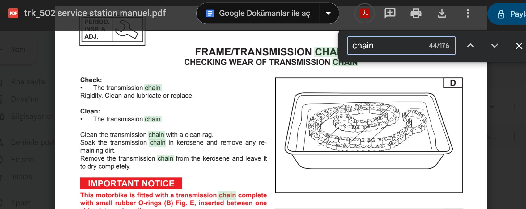

Mazotun oringlere zarar verdiği söyleniyor. Üreticiler de dahil olmak üzere önerilen ürün gazyağı. Ben gazyağı kullanıyorum. Motul c4ü bile hemen çıkarıyor.
Mazot zararlı gazyağı kullan diyenlere bu video cevap olur diye umuyorum. Ben de eskiden gazyağı kullanıyordum ama görünen o ki gazyağı kauçuk malzemelere mazottan daha fazla zarar veriyor. Testin güvenirliliği tartışılır tabi, ona diyecek bir şeyim yok
Gazyağı dizel sınıfında bir petrol ürünü.
Gazyağı - Diesel #1
Pompa dizeli - Diesel #2
Yüksek çözücülüğü olan benzin, onun zararı konuşulabilir, ama dizelin gazyağından bir farkı yok zincir temizleme açısından. Daha yüksek viskoziteye sahip olduğu için gazyağı kadar kolay temizlemeyebilir sadece.
