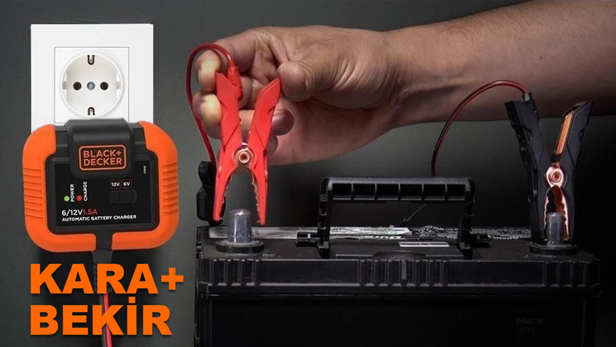

Ben pandemi başında 300 liraya aldığım 1.2 amper ile yavaş şarj eden Black&Decker Bdv90 diye bir alet kullanıyorum. Bakım modu denilen bir modu da var. Motoru sürmediğim zamanlarda hep aküye bağlı duruyor. Akü kutup başlarına sabitlenen bir aparatı var ucu soketli pratik birşey. Akü tam şarj olduktan sonra arada minik dokunuşlarla aküyü hep 12.8 voltta sabit tutuyor.
