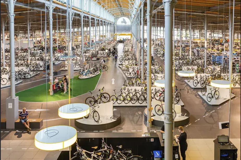

Killingroad ile karşılaştıktan sonra mağazada beraber gezerken daha bi başımız döndü, aslında ihtiyacım yokken Killinroad aa 2 euro'ya bere varmış deyince onu da attım sepete, 2.5 euroya güzel balaklava vardı onu da evde var ama alayım deyip attım sepete. Kocaman, içinde tekerlekli market arabası ile gezilen mağaza.
Siz de görmezden gelseydiniz adamı :) Neyse, ucuz atlatmışsınız diyeyim artık :)
9,829
Yok yaa, çok güzel oldu karşılaşmamız. Gurbet elde tanıdık birine rastlamak güzelmiş. :)
Zaten çocuklarla sömestr tatilinde Türkiye içinde tatil yapmaya paramız yetmediği için Köln'e gitmiştik.
