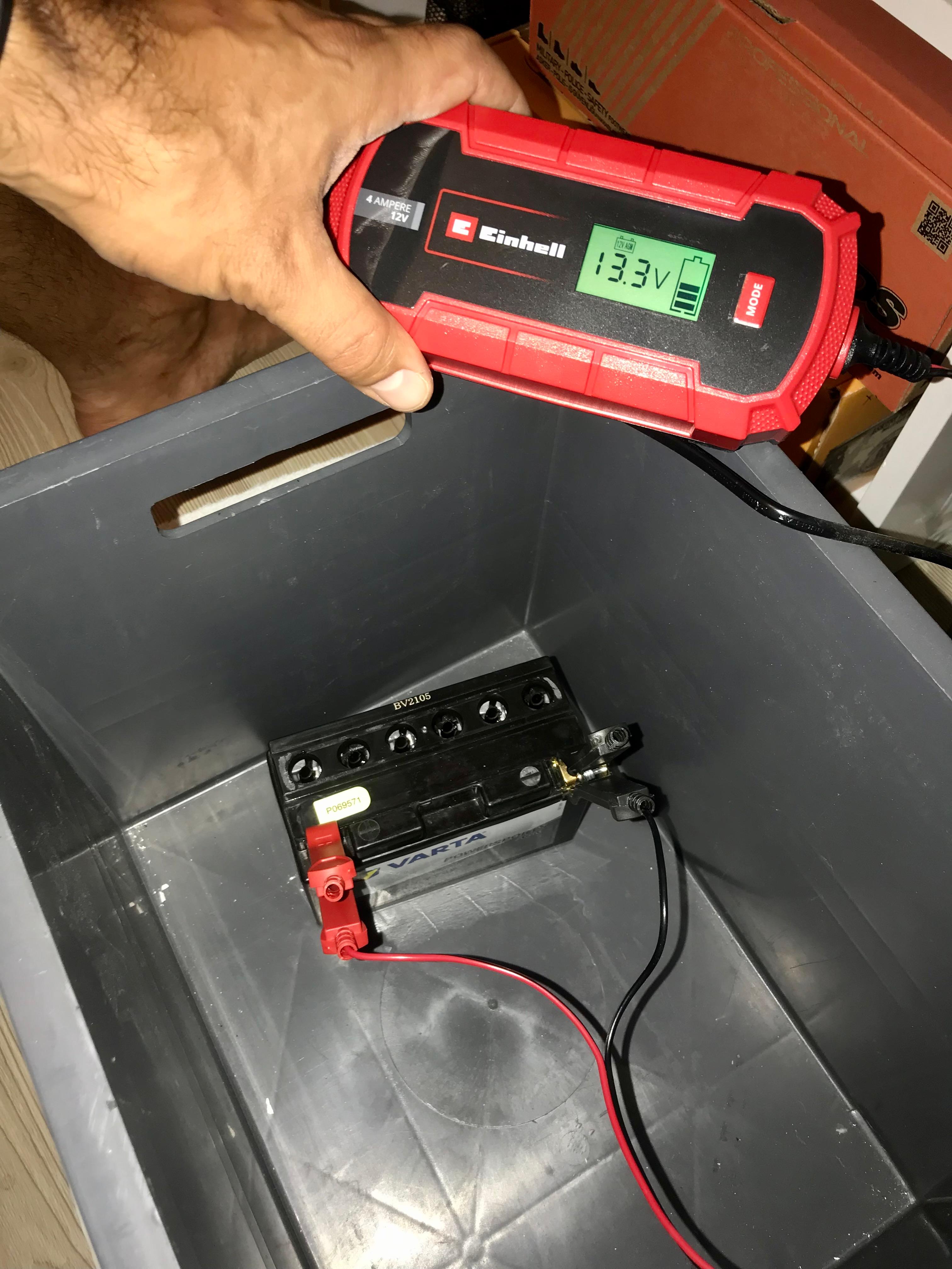

Akü Şarj Cihazı CE-BC 4 M vs Akü Şarj Cihazı CE-BC 6 M
Uzun zaman önce CE 4 modelinden satın almıştım. Yeni akü alacağım zaman firma şarj ederek göndeririz diyince onlara güvenemedim ve kendime şarj cihazı almıştım. :)
Bu CE 4 şarj cihazı benim arada sırada işime yaradığı gibi, iki üç arkadaşımın araba akülerini kurtarma modunda kendine getirerek biraz daha kullanabilmelerine imkan sağlamıştı.
Kurtarma moduna "Mode" tuşuna basılı tutarak alıyorsunuz.

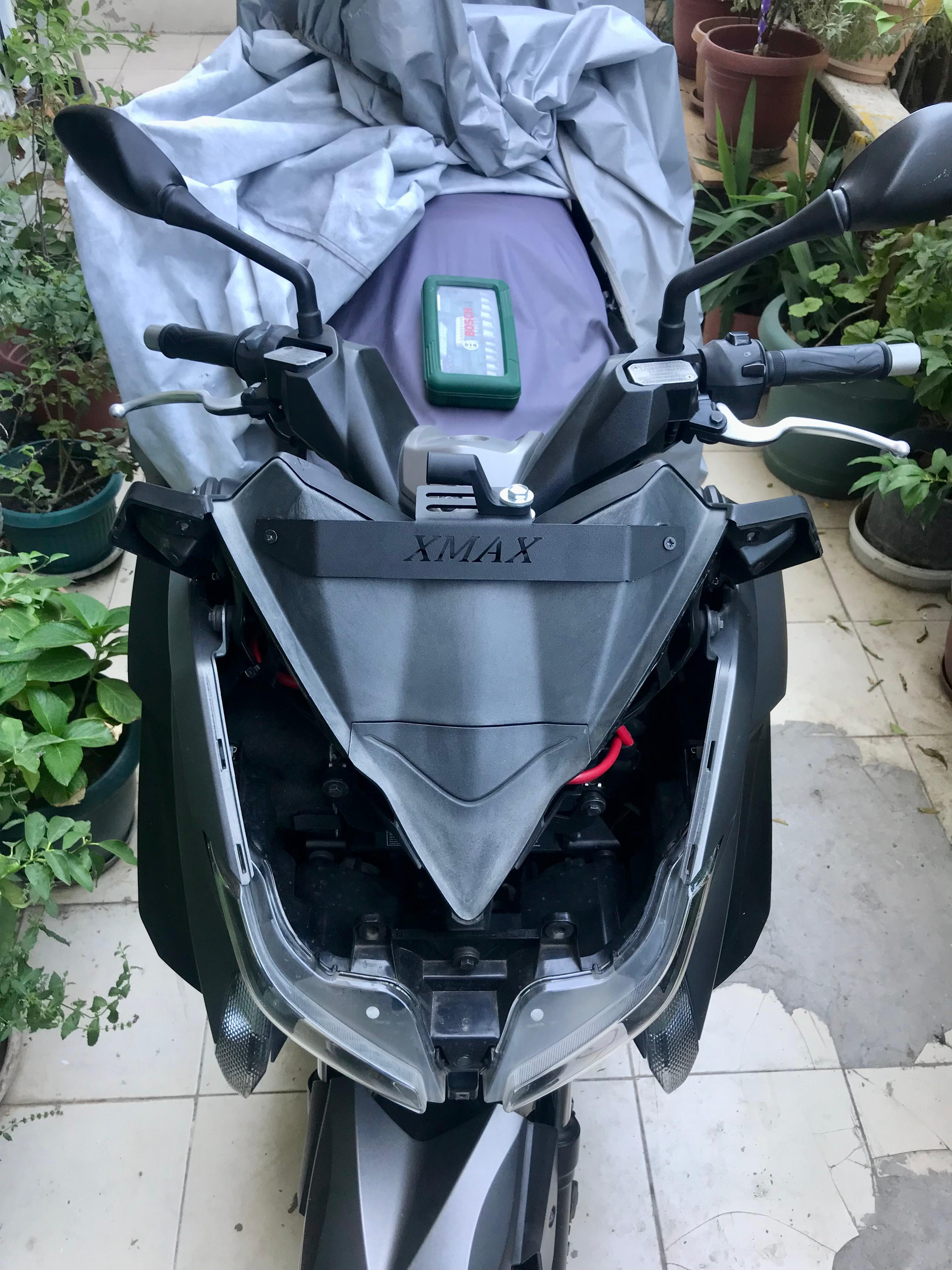

Benim şarj cihazı kablosunun ucunu vstroma sabit olacak şekilde bağladım, yani şarj cihazı kablosunun ucundaki krokodilleri çıkarıp direkt vidaladım uçlarını, arada soket var o şekilde kullanıyorum. tek motor olunca sorun yok ama iki motor olunca sorun oldu, xmax'de şarj cihazı takmak zor, aküye ulaşmak için ön kafa grenajları, ön cam falan sökülüyor, çok uzun iş,:)
Çok uzun bir iş değil aslında eski kasa Xmax yada 2018 kasalarda aküye ulaşmak.
Uzun iş değil dediğin komple ön camı söküyorsun. bana göre uzun iş. :)
akü sele altında olan motorlarda seleyi kaldır akü açıkta zaten. :)

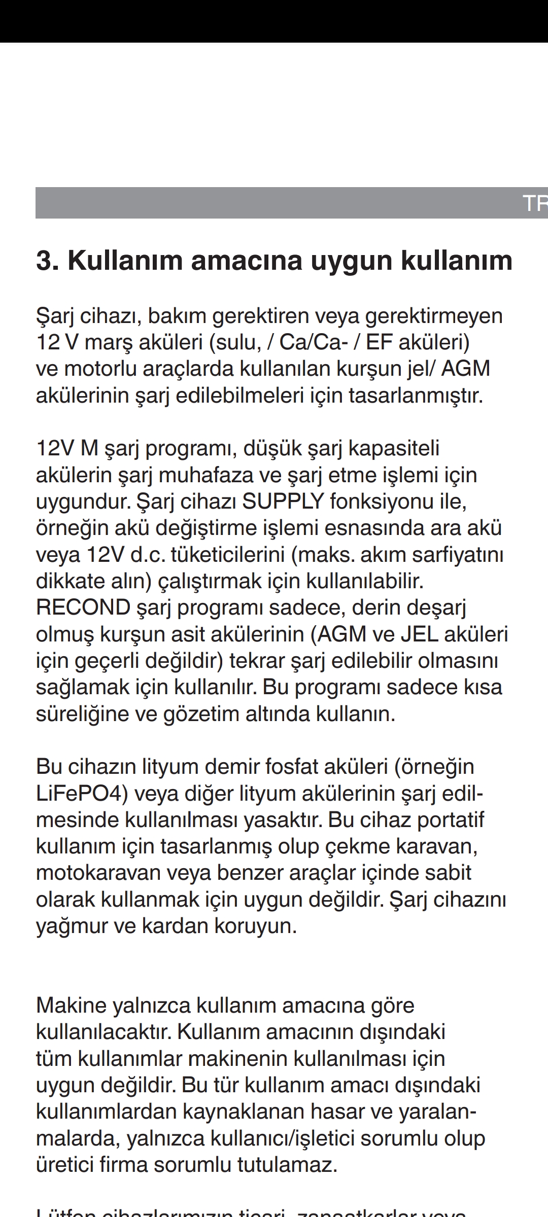

Hocam şimdi einhell ce 4m cihazının kullanım kılavuzunu indirip okudum. Agm akü için Recond modunu (sanırım sülfatlaşma için bakım yapan mod) kullanan var mı? Agm akü için kullanılmaz demiş. Yanlış mı anladım?
Resim ekleyemedim bir türlü
Yani sulu akü kullanan motosiklet mi kaldı? Ya da bu cihaz mı uygun değil motosikletlere recond yapmak için?
Ya da bizim akülerde böyle bir işleme gerek mi yok kafam karıştı?
Kurşun asitli aküler demiş yani agm aküde o modu önermiyorlar. Ama bu işlem ölü aküyü idareten kullanmak için var diye biliyorum. Senin akü voltajın kaç? Boştayken ve çalışır durumdayken gördüğün voltaj değerlerini yazarsan daha net bilgi verilir.
Akşam ölçüp yazacağım hocam. Sadece şunu merak ettim. Sülfatlaşmada tamir için uygulanan modlar, agm akülerde mi kullanılmıyor yoksa bu cihaz mı desteklemiyor?
Agm akülerde üreticiler tavsiye etmiyor akü elinde kalırsa sıkıntı yaşamamaları için. Ben agm aküde bir kaç kez denedim aralıklarla ve bir zararını görmedim. Hiç bir akü şarj cihazı firması önermez onu, sadece bu cihaza özel bir durum değil.
Şimdi oturdu hocam sağ olun. Bendeki aküde ileride daha ileri bir bakım gereksinimi olursa almam gereken cihazda aramam gereken özellik ne olmalı recond dışında başka bir özellik var mı peki?
