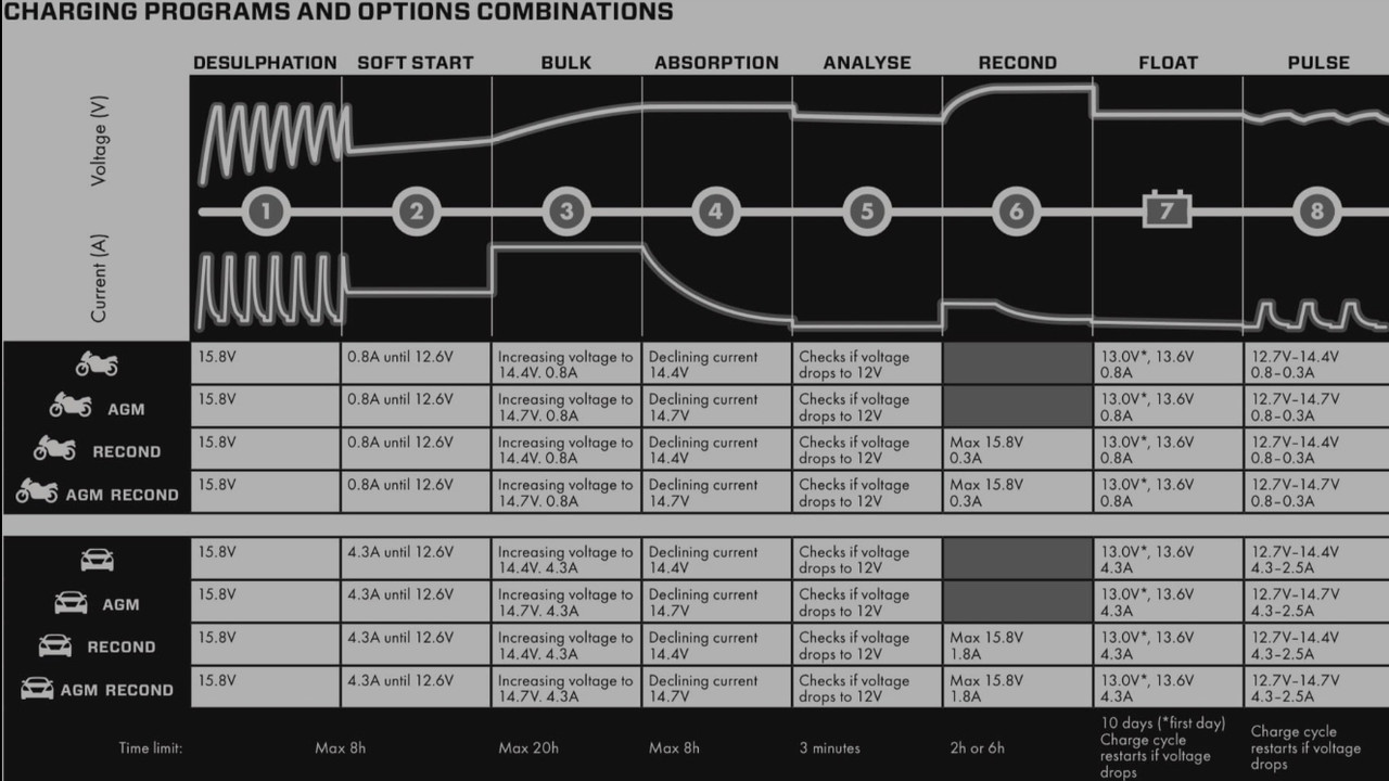

"Bu" derken senin modeli kastetmistim. YEC-9 sanirim CTEK 56-865 modeliyle ayni, 40-206'dan daha hesapli, ama motosiklet icin fazlasiyla yeterli.
40-206'daki 2. ve 7. adımlar 56-865'te yok, 40-206 şarj voltajı (14,4V vs 14,4/14,7/15,7V) ve akımı (max. 0,8A vs max 4,3A) 56-865'ten hallice yüksek olabiliyor ve daha yüksek kapasiteli aküler şarj edebiliyor. Voltaj ve akım değerlerine bakarsak daha da hızlı şarj edebiliyor. Güzel ürünmüş. Burada olsa en az USD 180'e satılırdı.
