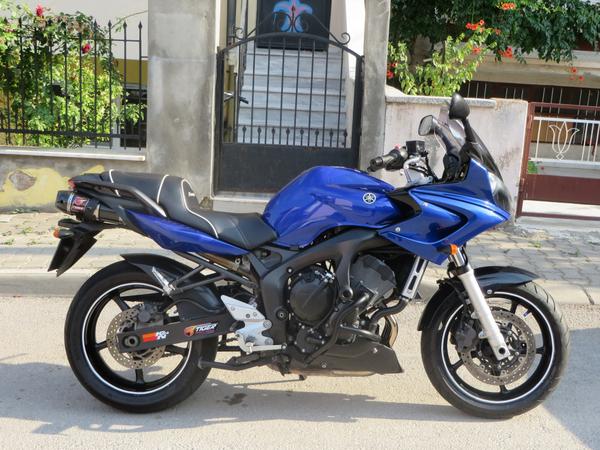

Var mı temiz Fazer arayan :cherry:
http://www.sahibinden.com/ilan/vasita-motosiklet-yamaha-temiz-bakimli-orjinal-ve-olmasi-gerektigi-kadar-aksesuarli-172439165/detay/

Makine süper abi,
Youtube daki tiger videonuz yüzünden gittim bende tiger aldım :)
süper makine en güzel renk!
