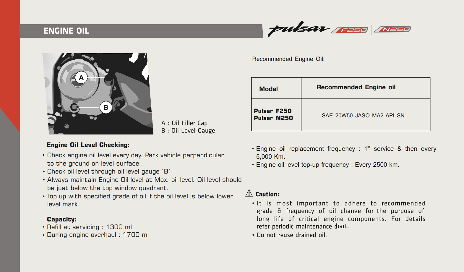

Bajaj F250'de de katalogda Putoline 20w50 yağ öneriyor. Sentetik mi alsam daha iyi olur?
11 Eki 2025
861
ooo direkt putoline mı yazmışlar :)
putoline : calısan sayısı 200. piyasa değeri 40 milyon usd falandır (act, ben ve kamyoncu alabiliriz ortak)

edit: bajaj ın global ingilizce klavuzunda yine putoline mı demişler ?
yukarda paylasılmış. tahmin ettiğim gibi yok.

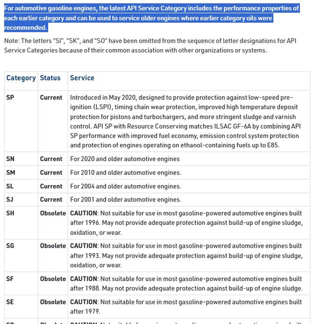

Putoline'ın 20w50 modellerine baktığımda API (Sm ve SP) spesifikasyonları daha iyi gözüküyor, Castrol'den. Daha mi iyi bilmiyorum. Ayrıca barajın istediği şartları da sağlıyor.
7,812
Özelliğinin daha iyi olduğu kanısına nasıl vardınız? SM ve SP eski modeller SN isteyen motora SN ve SP kullanabilirsiniz.

Büyük spec küçük speği kapsar diye biliyorum Sp iyidir Sn iyidir Sm
21 Kas 2016
5,736
API yağ sınıflandırmaları.
Çok çok kaba bir özetle, yıllar içerisinde motor teknolojisinde ve emisyon kurallarında olan değişiklikler nedeniyle farklı kimyasallarla ilgili farklı kurallar oluyor. Bu nedenle yeni yeni kategoriler geliyor. Yeni sınıfları eski isteyenlerde kullanmakta sakınca yok, ancak yeni isteyenlerde eski kullanılmamalı. (Misal geçtiğimiz 10-15 yıl içinde yakıttaki sülfür seviyeleriyle ilgili bişeyler değişti. Bunun gibi yeni nesil motorda eski sınıf bir yağ kullanılırsa istenmeyen şekilde tepki veren kimyasallar bulunuyor - ama bu da motor havaya uçar demek değil.)
Sanırım çoğu motorda hala SM-SL yağlar yeterli oluyor.
