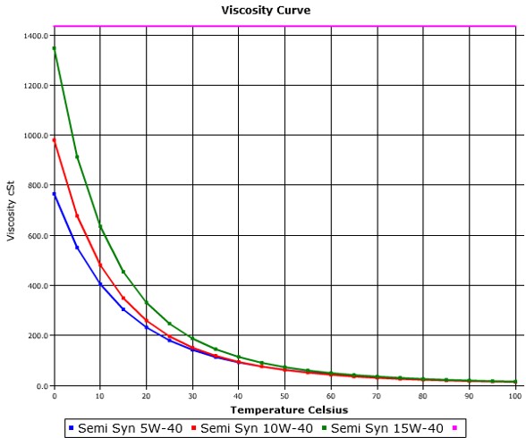

Geçenlerde bir başlıkta sorduğum sorunun cevabını araştırıyorum. Yağ üzerinde yazan 10W 30 veya 5W30 gibi sayıların gerçek hayatta nasıl yorumlanması gerektiği üzerine kafa yoruyorum.
Bunun yanında üreticilerin spesifikasyonları ve yağlazrın özellikleri ve standartlarını derinlemesine okumaya başladım.
Bu esnada bir sitede yağların karşılaştırılması ile ilgili bir sayfaya denk geldim. Linki ekliyorum.
Grafiklerin orjinal şekillerine oradan bakabilirsiniz.
Burada bazı karşılaştırmalar var. Benim anladığım ise şudur.
Eğer yağınız 5W-40, 10W-40, 15W-40 ise bu 100 derece motor çalışma şartlarında aynı viskoziteye geliyor ve benzer koruma sağlıyor demek oluyor.
Başlangıç şartlarında ise düşük viskozite olan yani 5w veya 0w olan yağ daha akışkan olduğu için daha çabuk yağlama sağlıyor.
Kısaca 100 derecedeki viskoizte soğuk çalışmadaki viskoziteyi çok etkilemiyor.
Ancak eğer yağlarınız 5W30 , 5w40 ,yada 5W20 gibi değerlere sahipse, 100 derece çalışma şartlarında yağ viskoziteleri farklı olduğu gibi, hepsinin başında 5W yazmasında rağmen soğuk hava şartlarında da farklı özellikle gösteriyorlar.
Kısacası 10w40 yerine 5W40 kullanabilirsiniz.
Özellikle soğuk bir yerde iseniz 5W20 yerine 5W30 kullanırsanız hem motorun ile çalıştırması sıkıntılı oluyor hem de 100 derecedeki yağ inceliği sıkıntı oluyor.
Baştaki viskozite sondaki viskoziteyi etkilemiyor ama sondaki viskozite baştaki viskoziteyi etkiliyor.

Evet, tamamen yukarıda yazılan sebeplerden ben de DL650'mde 12.000 yağ değişiminde 10W-40'tan 5W-40'a geçtim ve bu şekilde devam edeceğim. (18.000'de kullanacağım yağı aldım bile; Castrol Power1 Ultimate Tam Sentetik 5W-40.)
Başka bir konuda ilettiğiniz adresteki görseli direkt kullanmıştım sanırım:
Bununla birlikte şöyle bir durum var; 5W-40 ile 10W-40 olan yağlar arasında 100C'de bile çok az bir fark oluyormuş. (Yağın detay bilgi sayfasından bakmak gerekir, orada ölçüm / test değerleri yazar...) Dolayısıyla motoru sıkıştırarak kullanacaksanız 10W-40'ta kalmanın faydası olabilir. (Benim DL650 için böyle bir ihtimal yok; bu motosiklet öyle çok sıkıştırarak kullanılacak tarzda bir motosiklet değil...)

İşin bir farklı boyutuda aynı viskozite değerlerinde fakat farklı markaların sattığı yağlarda 100 derecedeki viskozite farkı meydana geliyor, fakat burada 100 derecedeki viskozite değeri ince olan yağ kalın olan olan yağdan kötü oluyor demek değildir burada önemli olan yağ filminin kopmamasıdır, örnek üzerinden gidersem Motul 300V 15w50'nin 100 derecedeki kinematik viskozite 18.1 iken Shell Advance 4T 15w50'nin 100 derecedeki kinematik viskozitesi 19.1'dir.
Shell 100 derecede Motul'den daha kalın bir yağ olmasına rağmen neredeyse Motul'un yarı korumasına sahip bir yağ (fosfor ve çinko oranı neredeyse yarısı), biri bir miktar daha kalın yağ tabakasına sahip fakat yük ve sıcaklık altında kopmaya daha müsait iken öbürü bir miktar daha ince yağ tabakasına sahip fakat film tabakası kopmayacak kadar sağlam.
Benim görüşüm çalışma sıcaklığında ince ve koruması yüksek olan yağ pompasını zorlamaz, basıncı yüksek olur, dolaşımı hızlı olduğundan yüksek sıcaklıklara çıkmaz, motor içinde toleranslarda ince olduğu için daha rahat çalışır hatta yüksek sıkıştırma oranına ve yüksek beygire sahip olan motosikletlerde 1-2 beygir artışı görülebilir.
