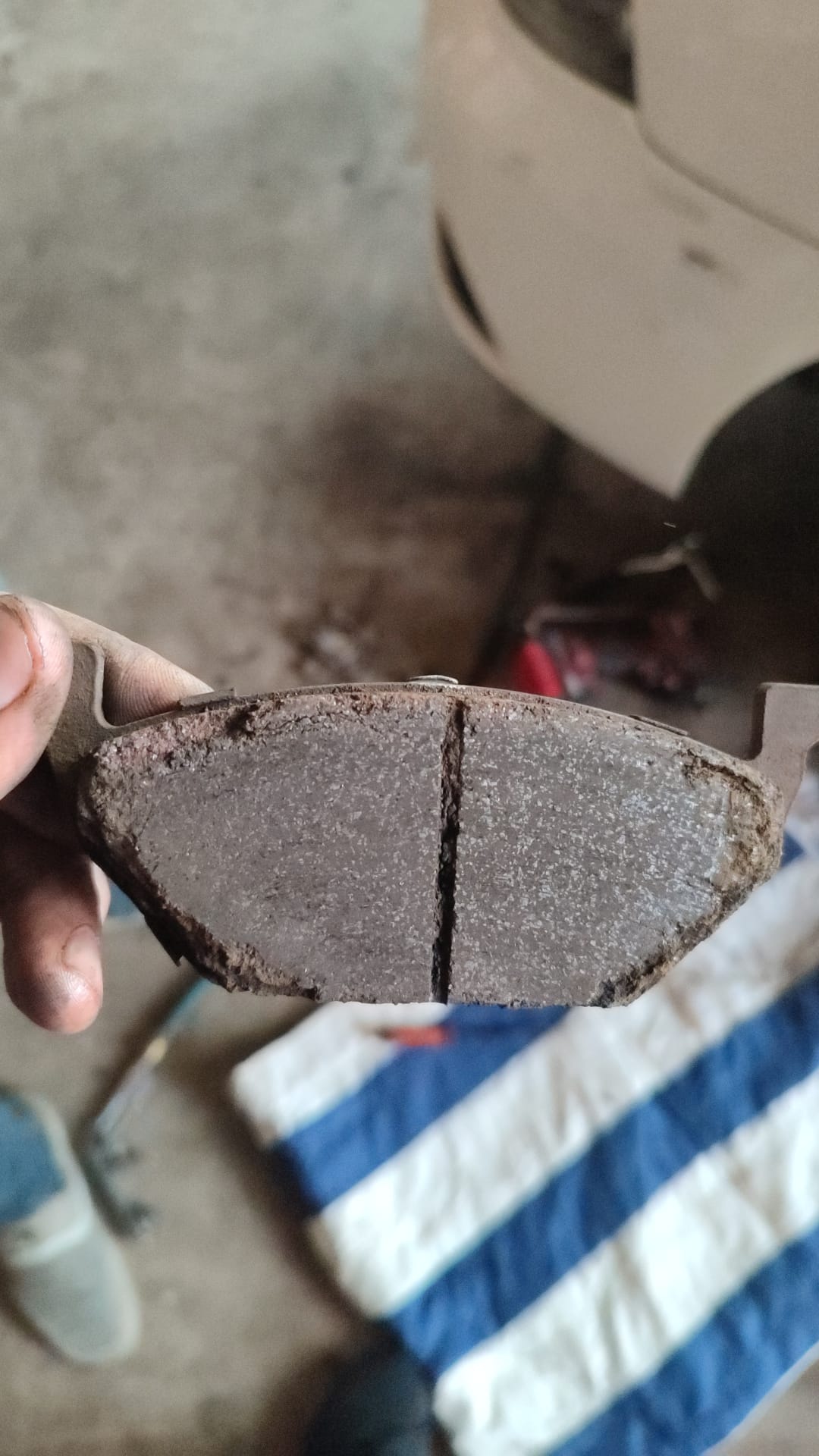

Çürümüş olan fren balatası:

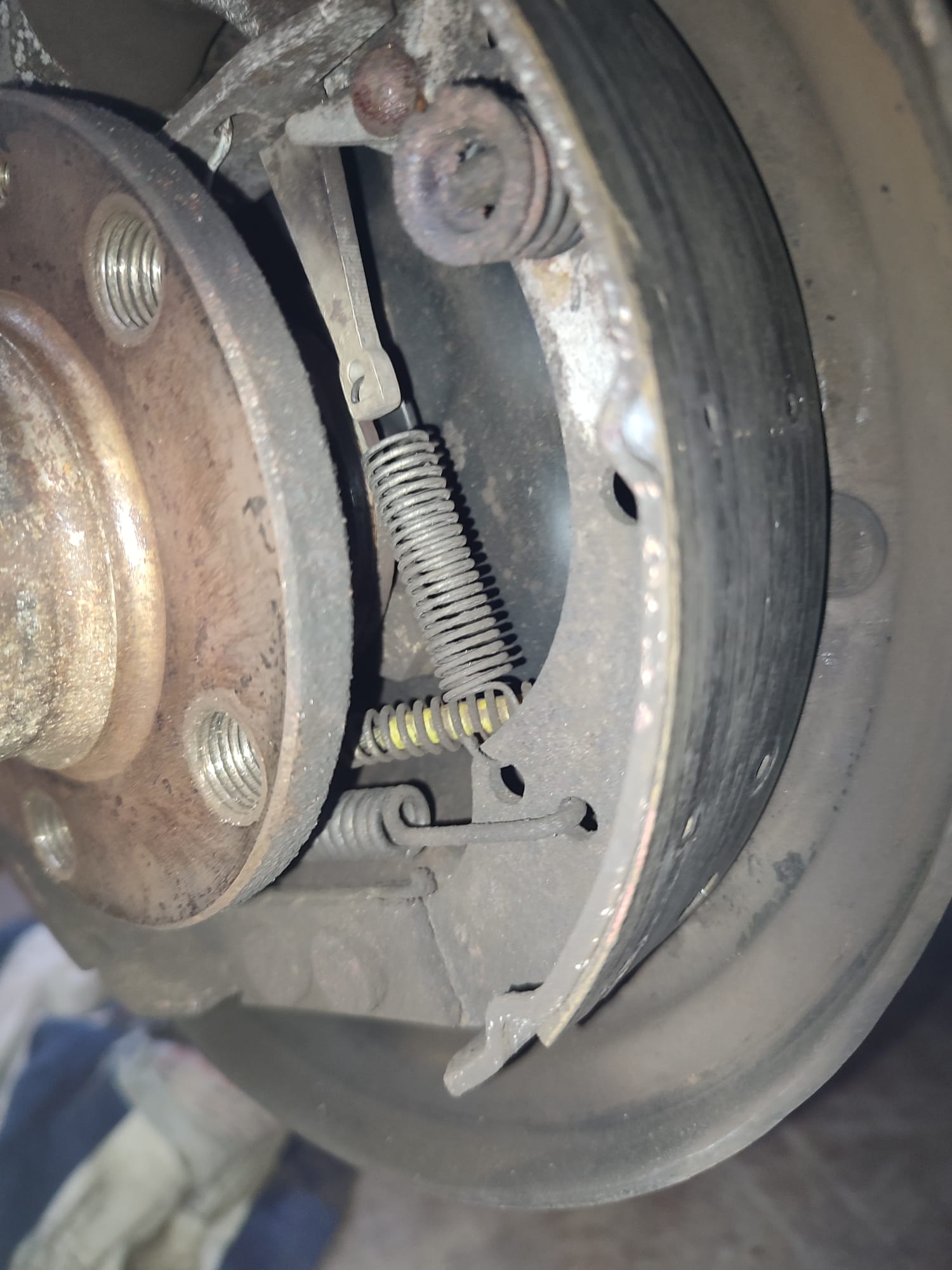

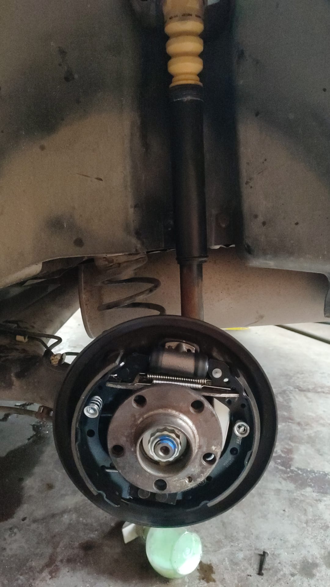

Bitmiş olan arka fren balatası, artık perçinler sürtmüş:

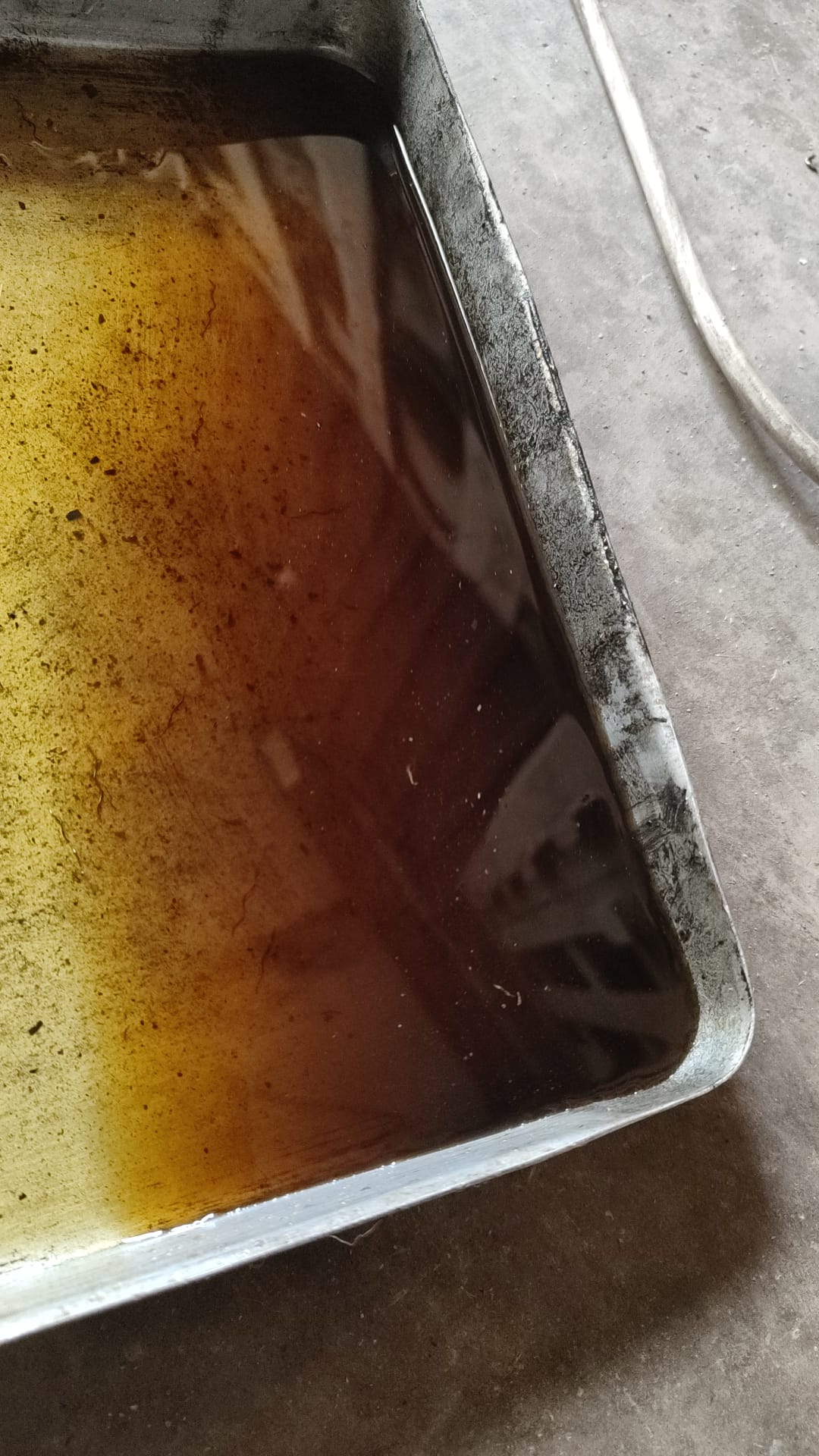

Fren sisteminden çıkan hidrolik sıvısı, rengi ayçiçek yağı gibi olması gereken bir sıvı :):

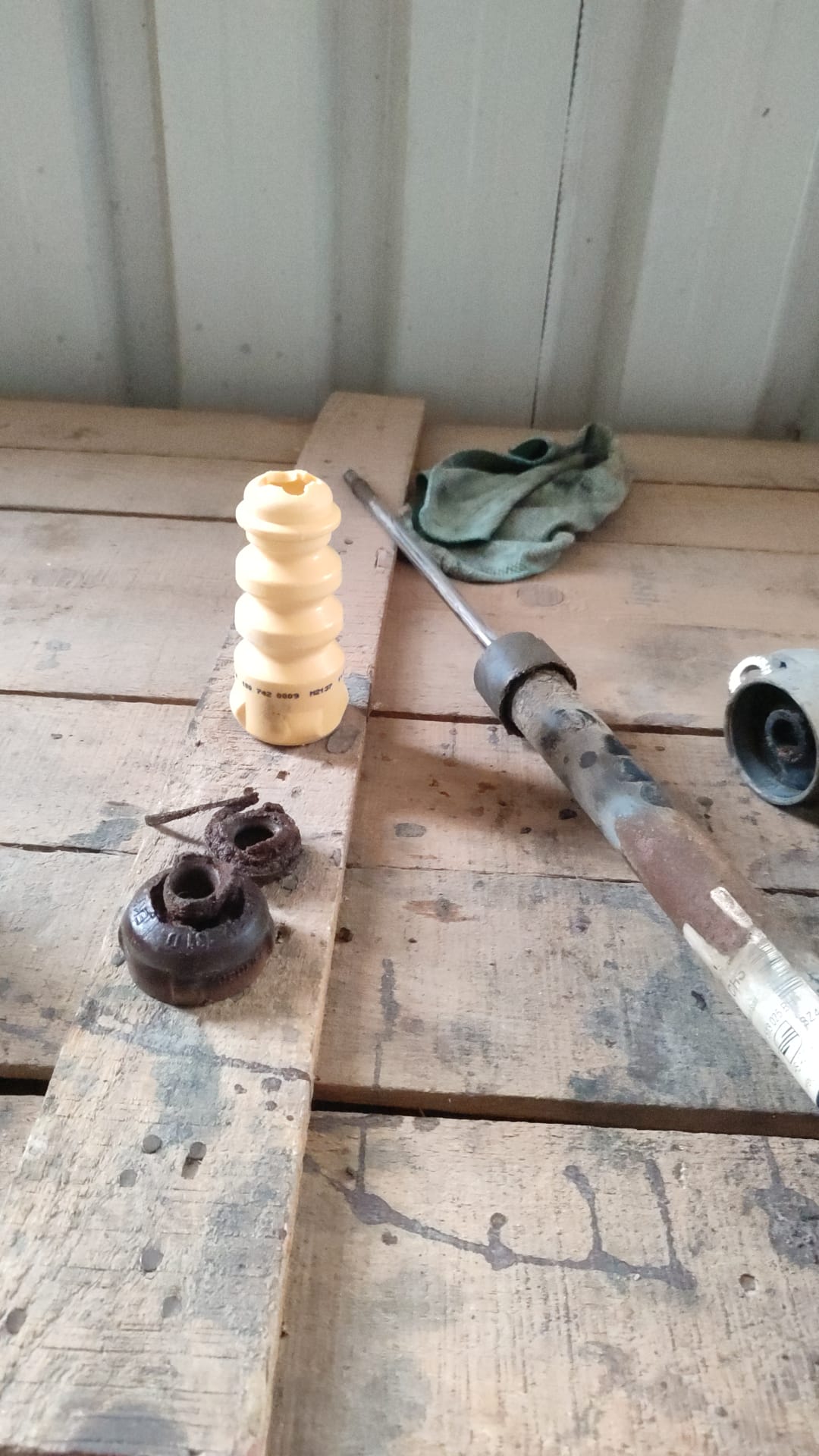

Sarı olan takoz olması gereken, kahverengi olan ise yaş ve darbelerden parçalanmış olan takoz:
(Bu takoz amortisörün patlamasını engeller ve amortisörün en son kapanma noktasında sönümleme yapar, amortisör sağlığı ve sürüş konforu için önemli parça)
Buda arka tertibatın bitmiş hali:

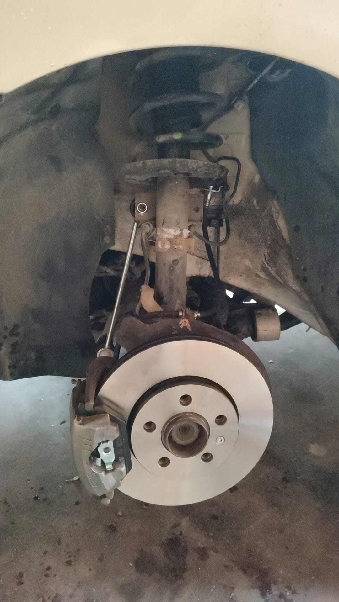

Buda ön tertibatın bitmiş hali:

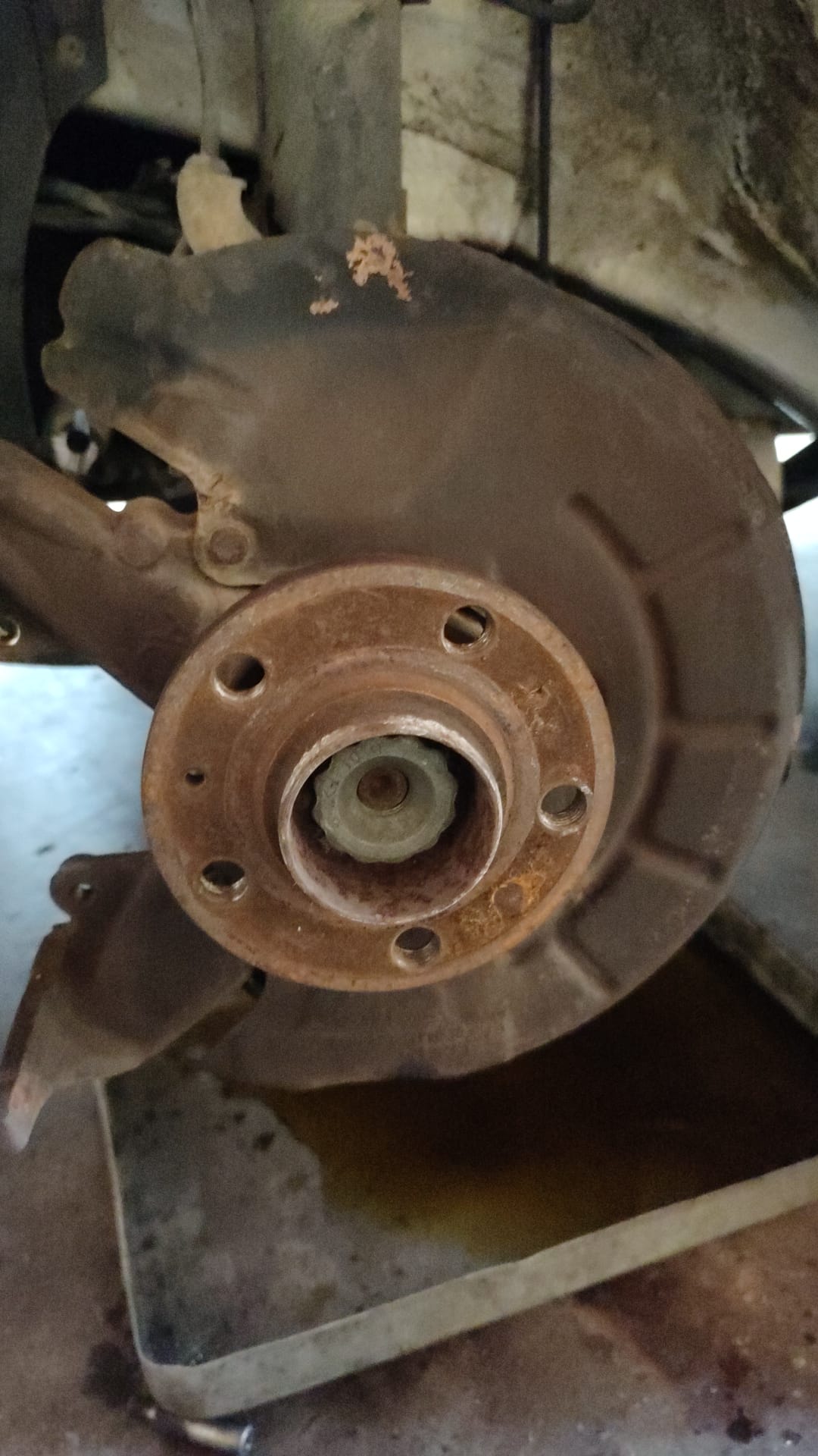

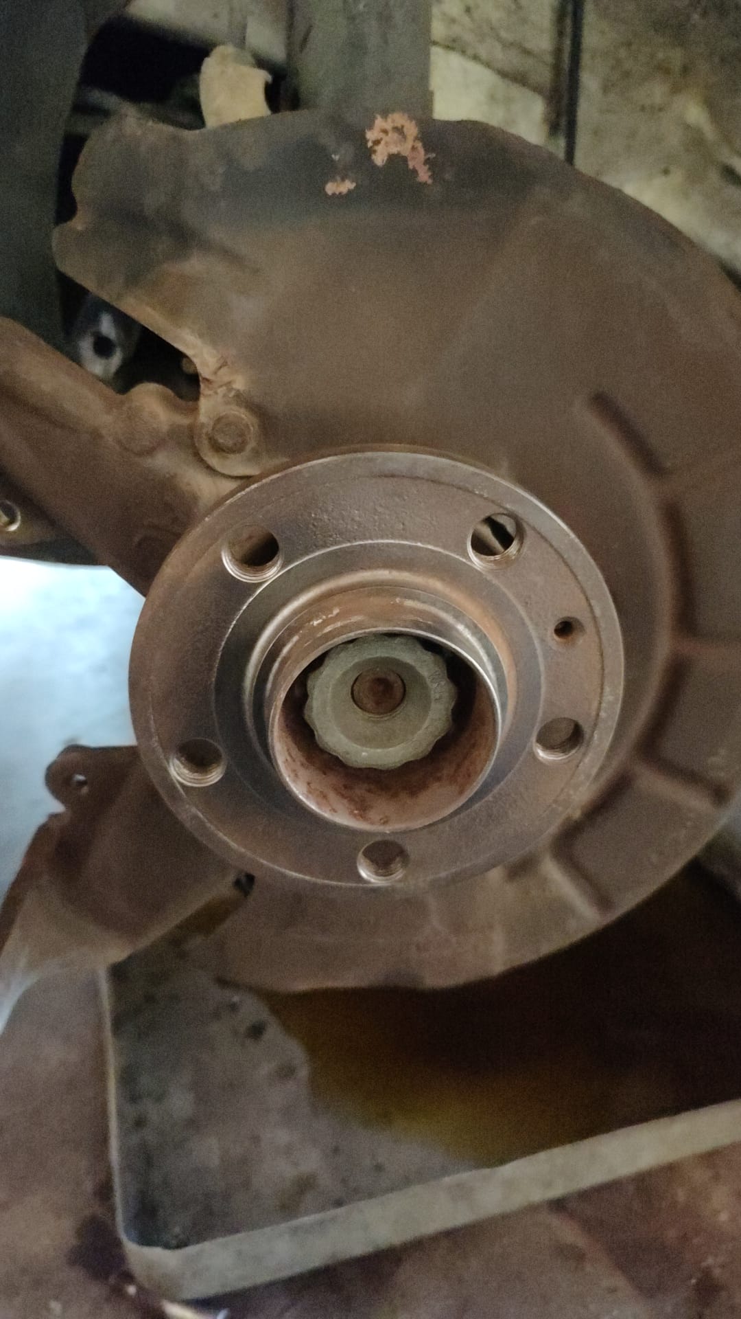

Frenler titreşim yapmaması için ve disk poryaya tam oturması için yüzey temizliği yapılmasıda şart, aksi halde bu paslar titreşim yapabiliyor. Temizlik öncesi ve sonrası:

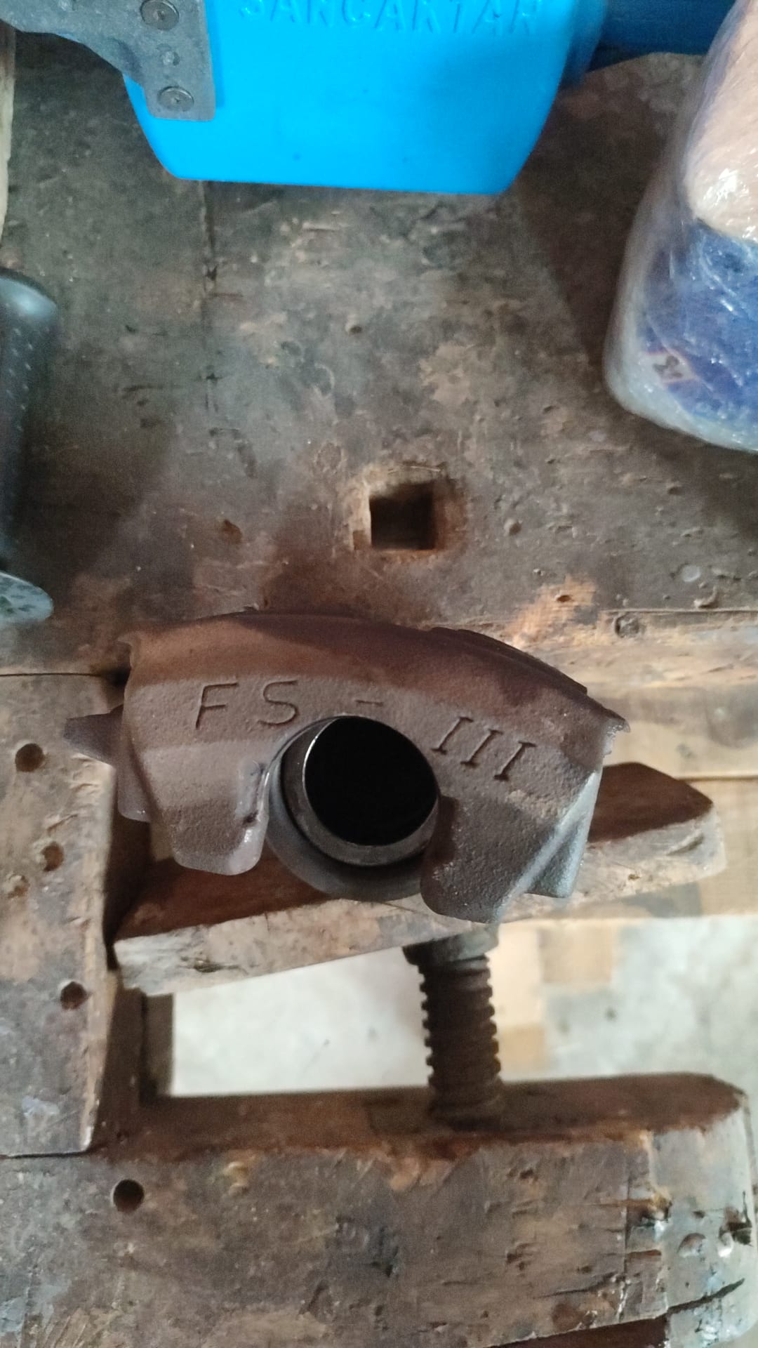

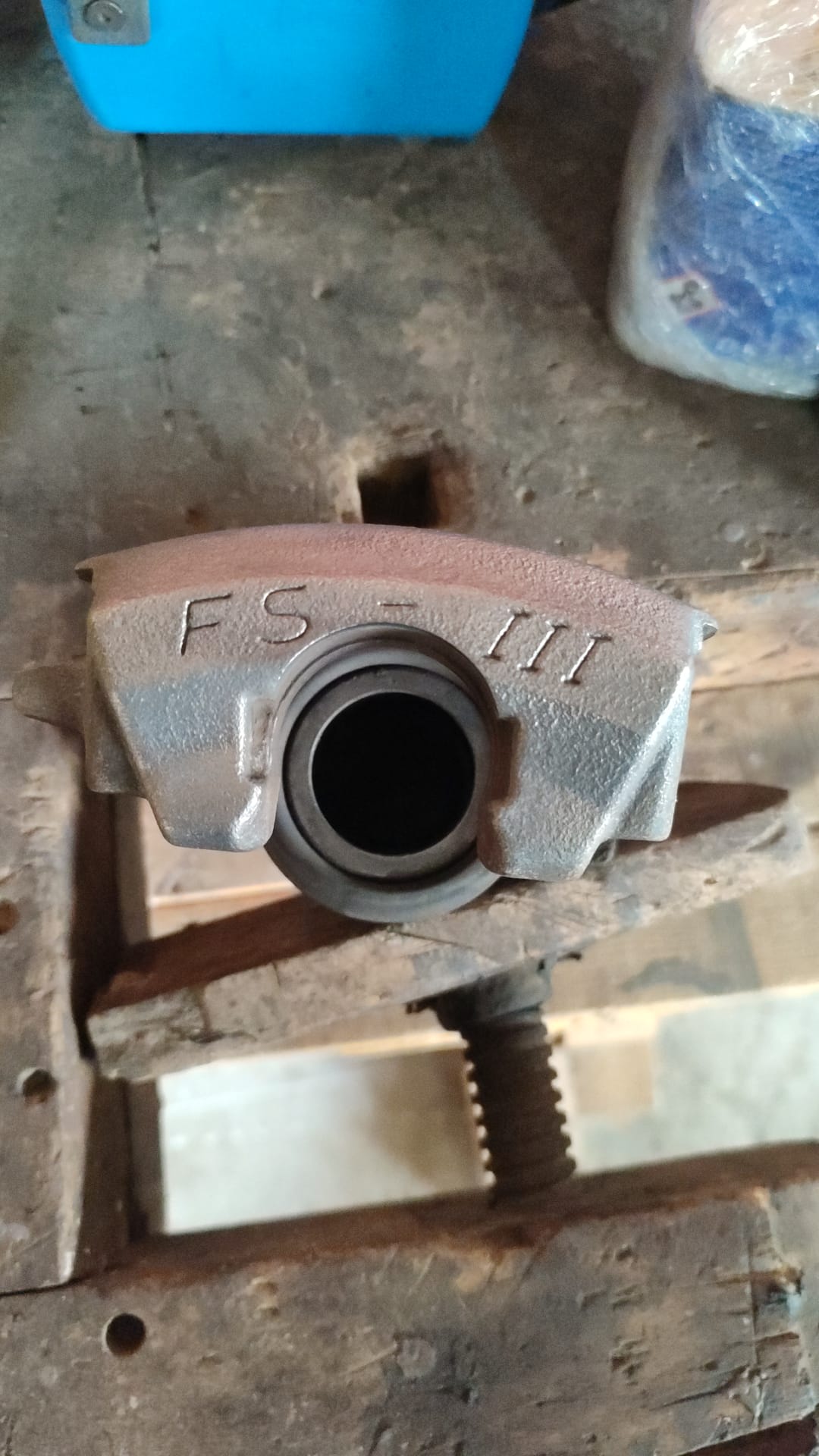

Buda kaliper temizliği öncesi ve sonrası:
