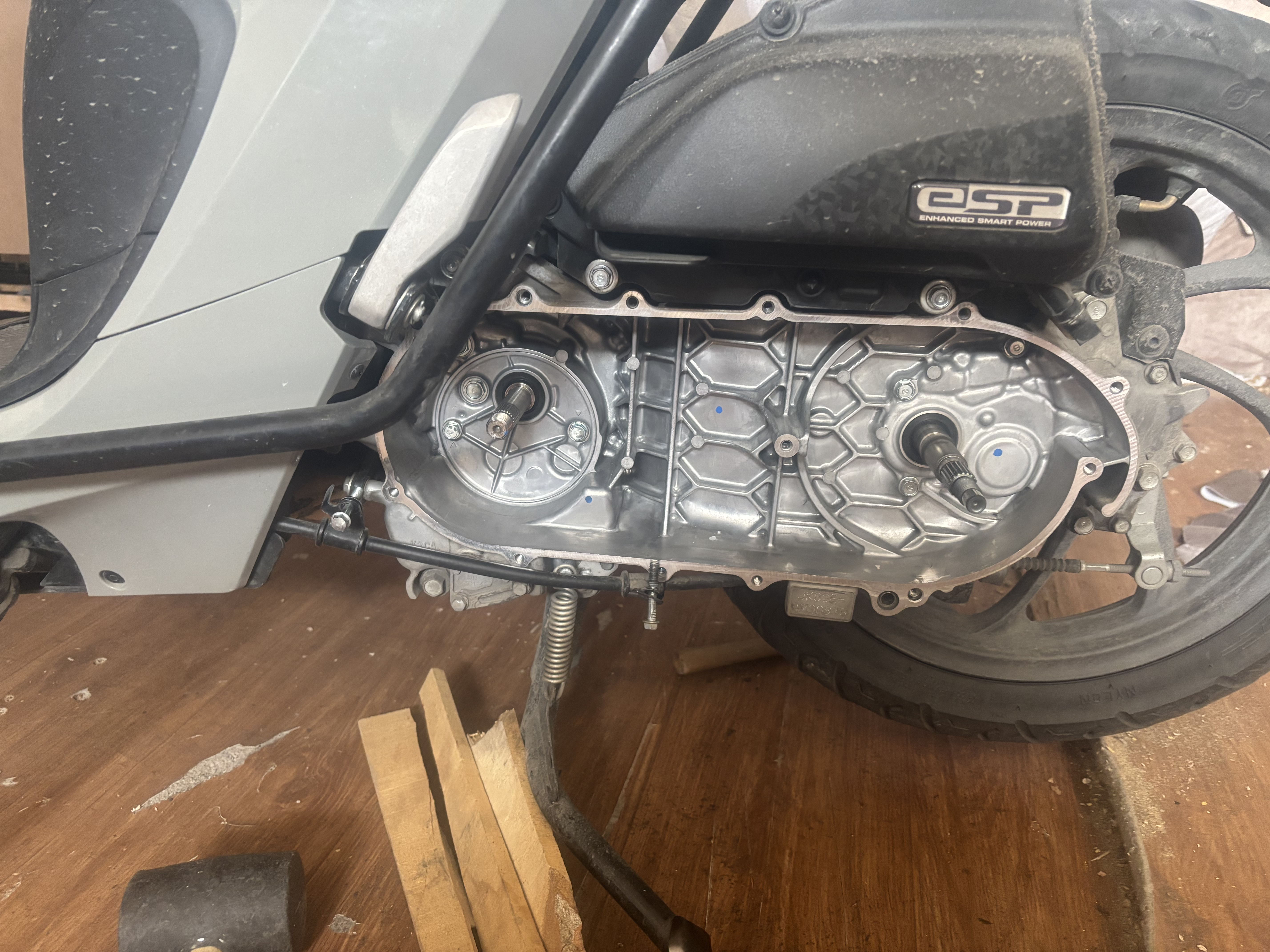

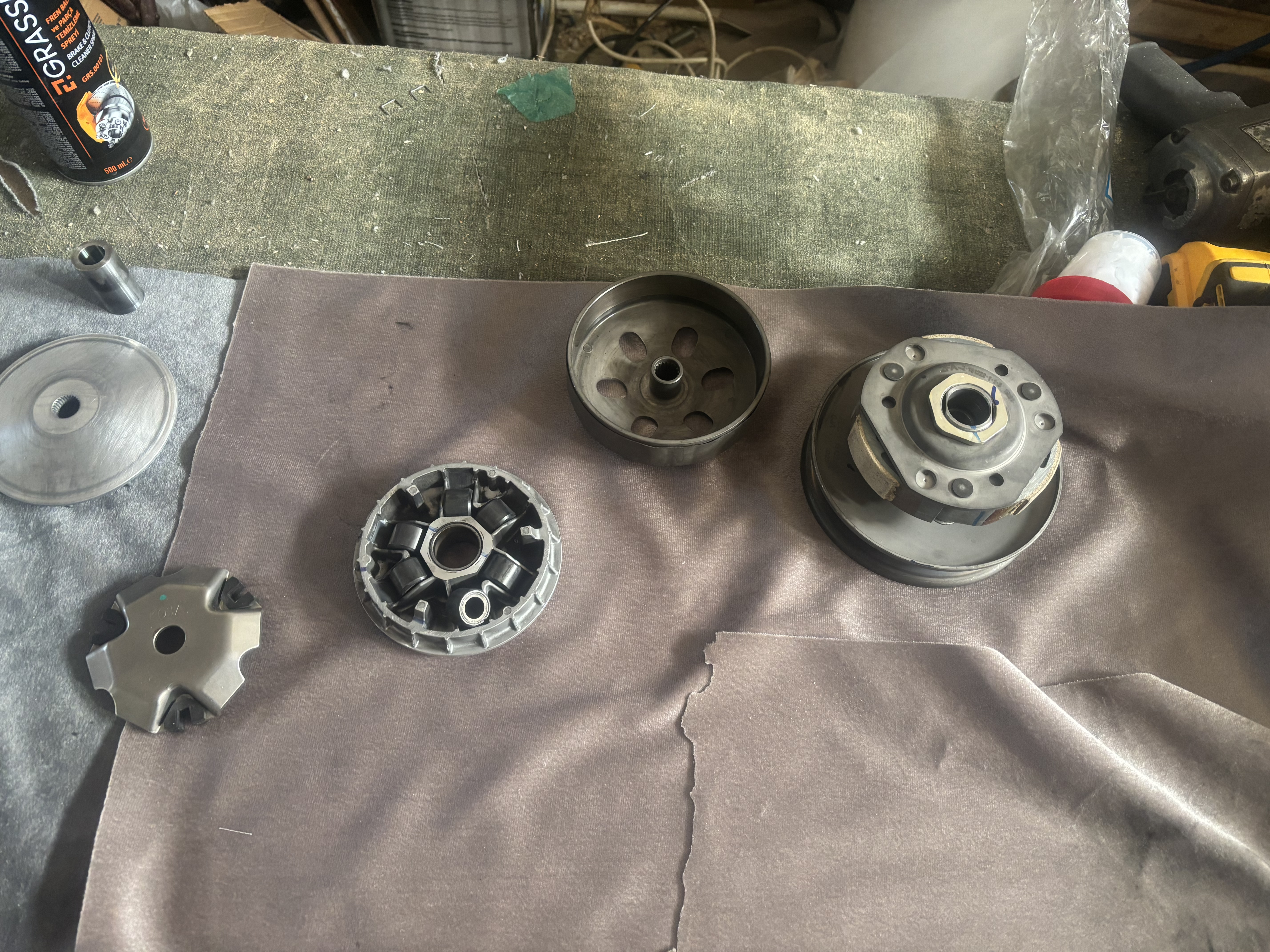

merhaba arkadaşlar bulunduğum konumda istediğim gibi varyatör bakımı yapacak usta bulamadığım için kolları sıvadım

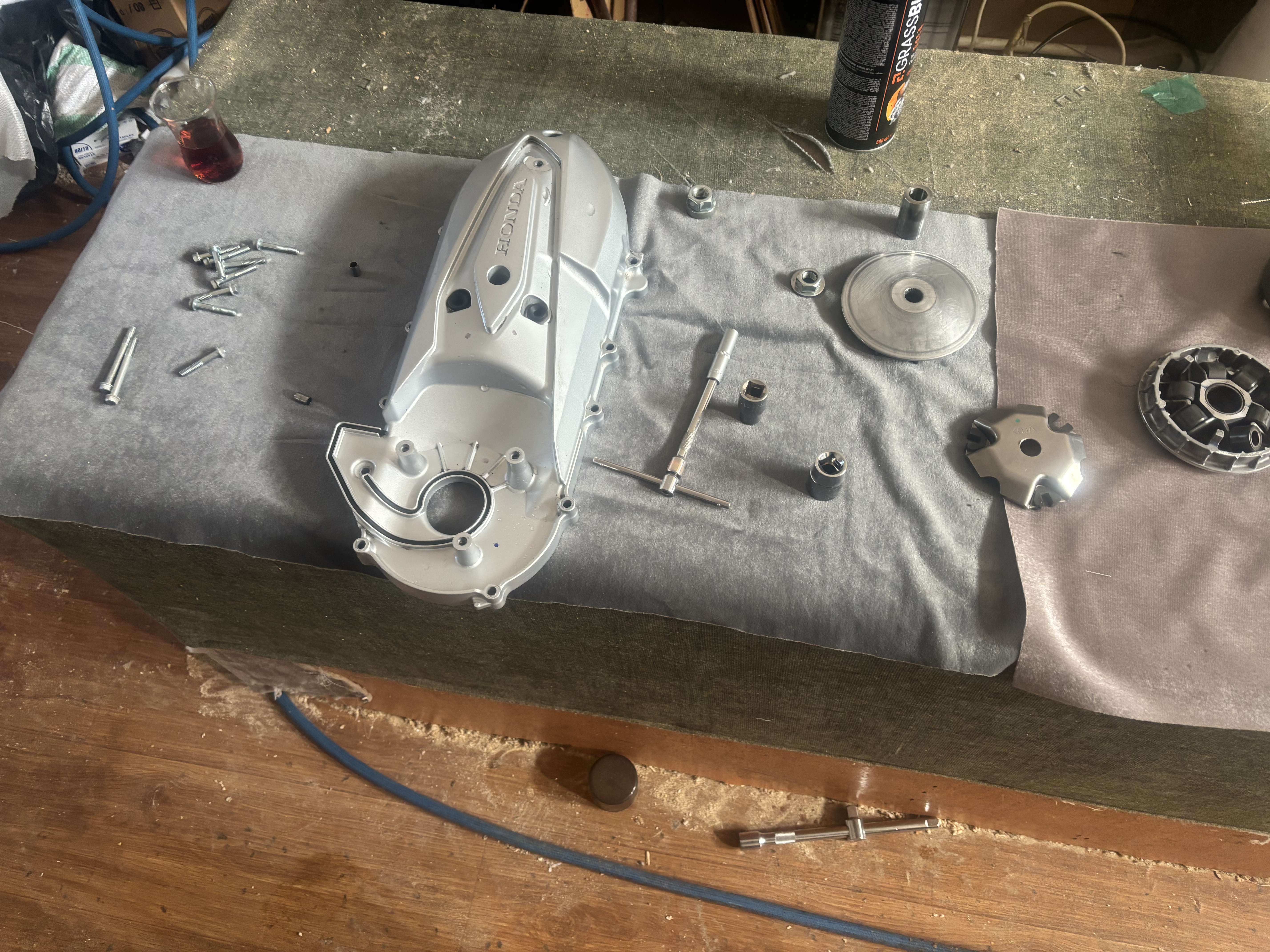

ilk önce anahtar takımlarını aldım 19 22 lokma varyatör sökme aparatı ve 10 parmak lokma ve uzatmaları vs herşeyi tamamladım gerektiği kadar temiz bez ve balata spreyini unutmayalım
ve aldım elime dio yu parçaladım arka vayatörü

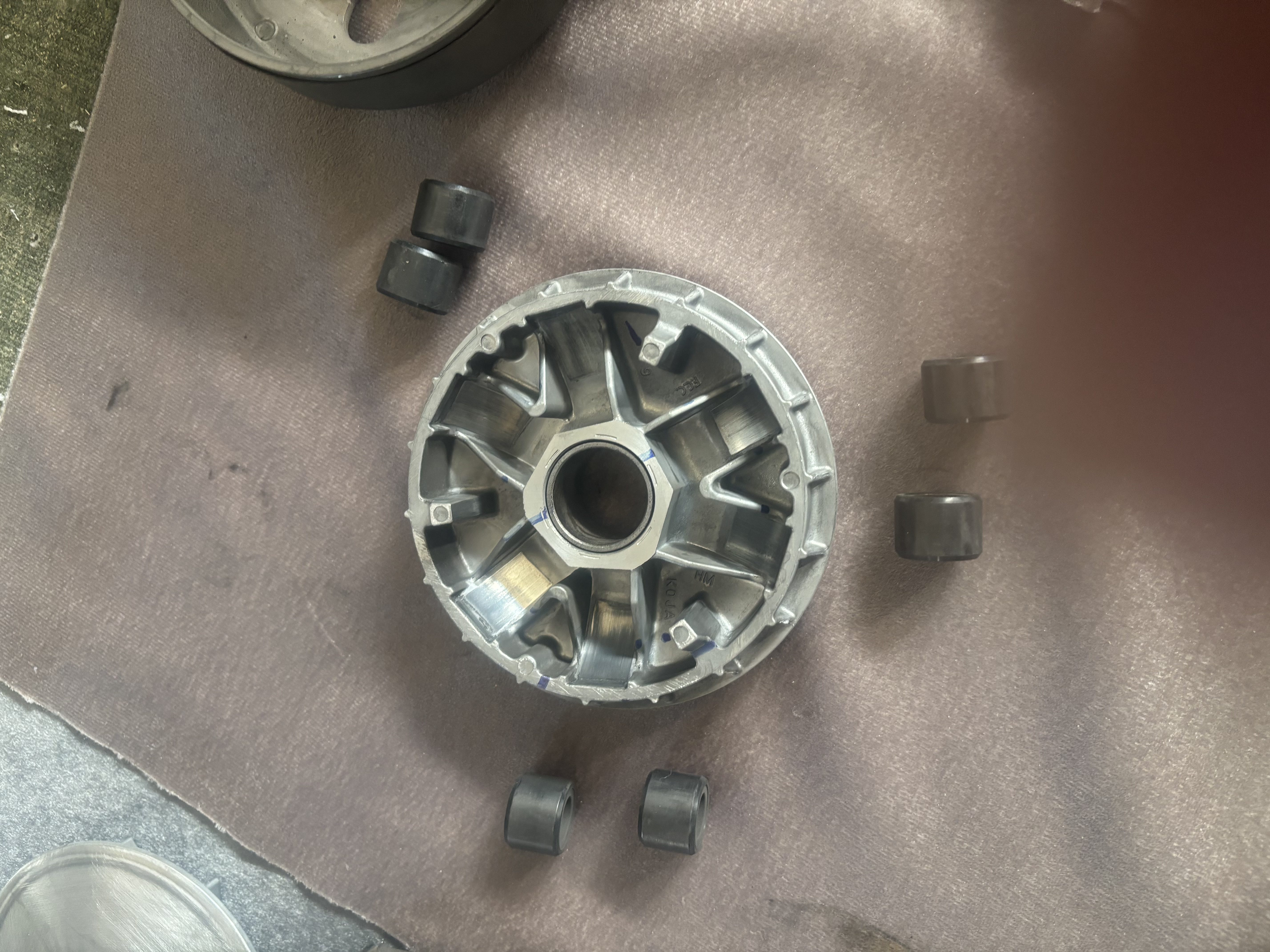

22000 km de ilk defa açıldı kayış bagalar ve balatalar gayet iyi durumdaydı sadece temizleyip yağladım ve olduğu gibi yerine taktım
nasıl yapıldığını bilmediğim için netten ruhi ustanın videolarını birkaç defa izledim her şeyi en ince ayrıntısına kadar gösteriyor

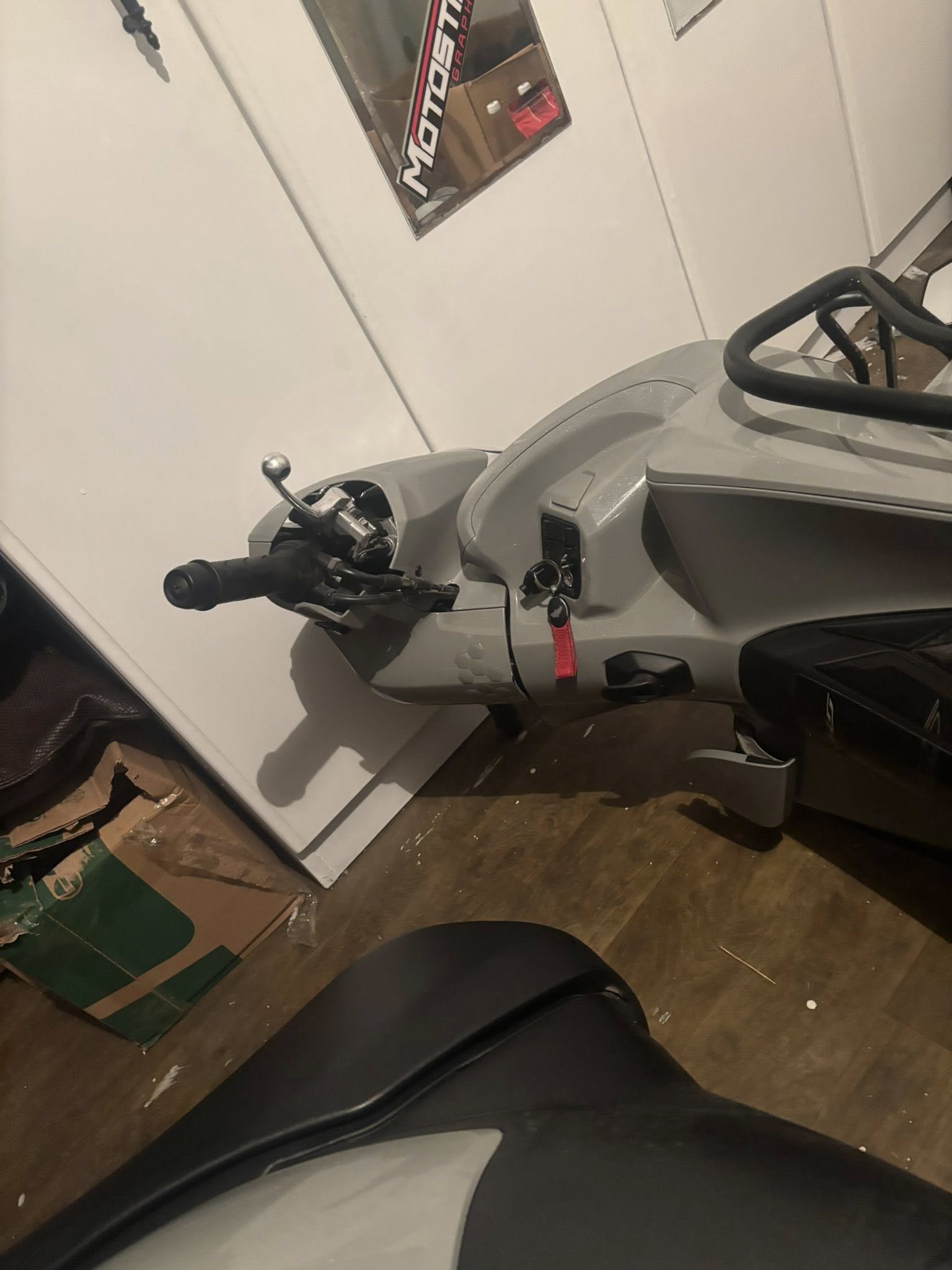

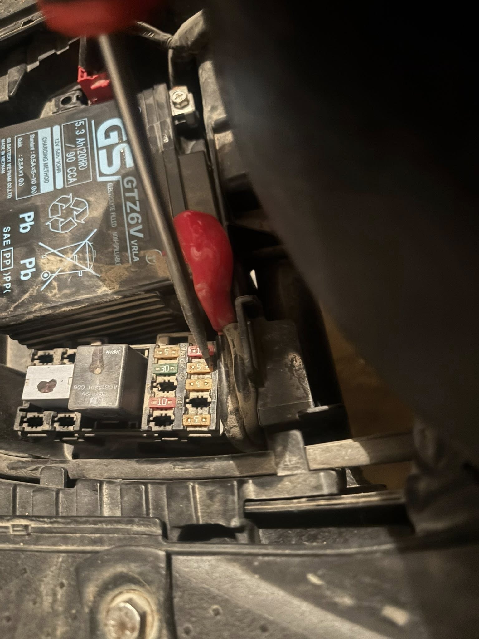

sonra far ampüle patladı nette bir tane bile nasıl sökülüp değişeceğine dair belge/video yoktu dedim ki ne olur bakalım aldım elime tornavidayı
ilk önce ön cam ve aynaları söktüm sonra farın altında bulunan 2 tane civatayı söktüm ve ince ince tırnakları kırmadan farı ayırdım ampülü değiştirdim ama
far yanmıyordu ve sigorta kutusunu açtım işaretlediğim sigorta da patlamış tek tek kontrol ederek buldum ve mutlu son
far yandı tekrar topladım azcık uğraştırdı ama sonunda bitti

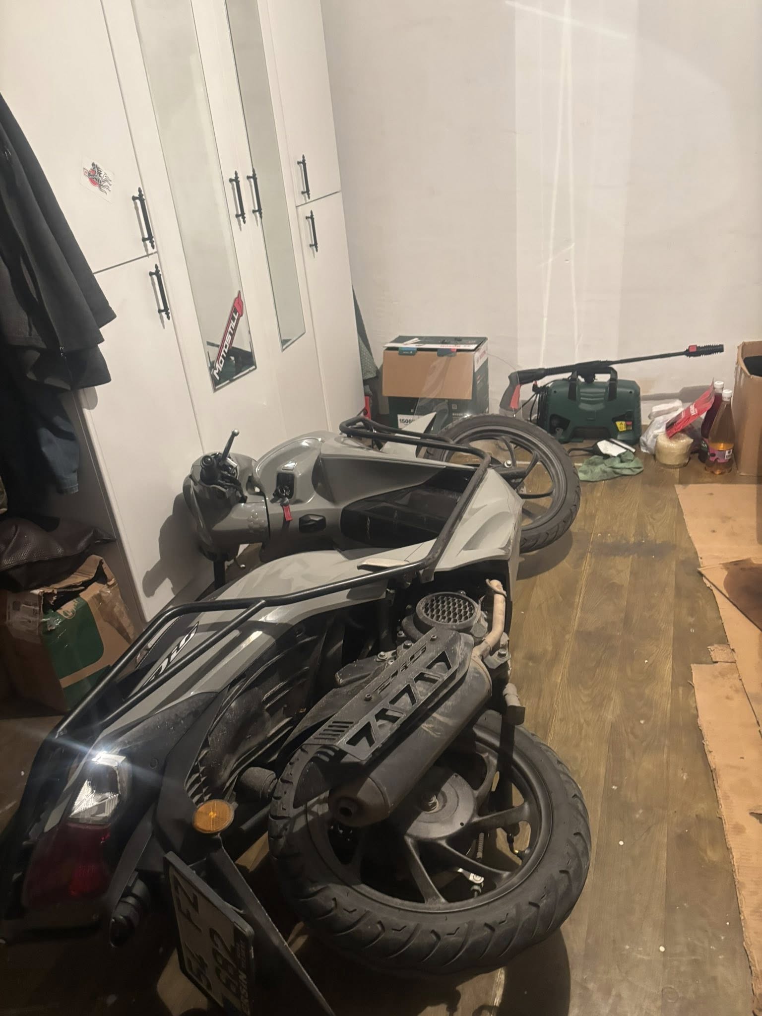

sağ tafarın yüzüğü kaymış bizde motoru yatırıp yerine oturttuk :D

Bende Kymco'nun varyatör, kaliper, amortisör soğutma sıvısı değişimlerini kendim yapıyorum.

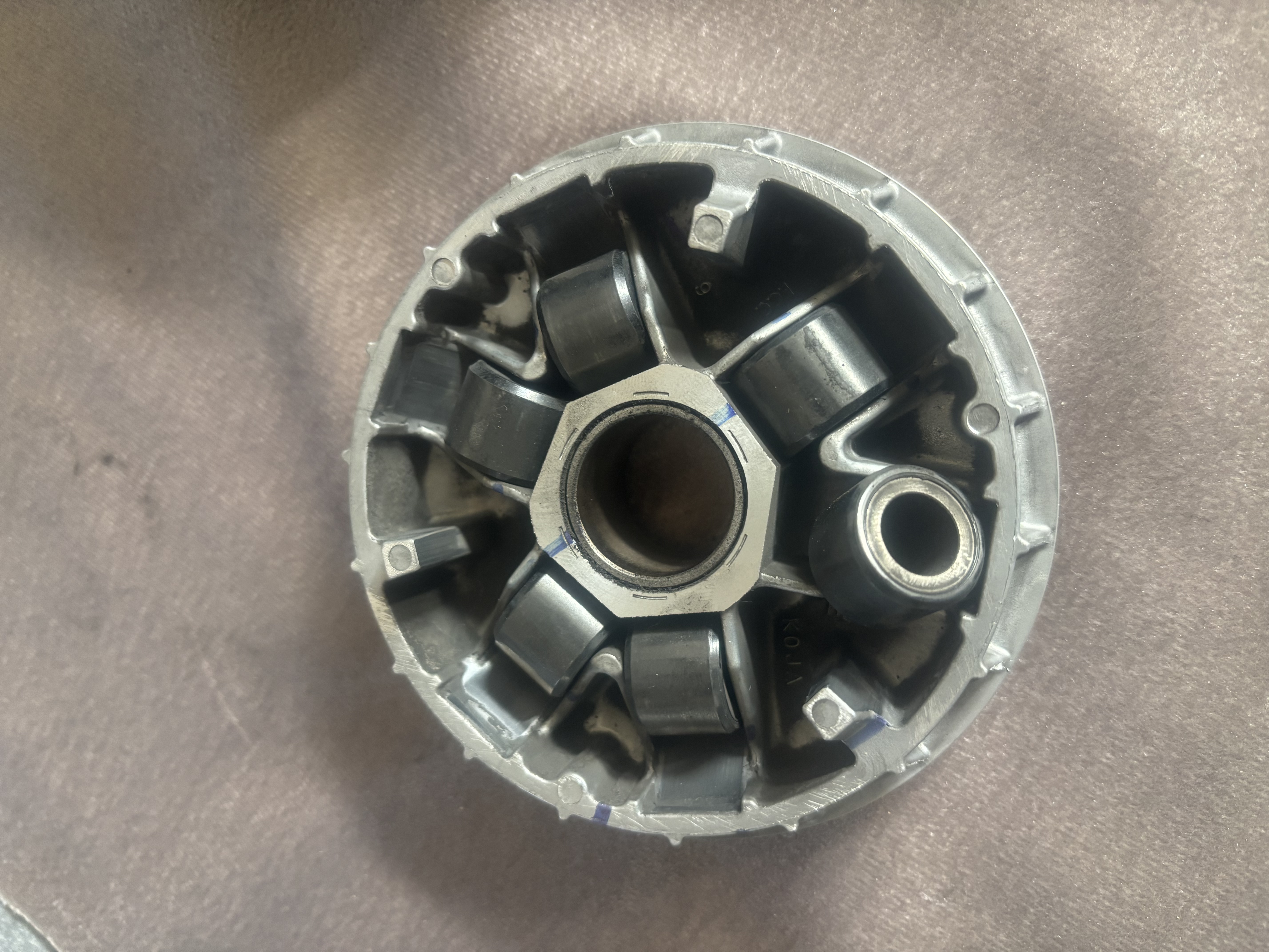

Eline sağlık çiçek gibi olmuş yav bende 7-8bin gibi açar filtresini falan temizler , kontrolleri yapar toplarım da gövdeyi böyle bal dök yala derecesinde temizlemeye üşeniyorum 😬
yalnız fotodan gördüğüm kadarı ile baganın yönü ters takılmış..
açık yönleri sola bakıyor dio lar böyle başka motorlar nasıl bilmiyorum
gerçi öteki türlü taksak fark edermi ki..
Bagaların dizildiği dış kasnak saat yönünün tersine dönüyor ve geniş olan yani kapalı tarafa yaslanması gerekir , böyle takılırsa ne olabilir ? ya bagayı yada yuvasını aşındırabilir veya baga rahat çalışmaz yukarı aşağı , Yamaha,Honda, Sym, Kuba varyatörleri söktüm hepsi böyle idi..
