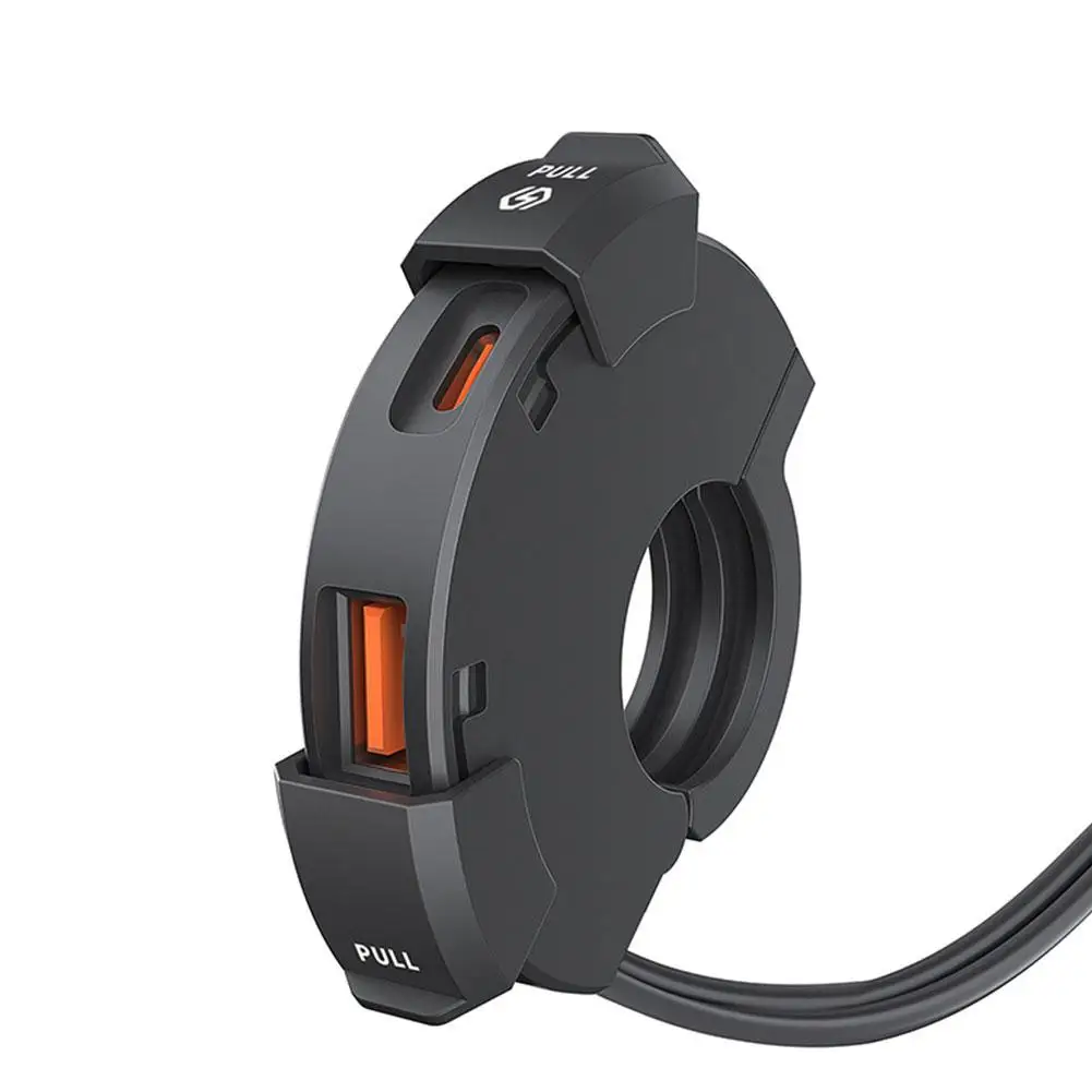

AliExpress'te az önce şunu buldum: 511,90TL | Evrensel QC3.0 motosiklet USB şarj aleti 48W USB-C güç adaptörü su geçirmez gidon montaj braketi kamera telefon şarj
https://a.aliexpress.com/_EzVDWfb
Şunu bikaç aydır yağmurda çamurda kullanıyorum memnunum, şarj hızı da gayet iyi.

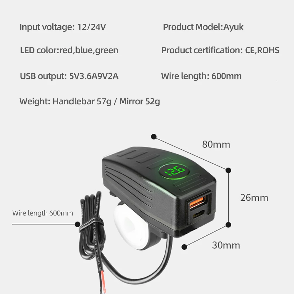

https://tr.aliexpress.com/item/1005007393653334.html?spm=a2g0o.productlist.main.75.865aHxfaHxfa0X&algo_pvid=2343fd20-f49c-4c13-a970-1492aea8f83b&algo_exp_id=2343fd20-f49c-4c13-a970-1492aea8f83b-37&pdp_npi=4%40dis%21TRY%21372.93%2168.70%21%21%2173.80%2113.59%21%40210390b817322866600834558e3f79%2112000040564345450%21sea%21TR%210%21ABX&curPageLogUid=7MsX2Vxe69Gg&utparam-url=scene%3Asearch%7Cquery_from%3A
Bunun 65 watt hızlı şarj destekleyen versiyonu var bende 1 senedir. Gayet memnunum. Akü voltaj göstergesi de var. Arka tarafında açma kapama düğmesi var ama ben yine de röle ile plakalığa bağladım tetiklemeyi. Araya bıçak sigorta da şart tabii ki. Röle ve sigortasız kullanacaksan hiç kullanma, büyük risk alırsın.
