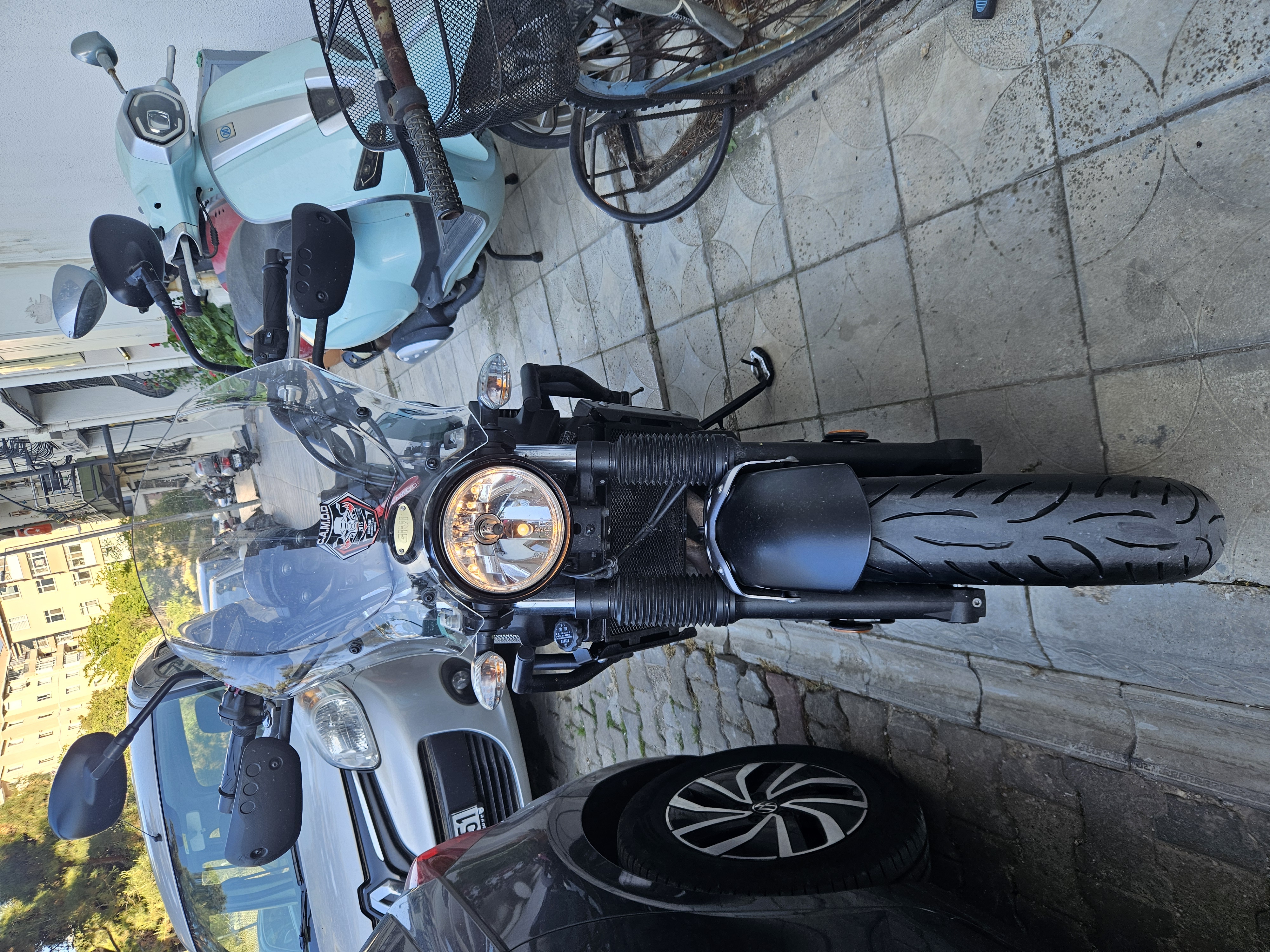

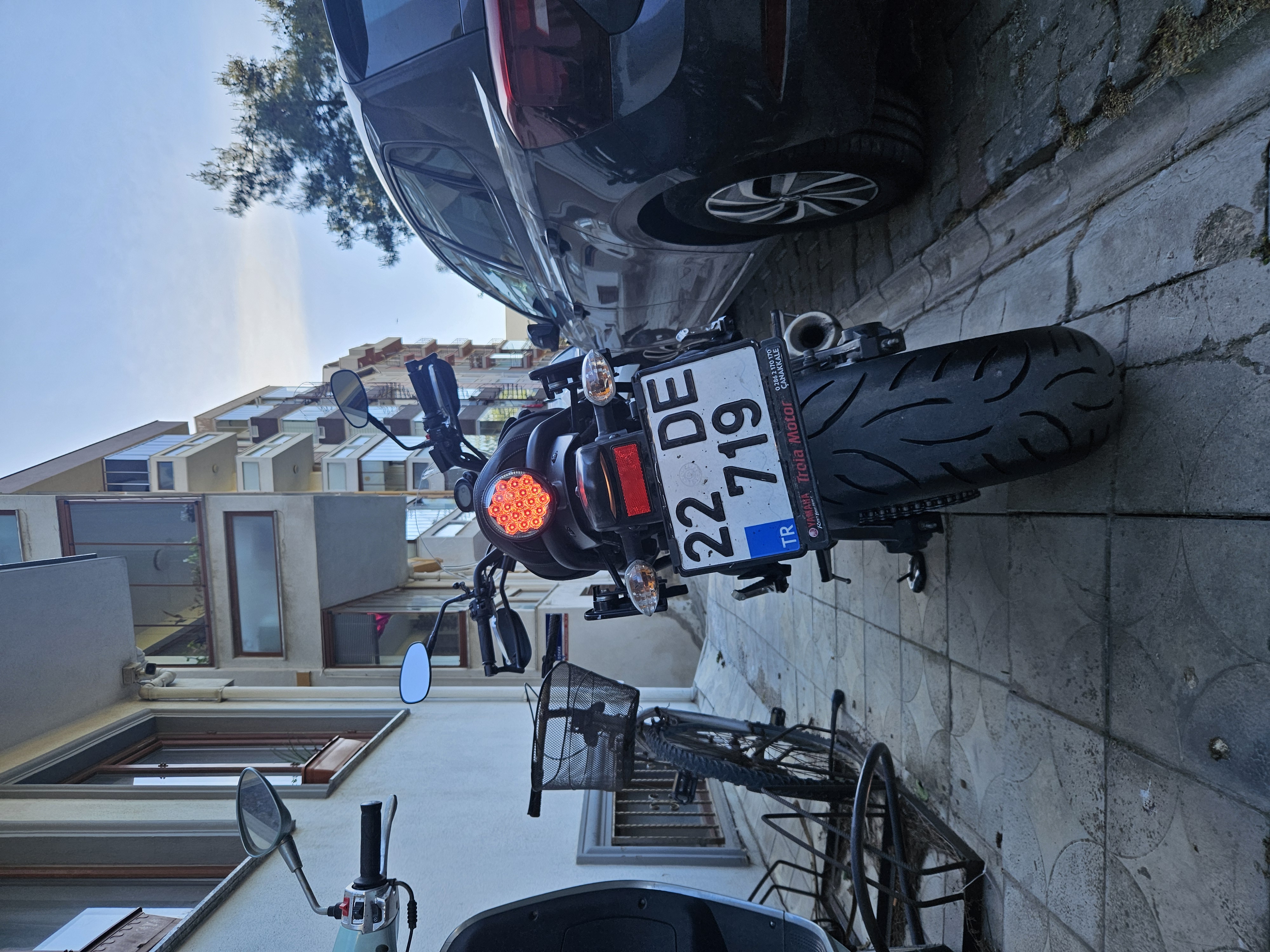

Cicilerim geldi bugün, takıldı lastikler. Motosiklet akmaya başladı. Diğer lastikler tutuyormuş resmen.
