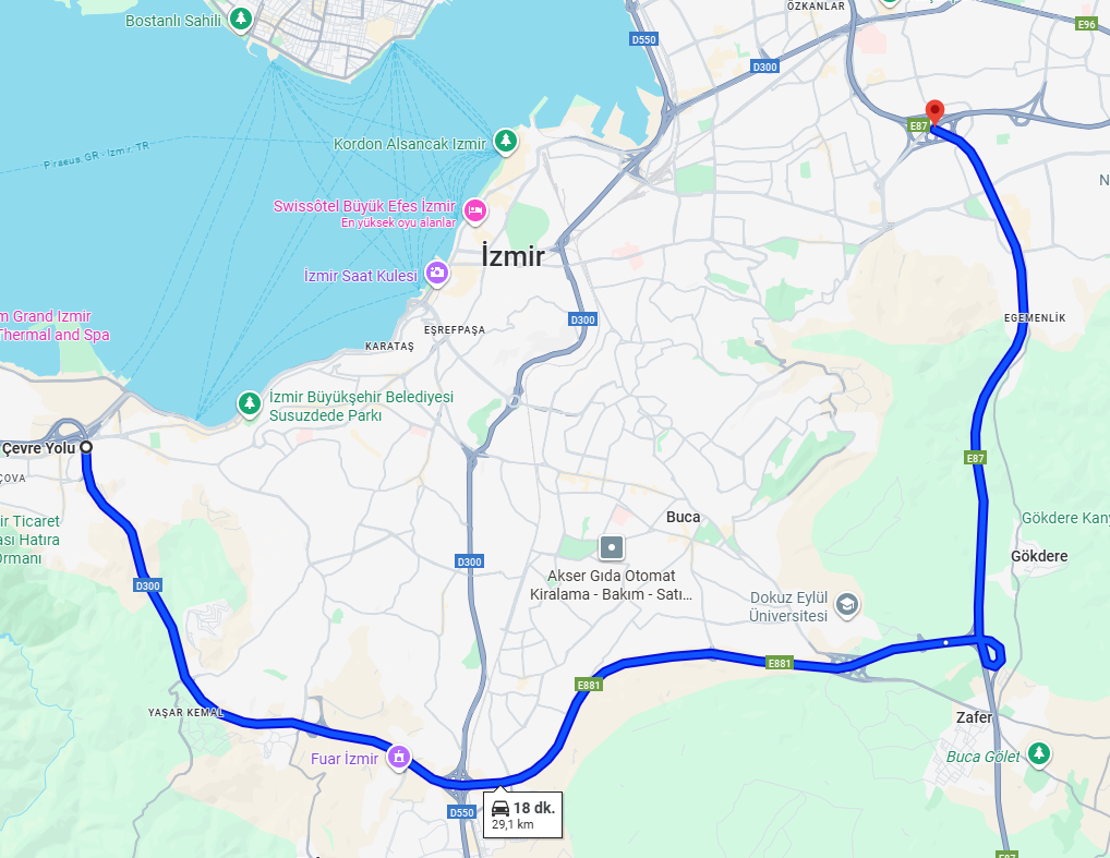

Naked motor kullanırken bile şehir içinde 100-105 km/s süratler için tıkaç kullanma ihtiyacı duymuyordum, rüzgâr sesi o kadar fazla olmuyordu. Ayrıca mesafeler / sürüş süreleri uzun değil, gerçekten kulağa rahatsızlık verecek kadar yüksek süratlere çıksanız bile bunun süresi en fazla 3-5dk kadar olacaktır; yani güvenli sınırların içinde.
Daha geçen Cumartesi Narlıdere'den Bornova'ya arabayla gittim, yol toplam 30-35dk civarı sürdü. Çevreyolu kullanımı da 20dk civarındaydı. Bu rota üzerinde motosikletle 120'yi geçmezsen yine tıkaç kullanımına gerek kalmayacaktır. Tabi hangi motosiklet olduğu önemli, naked ile 20dk'lık yüksek sürat için tercih edilebilir (hatta edilse iyi olur), Harley gibi motoru / egzozu gürültülü motosikletlerde şart bile olabilir! ;)
Rotam aşağıdaki gibiydi; şu anda bile 30km için 18dk diyor, yani ort. sürati 100 km/s olarak hesaplıyor. Kulak tıkacı gerektirecek bir senaryo değil:
