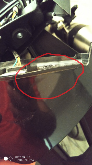

hafta için gelen parçalarımı bugün taktım
Headlight guard hariç hepsinden şimdilik memnunum garip bi hissiyatla pek randumanlı olmayacağını düşünüyorum, en azından biraz seksilik kattı bence

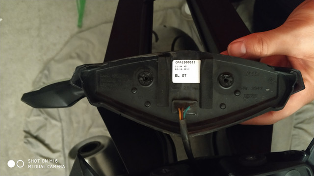

Gel gelelim arka stop lambasına
pilastik contaların harekete izin vermesi ana sebep değil.
ktm de parçanın fizibilitesini neredeyse hiç yapmamışlar
en azından bağlantı dliklerine metal insert koyaydınız
housing'in bağlantı delikleri yalama olmuş ,delikten gelen çatlama lensle kaynak noktasına kadar çatlatmış,nasıl bir enjeksyon şirketi ile çalışmışlarsa
housing ABS malzemeden fakat ne rib eklemişler nede feder dümdüz forma sahip ,dolayısıyla esenemeye karşı mukavemeti yeterli değil.
yapıştırma kaynak kulanmışlar fakat delikten gelen çatlak lens ile housing arasındaki kaynağını açmış
bu parça nasıl sızdırmazlıktan ve yorulma testinden geçti aklım almıyor
şimdilik japon yapıştırıcısı ile delikleri ve çatlakları doldurum
ktm'nin kullandığı vidaları bır tık büyüterek M5 akıllı vida ile değişip araları çift taraflı saydam silikon bantla dolgu yaptım
2016 model ama 2019 kasım trafiğe çıkışlı yani 3bin km sonra bunların olması çok garip
hindistanlıların fikrilerimi bunlar
gerçekten şaşkınım

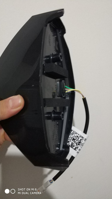

geçenlerde servise gittim,spormotoya (kadıköy'e)
ustaları Sabri usta gayet iyi niyetli, motorun ve kullanıcının isteklerini harmanlıyıp yerine getirmek isteyen birisi,servis olarakta gayet cana yakınlar açıkcası
stop lambasını garantiye işlediler 1 ay'a bana ulaştıracaklarını söylediler .
bakalım ktm herhangi bir upgrade yapmışlarmı stop lambasına ,göreceğiz.

bu arada arka stop geldi bağlantı deliklerini uzatmışlar ,uzun vadede ne kadar randumanlı olur bilmiyorum.
enjeksyon kalıbındaki deliklerin derinliği artırılmış yani,lens ile housing arasında ki kaynak hala kötü duruyor
