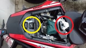

Birşey soracağım ama dalga gecmeyin :queen:
Ben artçı selesini file kapladım, seleyi yerine takarken asagıdaki fotoda sarı olan kısmı yerine sokmadan kırmızılı kısmı oturttum kilitlendi
şimdi arka koltuk cıkmıyor nedense, ne yapmam lazım :cherry:
(foto benim motora ait değildir)
https://i.hizliresim.com/x0Gv7E.jpg
Şu an yukarı doğru kastığı için anahtarı çevirmeyi zorlaştırmıştır. Kırmızı isaretlediginiz yerin tam üstünden aşağı doğru bastırıp anahtari döndürmeyi deneyin.
