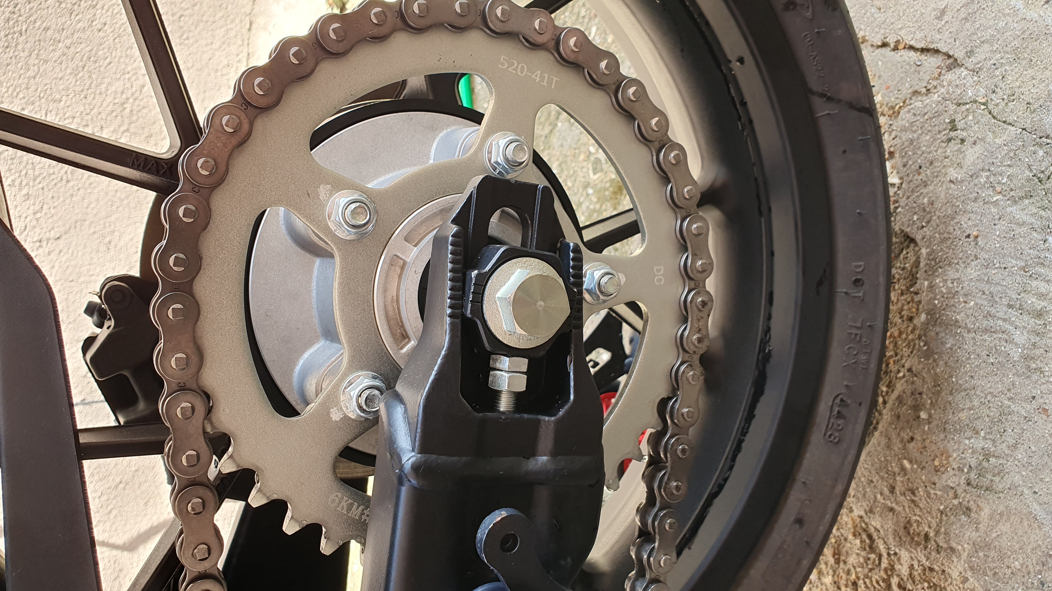

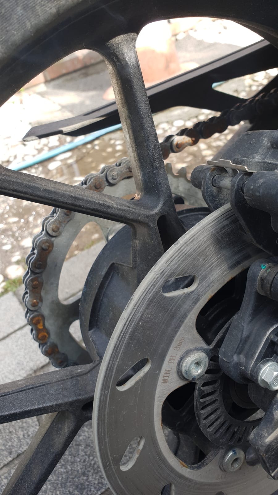

Motorumun zincir bakımlarını aldığım günden beri hiç aksatmadan yaklaşık 500km'de bir yapmama rağmen zincirimde korozyon oluşmaya başladı. Eğer motoru yıkamıyorsam zinciri baştan sonra temizleyip sıfırdan zincir yağı sıkmıyorum onun yerine eski yağın üstüne direkt ilave yeni yağ sıkıyorum.
Zincir yağı olarak motorda C4 kullandım aldığımdan beri, son iki temizlikten beri C4 bittiği için çıkma motor yağı kullanıyorum, zincir ve dişli temizlemek içinse gaz yağı kullandım hep.

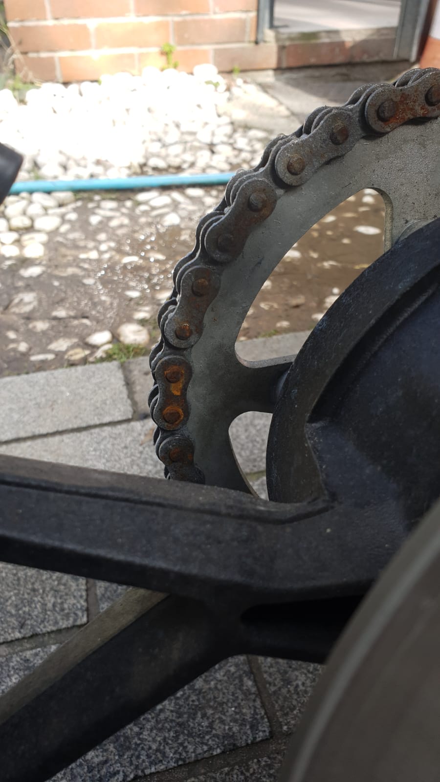

Zincirin dış tarafında çok fazla korozyon yok sadece 1-2 yerde korozyon demiyimde korozyon başlangıcı gibi var diyeyim genel olarak resimlerde de gördüğünüz gibi bütün pas zincirin iç tarafında.
En son kar yağdığında motoru iş yerinde bırakmıştım evim bayırda olduğu için motoru çıkaramam hayatta 1 hafta falan brandasız şekilde karın ve yağmurun altında kaldı acaba o sırada mı zincirdeki bütün yağ dondu, aktı vs daha sonra korozyona uğradı.
Ek olarak zincirdeki pası çıkarmak için ne yapabilirim hangi yöntemlere başvurabilirim? Motor daha 3bin'de zincirin böyle bir hal alması canımı sıktı. WD-40 falan o-ringlere zarar verir mi?

Çok kalın telli olmayan tel fırça işe sadece yan baklaları temizle.Wd 40 lı bezle sil veya gaz yağı ile temizle.Yani normal zincir temizliği yap ayrıca o pasların hiçbir zararı yoko kısımlar miller baklalara perçinli, orası pas olsada aynı çalışır olmasada aynı çalışır.Baklanın dışından bahsediyorum o ring olan veya zincirin hareketli iç kısmından değil.
Oraları hem vaktinde temizlik bakım yapmadığından öyle parlanır su gelirse yada motor açık dışarıda durursa uzun süre.
Paslanmasının sebebi millerin dış baklaya saplama çakma işleminde korozyon yapmasın diye kaplamanın o kısımlarda atması pas kurmasıdır bir zararı olmaz...

Paslara takılmayın, muhtemelen gazyağı ile temizledikten sonra tam anlamıyla yaglamamışsınız.
Zincir metaryali çeliktir, celikte yağsız kalırsa hemen yüzeysel paslanmalar oluşur ama problem teşkil etmez.

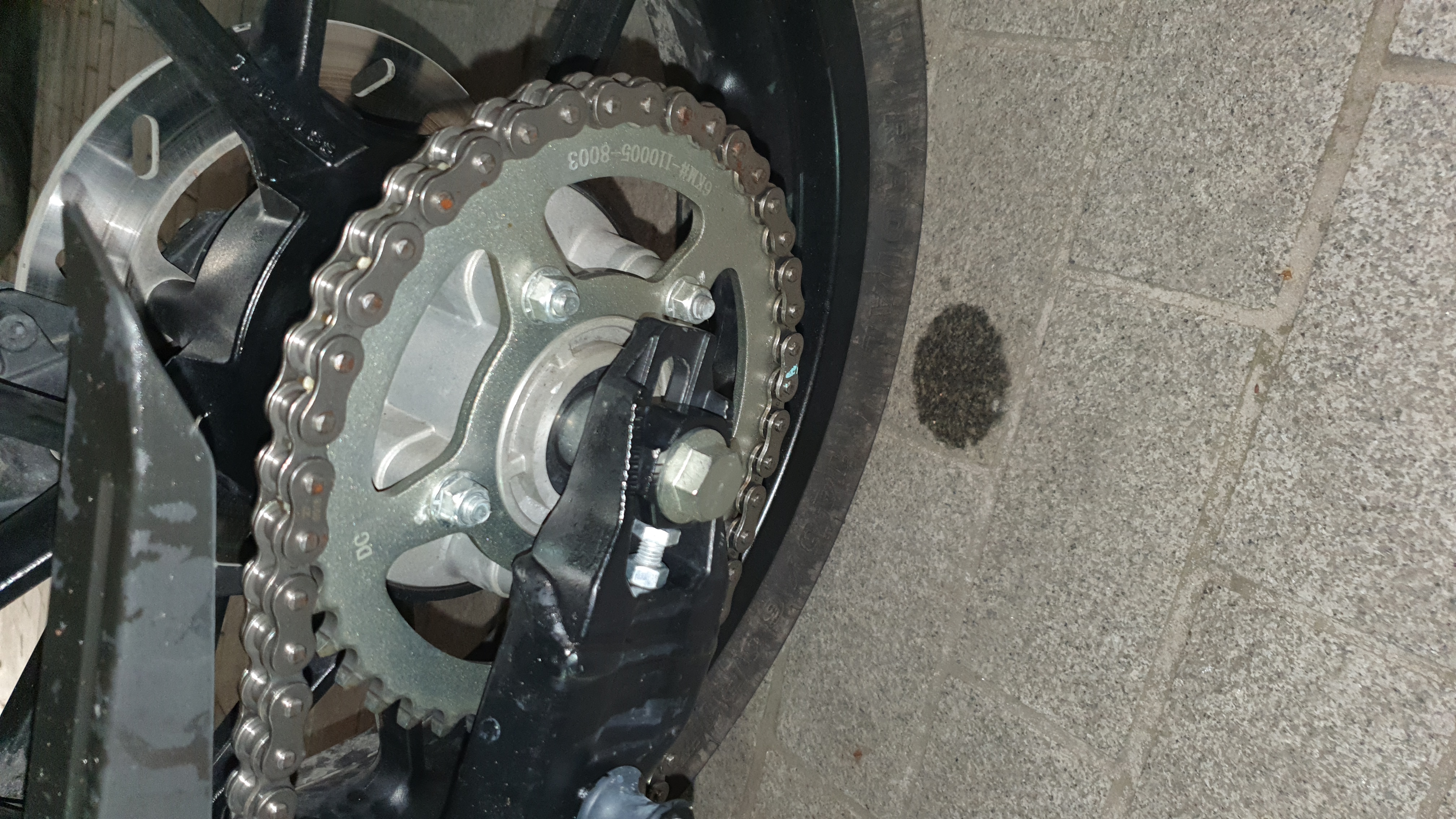

Güncelleme: Şu anda işteyim motorun zincirinden akan ve damlayan yağları aşağıdaki resimde görebilirsiniz gerçekten çıkma motor yağı kullanacaksaniz motora her inip bindiğinizde yağlamak şart sanırım bayağı bi akıtma yapıyor.

Çıkma yağ tutunamaz uçar gider ve iş yapmaz. Zincir-dişli grubu sık ve detaylı temizlemek ile değil kaliteli yağlar ile düzenli yağlama yaparak uzun ömürlü olur. En azından 90 ya da 120 numara dişli yağı ile yağlayın.
