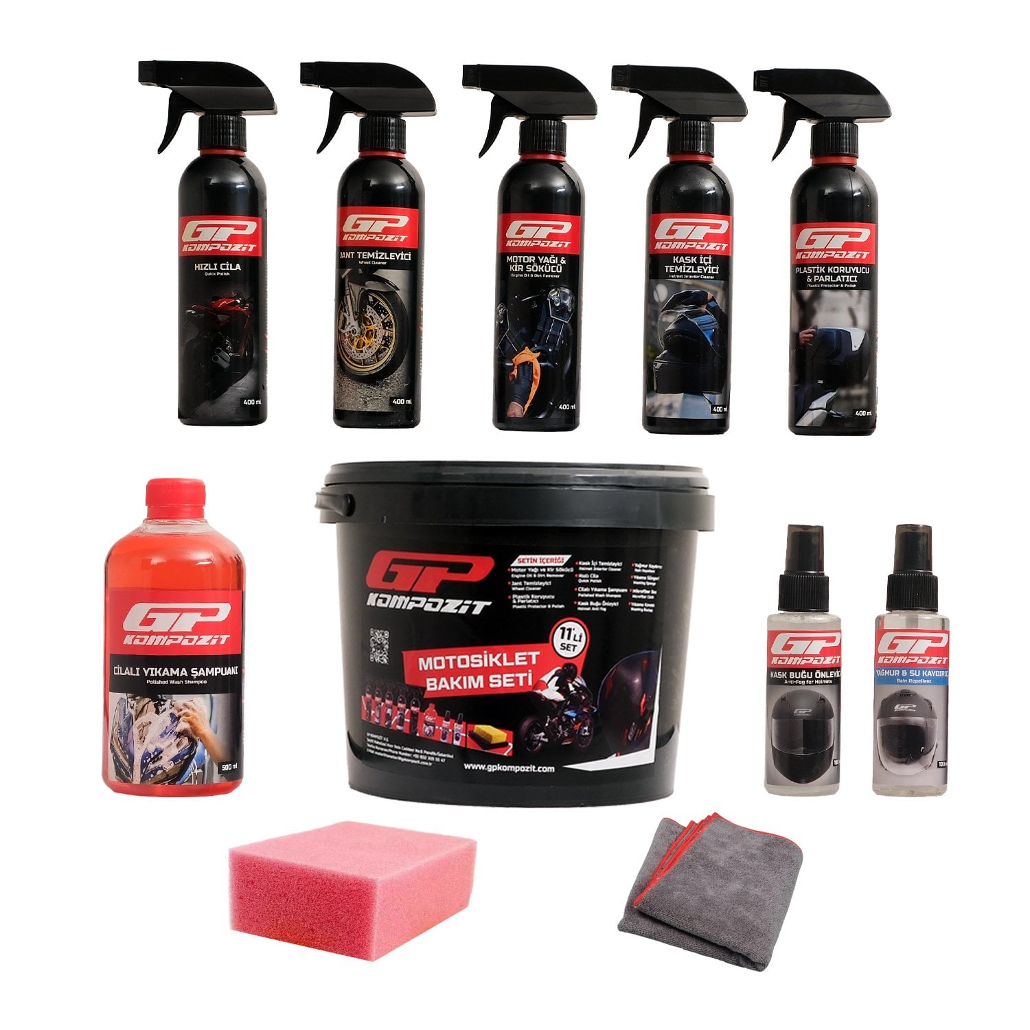

şöyle bir set buldum alayım diyorum ne dersiniz?

Bu kadar setlere gerek yok.
Partiklik açısından sprey yağlar pratik oluyor, sprey yağ ve çok istiyorsan sprey temizleyici alabilirsin. Ben sprey yap olarak ipone xtreme chain road ürününü almıştım, büyük sprey kutusunda geliyor, yani daha çok olunca daha hesaplı gelmişti. Sıçrama falan yapmadı şimdilik bir yıldır bitiremedim.
Zincir çok kirli diyorsan suyla yıkadıktan sonra bezle sil bekle biraz kurusun, sonra motul c1 gibi temizleyici sıkıp yine bezle silip iyice parlayana kadar temizleyebilrsin ama ben gerek duymamıştım. motoru ilk aldığımda heves edip bir kutu motul c1 sprey almıştım toplamda iki kez kullanmışımdır bir buçuk yılda.
700 ya da 1000km'de bir turdan dönüp motoru parkettikten sonra soğumasını beklemeden motoru orta sephaya alıp vitesi boşa alıp arka tekeri elle çevirerek zincir bir tur dönecek kadar döndürüp iç kısmından ipone sprey yağı sıkıyorum o kadar. Maksat zincir yağsız kalmasın. zincirin detaylı temizliğini 6bin km'de bir yağ değişimi ve bakım için götürdüğüm usta yapıyor zaten.
