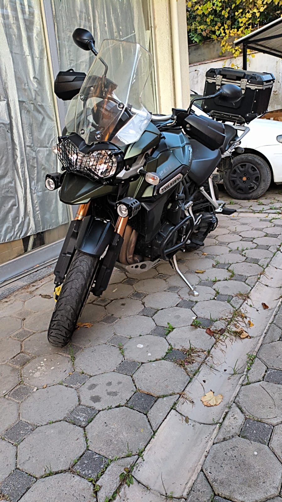

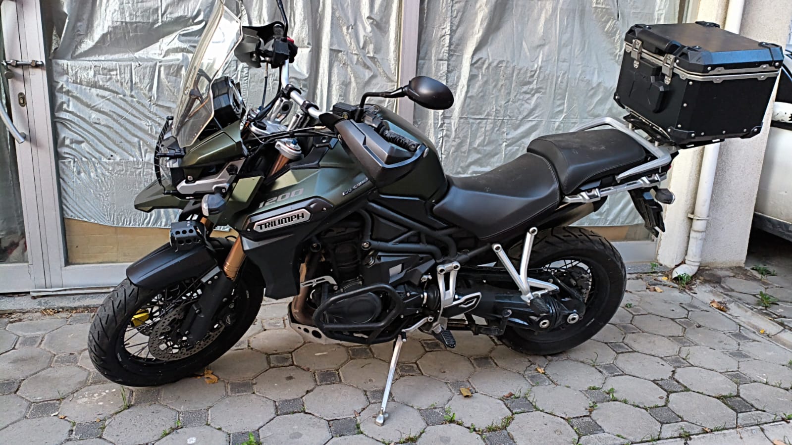

başka bir konuya atmıştım da buraya da atayım te burda resimler, henüz güzel şekilde yıkayıp manzaralı bir yerde çekemedim,
hacmine göre az yakıyor diyeyim yani ilk 152 km deneyimde 11,7 litre yaktı yani 100 km de 7,7 litre civarı oldu.. km de 4,13 tl ediyor... tabi ekonomik kullanımda şehir içi 6 litreyi görmez ama o şekil kullanmak için baya hevesin alınmış olması gerek.

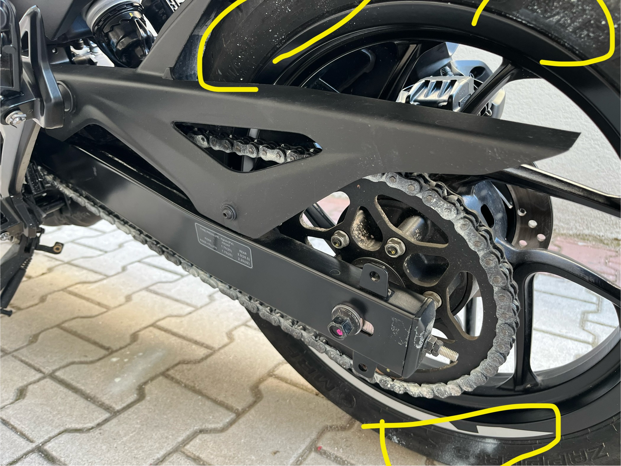

Madem zincir yağlama konusu güncellenmiş ben de birşey sorayım.
İlk defa zincir yağladım lastiğe epey sıçradı, janttakileri sildim ama lastiktekiler çıkmadı, yağ putoline tech chain, lastikte kalan bu yağlar nasıl çıkar yada bu şekilde kalması zarar verir mi?
*yağı zincirin iç kısmından ortasına bir tur sıktım, zincirin kenarında görünenler elimin titreşiminden dışa taşanlar
Ele bulaşınca sabunla bile zor çıkıyor. Sabun, bulaşık deterjanı veya Asperox sarı güç ve süngerle ovalayıp yıkarsanız çıkar bence.
