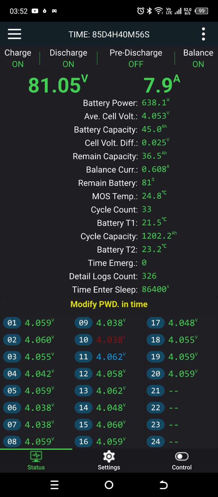

3- Kendi bataryası arada sırada sadece şarj esnasında bir tarafı ısınmaya başladı.Sürüş esnasında sıkıntı yok ve menzilde % 15 gibi bir düşme var..Tam şarj olmamaya ve batarya %10lardan direk kendini kapatmaya başladı bir ara..Şu an yok gibi ama voltaj düşmeleri çabuk olmaya başladı ve menzil kısaldı . Bataryacı arkadaşlara danıştığımda depolanan enerjinin ısı ile dağıldığını , işinin biraz uzun sürebileceğini ve düzeleceğini söyledi.. Grupta menzili 15 kmye kadar düşen bataryalar ilk günkü kadar olmasada 70 kmye kadar tekrar menzillerinin uzadığını bildiren arkadaşlar var.. Bu 15 kmye kadar menzil düşme sebepleri bataryaya bms takılmaması..
4- Yedek araçtaki bataryayı dönüşümlü olarak kullanıyorum..Fakat bu bataryada bms yok idi. Buda tam şarj ile 81 volta kadar şarj olmaya başladı..Normal değerleri 83-84tür.. Manisada bataryacı arkadaşa yolladım bms takıldı balans yapıldı acil deşarj düğmesi takıldı.. Bu düğme batarya tam boşladığında uykuya geçerse veyahut fazla voltaj yüklenmeleri ısınma gibi sorunlarda bataryayı koruyor sıfırlıyor..Bugün bu batarya geldi tam şarjda 83v gösteriyordu.. Gece 10 derece sıcaklıkta şehir içi 26 km yoldan sonra kalan şarj %77 idi bunlar çok güzel değerler..Yazın bu değerler çok çok artacaktır..

Merhaba arkadaşlar şu an 25200 km yol katettim.. Yukarıda yazdım ikinci bataryaya bms taktırdım şu an şehir içi ve bu soğuk havalarda şehir içi 95 km menzil sunuyor bu çok iyi.. İlk bataryada iyi durumda minimum 85 km menzil sunuyor kış havasına rağmen..Yukarıda yazmıştım arka fren balatası zayıfladı değişse iyi olur..Ön uzun far patladı onu değiştirdim..Bunlar 25 bin km bir araçta çok güzel değerler.. İş gereği müşteri sipariş veriyor.Tam şarj ile ortalama 55 km hız ile çayırovadan kadıköye 50 dakikada varıyorum..İşlerimi halledip yine 45 dakikada geri dönüyorum ve geri döndüğümde %15 gibi bir şarj kalıyor..Bu sipariş bana güzel bir kazanç sağlıyor bazen gün içi iki kez sipariş olduğunda bayağı kazanç sağlıyor..Bunlardan bağımsız sürekli sepet ürün ucuz ürün kovalıyorum ve bu ürünleri işyerimde kampanya ürün diye pazarlıyorum..Şu an vs5im ilk günkü gibi verimli ama ilk günkünden kat be kat güçlü..Yolda giderken göstergeyi seviyorum çok iyisin sen ya diye..Dükkanda kalıyor genelde dükkana sokarken yine aşkm hadi dinlen şarj edeyim seni diye seviyorum..

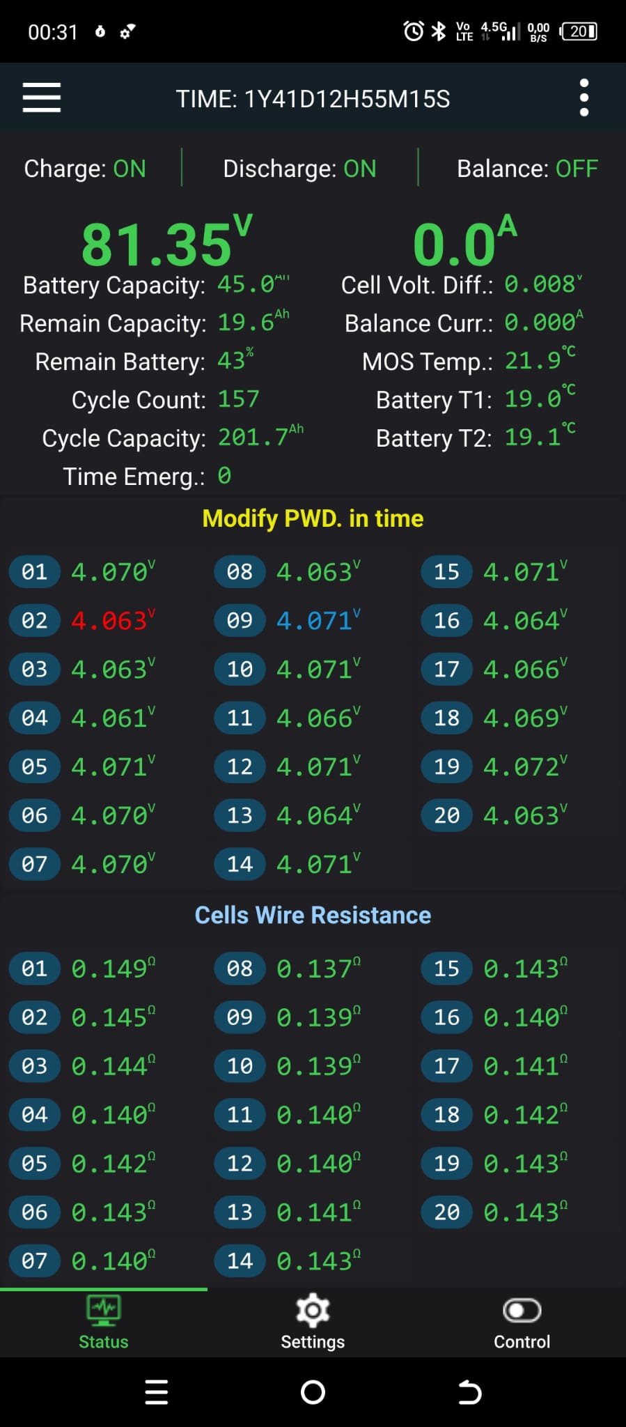

Türkçesi artık eski batarya çok kötü bir durumda..Yaklaşık 20 bin km yol gitti..Ağır bakıma ihtiyacı var yada hücreler değişecek..
Sonrası şarj ettim.. Ve yukarıdaki görsellere bakarsanız 7-8 km yol gittim bataryadaki oranlar bu..Bakın bu batarya tam dolumda 83 küsür volt verir.. Gördüğünüz gibi bataryada voltaj durumu çok iyi ama kalan şarj oranı ise %43 ve akım ise 19 amper tam şarjda 45 amper verir.. Şimdi çıkacak maliyeti buraya yazarım ve ona göre durum değerlendirmesi yaparım 20 bin kmnin çok büyük oranı ağır şartlarda (gün içinde aşırı yol ve iki kişi yükle gezmeler ) ve aşırı kullanımda gerçekleşti..Bu süre zarfında bakım istemedi araç arıza yapmadı güç düşmesi vs olmadı..20 bin km normal bir kullanıcı için 3 senede ve belki daha fazlası bir gezi demek yanılıyor da olabilirim..Bu araç 2.5 senelik aktif kullanımı 1.5 senelik bir araç..
Sonradan alınan batarya ilk günkü gibi onu kullanıyorum oda yaklaşık 6 bin kmde..En kötü 90 km yol gidiyor tek şarj ile .. Yukarıda yazdım 12 derece sıcaklıkta , üstünde 50 kg yük ile 110 kmye yakın yol gitti tek şarj ile bunlar harika ötesi değerler..Arka fren balatası değişim istiyor ön frende zayıflık var ..Sorunsuz tutuyor ama değişmesi gerek..26 bin kmde ve bu balatalar hiç değişmedi..Hafta içi eski bataryayı yollayacağım artık ne masraf çıkaracak bilmiyorum..15-20de çıkarsa gözümde gözükmez..Çünkü bakım istemiyor arıza yapmıyor tamircilerde sürünmüyorum .çekişten düştü vs yok.. Bakım maliyetlerin buraya yazarım..

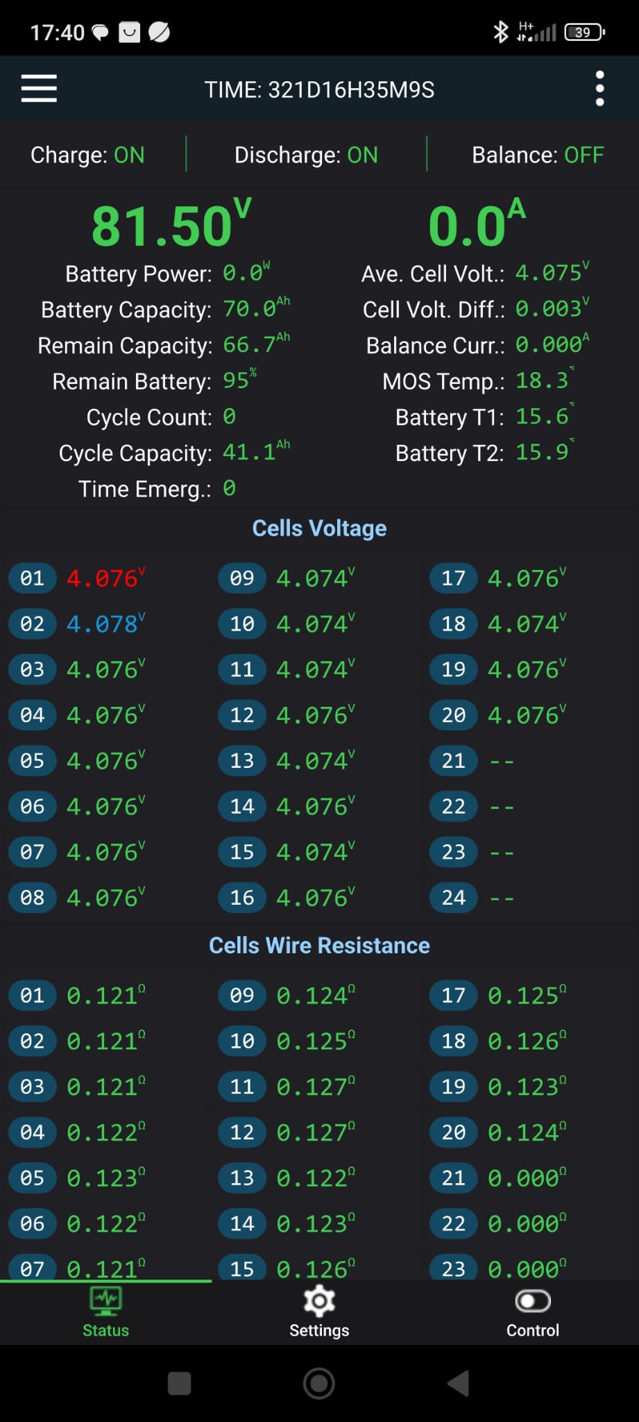

Yukarıda ilk bataryanın çok kötü durumda olduğunu ve şarj tutmadığını yazmıştım..İkinci batarya çok iyi durumda ve onunla işlerimi hallediyorum. İlk bataryayı bataryacıya yolladım..Bataryadaki üç hücre ölü durumda.. 20 hücre var toplamda.. Ve üstünde sonradan takılan bms kart yanlış hesaplama yapıyor..Bataryacı arkadaş 3 hücrenin yenileneceğini ve kartın değişmesi gerektiğini söyledi..Ama diğer hücrelerde eski olduğu için uzun ömürlü olmaz dedi..Belki bir ay sonra çöker belki bir sene sonra dedi...Toplam 9 bin tl masraf çıkardı..Yeni batarya yapsak en azından vereceğin para boşa gitmez dedi.. Lifepio batarya uygun fiyatlı uzun ömürlü fakat daha fazla alan kapladığı için tam kapasite batarya sığmaz dedi.. 36 amper ancak sığar dedi oda , 25 bin tl tutar dedi..Normalde üstündeki batarya 45 amper.. Aynı lityum batarya yaparsak oda 35e kadar çıkar dedi.. Kara kara düşünüyordum.. Ertesi gün beni aradı .. Arkadaşında yeni garantili 70amper bir batarya olduğunu ve 38 bine vereceğini söyledi.. Bu hayalimdeki gibi..Bu batarya ile aracım tek şarjda 150- 170 km yol yapacak koşullara bağlı olarak..Bu benim için harika birşey çünkü çayırovadan izmite mal almaya çift batarya gidiyorum haliyle bataryanın kapladığı alana artık ürün koyacağım ve biraz denge bozuyordu arkadaki yedek batarya ondanda kurtulacağım..Ayrıca çayırovadan tahtakeledeki toptancılara tek batarya gibi malzeme doldurup geleceğim..Üstelik geri döndüğümde %20lere varan oranlarda şarjım kalacak...Çayırovadan kadıköye yaklaşık 60 km hızla gidip geliyordum geri dönüşte %9 gibi şarj kalıyordu.. Artık 80-90 km hıza çıkıp çok seri bir şekilde gidip geleceğim...Bu arada piyasada bu menzili veren elektrikli scooterlar 160 binden başlıyor..
Taksit yapacağını da söyleyince haliyle kredi kartından çektirdim..Montajı yapılıp gönderilecek batarya.. 38 bin belki çok gözükse de batarya güçlenmiş menzil %55 uzamış olacak... Hatta bu batarya kağıt üstündeki performansı verir ise.. Çift batarya ile bu araç pendik'ten sakaryaya tek şarj ile gidip gelecek :D Maliyeti ise bu yolun 25 tl gibi birşey olacak..

Hocam merhabalar. Sizin yüzünüzden foruma üye oldum. Keyifle okudum bütün mesajlarınızı. Harcadığınız emek için çok teşekkürler. Her konuda yapılan geri bildirimleri çok seviyorum. Forum kültürü eskiden böyleydi. Çok hızlı yaşayan yeni nesille öldü gibi olsa da sizin gibi insanlar var olduğu sürece biz de keyif almaya devam edeceğiz.
Benim yorum yapmak için üye olma sebebim bu konuyu okuyacak olan arkadaşlara genel bir bilgi vermek. Kardeşimin Antalya'da kullanırım diye aldığı onvo ov-007 scooter'ını balkonda yağmur altına terk etmesiyle onu elinden kurtarıp genel araştırmalarıma başladım. Çok az ekipmandan oluşan bu araçlarda bizim ülkemizde olmasada pil, amerikadaki oktan farkı ile satılan benzine benziyor. İşin içine giriyorsak X volt Y amper diye genelleyerek konuşmamalıyız bence. Çünkü her pil aynı akım tüketiminde aynı performansı göstermiyor. Üretim standartları hepsinin aynı değil. Lego gibi ezberlenmiş bir kalıpta birleştirilebilecek bir kaynak da değil.
İdeal batarya yapımında pillerin iç dirençleri resmen aynı olmalı. Kullandığınız markanın 20mR iç direnci varsa yanındakiler 21 veya 19'dan fazla ya da az olmaması gerekiyor. (sürekli kullanımda fark daha da açılınca paralel pil sırasının voltajını bozuyor.) Bağlantı yapmadan önceki voltajları 0.01 farklılık ile olması gerekiyor, yüksek amperli pillerde kullanılan + ve - çıkışların pil üstündeki birçok noktadan çekilmesi gerekiyor vs. vs.
Sizin senaryoya gelince 20 seri X paralel olarak 70A diye belirtilen pilde fiyatları görece daha uyguna çıkma bulunabilen 2.5A EVE, LG gibi markalar tercih edilse 20s28p için 560 tane pil gerekiyor. Siaf kablolar, makaronlar, nikelleri katmadan 67 lira gibi bir rakam çıkıyor. 2.5A verebilen adam akıllı bir pil için 67 lira çok iyi rakam. Daha yüksek Amper pil kullanılmış olsa onların da fiyatları çok yükseliyor. Vesselam rakam marka modelini kötü olmadığını farzederek çok iyi verilmiş. FAKAT bir dahakine böyle bir işe girerken kesinlikle bu konu hakkında bilgi sahibi olarak konuşun. Bataryanın sadece volt amperden ibaret olmadığını bilirseniz kalitesini çok uzun süre koruyan bir ürüne sahip olabilirsiniz. Kullanılan pilin marka modelini sorun, sıfır mı ikinci el mi olduğunu sorun, testleri nasıl yaptıklarını sorun, harcanan gücün pil başına oluşturduğu akım stresini hesaplayın, pilin datasheet'inde nasıl bir karakteristiği olduğunu araştırın. Youtube kanallarında yüksek amper tüketim testlerinde doğruluğunu inceleyin, 1'den fazla aynı pilden alıp test edildiğinde iç dirençleri arasında çok fark olup olmadığını görün ki üretim standartları hakkında size büyük bir bilgi vermiş olsun. Batarya yapması öyle ekstrem zor bir şey değil önünüzde örneği olduktan sonra. Ona göre pilinizi kendiniz sipariş verip puntalayadabilirsiniz. Kuru akü ve motosiklet marş rölesi ile punta makinesi yapılabiliyor. nikel, makaron, arpa kağıdı internette ya da büyükşehirlerde uygun fiyata alınabiliyor ve en önemlisi pilleri kendiniz sıfır ya da ikinci el seçebiliyorsunuz.

Öncelikle hoşgeldiniz çok mutlu oldum sayemde buraya üye olmanıza.. Biraz sağlık sorunlarım var bu ara , şu anda da rahatsızım.. Özür dileyerek konuyu özetlemek zorunda kalacağım.. Vs5 grubu var facebookta oraya üyeyim.. Grupta batarya işini üstlenen arkadaş var bu işleri o hallediyor.. Söz konusu 70amperlik bataryayı oda batarya üretimi yapan arkadaşından aldı bana yolladı..
Bana denilen eve marka piller kullanılmış yüksek amperli 200 küsür tane 2680 mi 2860 mı dedi tam hatırlamıyorum.. Fakat batarya sıkıntı çıkardı.. %20den sonra çok çabuk şarjı bitiyordu ilk aldığımda ve devamında da öyle idi.. Fakat hedeflenen menzili verdiği için pek önemsemedim..Tam şarj ile 150-172 km yol yapıyordu ve orta kullanım sert kullanım karışık sürüşte.. Daha 3. şarjda tam şarj olmadı.. %88 şarj etti. Bms kartın ayarını 80ampere çıkardım iki defa düzeldi bu sorun sonra 70ampere geri aldım..1500 -2000 km yol kattettikten sonra bir akşam motor yolda durdu şarjı olmasına rağmen.. Baktım %0a düşmüş şarj..Akım yoktu . Fakat voltaj değerleri %76larda idi Ve 2. hücrenin voltajı yok gibiydi.. Ve sonrasında diğer hücrelerde sıkıntı çıkardı.. Arkadaşa yolladım tekrar oda batarya aldığı yere söylemiş tamamen yenileyelim demiş..Kabul etmemişler motorda problem vardır vs demişler 3 hücre pili yollamışlar ama.. Yine batarya toplanmış bu seferde başka hücre sorun çıkarmış..Arkadaş yine bataryayı aldığı yere söylemiş tartışmışlar ..Bu sefer arkadaş cebinden almış pilleri.. Şu an topluyordu..Fakat kıllandığım bir kaç konu oldu..Bana bu bataryaların toplu halde üretildiğini bir kaç tanesinde problem çıktığını söylendi..Sonrasında bataryaların hiçbirisinde problem çıkmadıya döndü.. Bir de bu arkadaşa ben eski sıkıntılı bir batarya yolladım üstünde bms kart vardı..Ve bu bms kart gün sayıyor bir sayacı var.. Bu 70 amper piller üstünde yeni bms kartı ile benim eski bataryanın kasasına dolduruldu..Fakat gelen 70amperlik batarya da ki bms kartın gün sayacına bakıyorum.Benim eski bms kartın günü ile aynı..Sordum kendisine bunu değiştirmediniz mi diye..Yok yeni piller yeni kart ile geldi denildi..Ama bana kalırsa eski bms kartı kullandılar..Ve eski bms kart hesaplama hatası yapıyor çünkü 45ampere göre tasarlanmış bir modeldi..Yeni bms kartlar 100amperlik pilleri bile yeterince besliyor kordine ediyor.. Evet işin ehli olmadığımız için basit bilgilerle değerlendiriyoruz..İşte voltaj akım diye..Oysa biraz youtubeden araştırdım da bayağı kıstas varmış..Zaten bundan sonra kendim toplamayı düşünüyorum pek hayır gelecek gibi gelmiyor bana bu bataryadan..Ayrıca bu yapılan işten dolayı da pek inanmıyorum bu işi yapanlara..Bu yüzden kendim gircem..Bu araçlar batarya dışında problem yaratmayan araçlar.Onuda kendimiz çözer isek harika olur..Ayrıca babamın 3 tekerli elektrikli kamyoneti var onada bir batarya yaparız işi çözer isek.. Bu arada kendi yedek ama orjinal bataryasını kullanıyorum şu an saat gibi çalışıyor. Aracımdan çok memnunum..
Konuya gelecek olursak.. Aracım 31 bine yaklaştı.. Evet bir defa 27 binde arıza yapıp yolda bıraktı.. Arkadaşın taksiye koyduk eve getirdik ön panelini açtık.. Reflektör ve devamı olan kabloların soketlerin ıslak olduğunu gördük.. Kar ve yağmur yağarken araç dışarıda olduğu için su almış..Kabloları saç kurutma makinesi ile kuruladık..Bir daha sorun yaratmadı..26 binde arka fren balatası değişti.. Önden rahatsız edici bir ses geliyordu.. Meğer ön çamurluk çatlamış orta yerden ve bunlarda kronik..Birde hergün merdivenlerden indiriyorum bunu , bir de yollarda aşırı bozuk...Normal olabilecek durum..Öndeki kontrol düğmeleri (korna vites arttırma gibi) biraz deforme oldu eskisi gibi dokunmatik değil..Boyasında dökülme olmaya başladı ..Uzun farı patlamıştı.Böyle ufak tefek eskimeleri var.. Fakat çalışmasında en ufak sorun yok , saat gibi çalışıyor işini sorunsuzca hallediyor.. Şu 70amper batarya ile bambaşka olmuştu..Artık 70-80 gibi hızlarda gidiyordum gideceğim yere vakitten de tasarruf ediyordum..Ve işyerime alıp satacağım ürünleri tahtakaleye gidip alıyordum diğer toptancılara göre %50lere varan oranlarda daha ucuza alıyordum.. Çayırovadan tahtaheleye git gel 12-13 tl gibi bir yakıt sarfiyatı oluyor :D Köprü 20 tl yazıyor :D Gelsin batarya bakacağız yine..
Hedefim bu araç ile en az 50bin..Grupta 66 bini deviren var. Ve sonrasında güçlü bir elektrikli araç alabilirim.. Bir daha pek fosil yakıtlı araca dönmeyi düşünmüyorum.. Bakımı gürültüsü titreşimi ısınmazı arızası tamircilerde sürünmesi aman aman fosil yakıtlı araç..Çünkü bu araçla tamirci yolunu unutuyorsunuz gerçekten..Bugüne kadar burgman 400 x9 500 gibi araçlarda dahil 10dan fazla motor değiştirdim.. En babası 25 bin km gitti.. En fazla yolu bu araç ile yaptım 30 bin km.. Ve bu 30 bin kmde toplamda 2500-3000 tl arası bir yakıt sarfiyatı oldu.. Ve 30 bin km boyunca sadece bir kere yolda bıraktı bakım istemedi.Kendime ait tüm rekorları kırdı ..Üstelik bu kadar kısa sürede..Ve araçtan hiç sıkılmadım.. Çünkü gerçekten çok keyifli ve seri bir araç..
