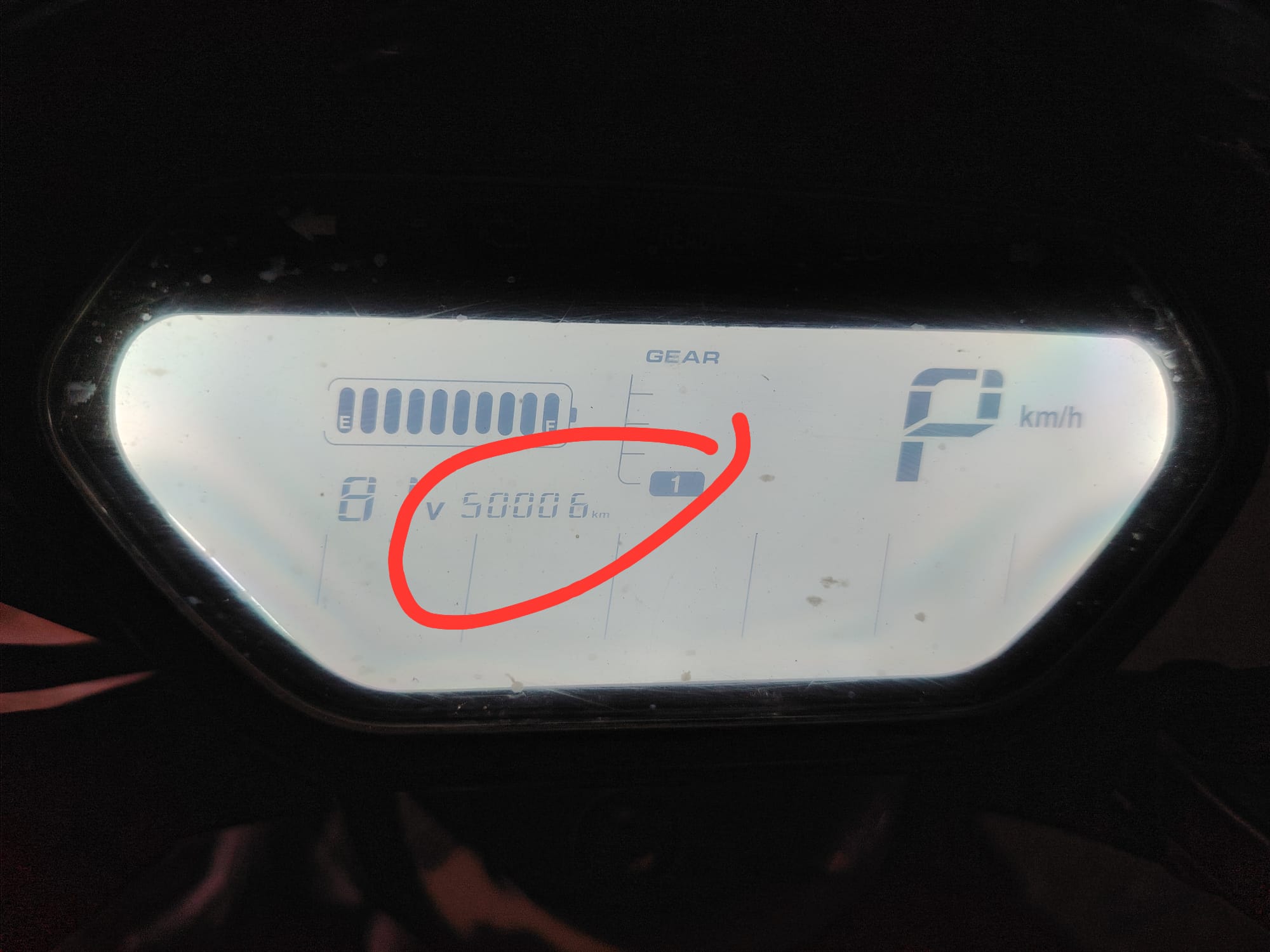

48 bini devirdik 49 bin kmye doğru yol alıyoruz..Sorun yok..

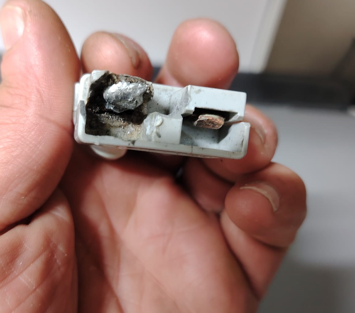

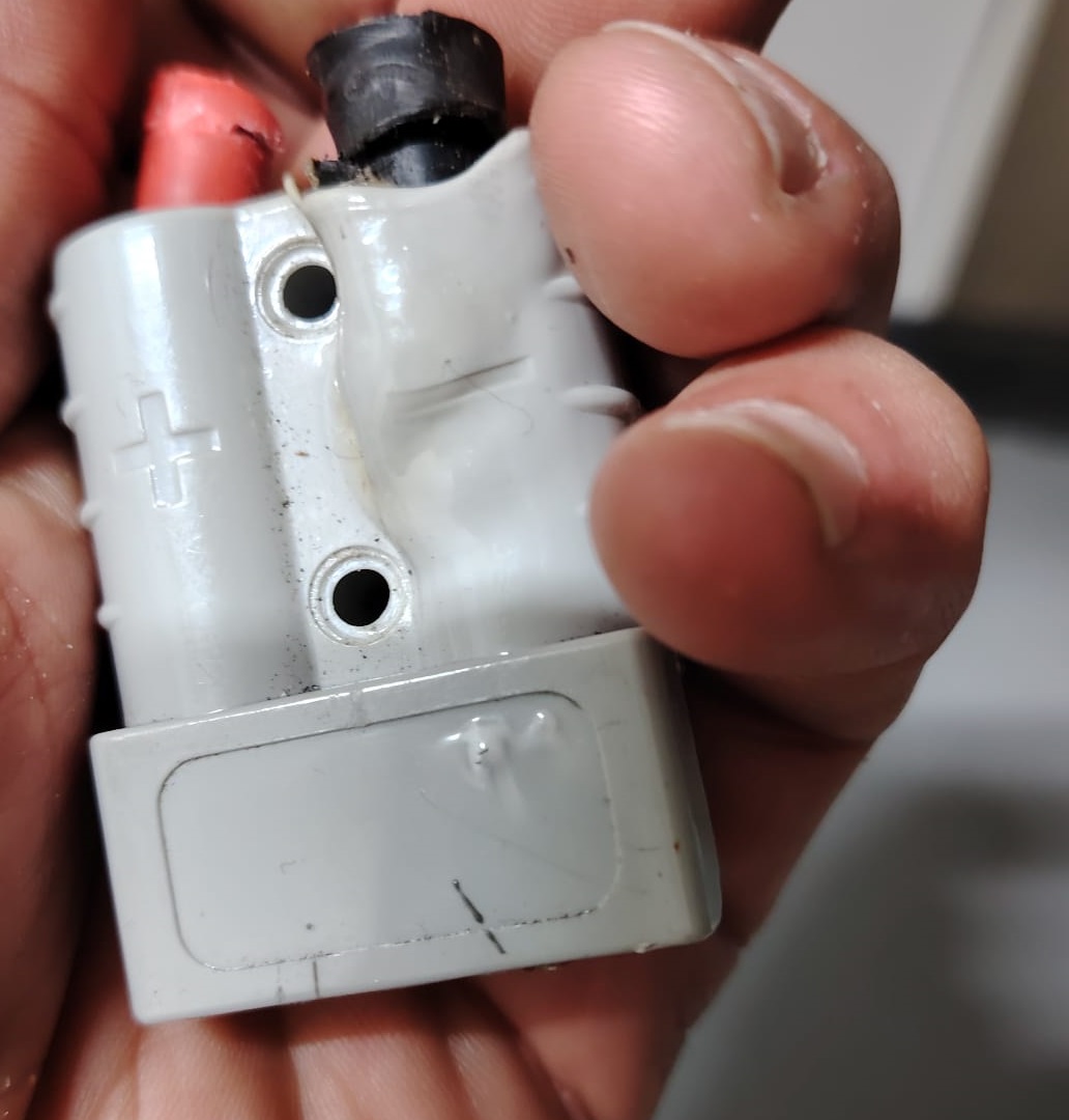

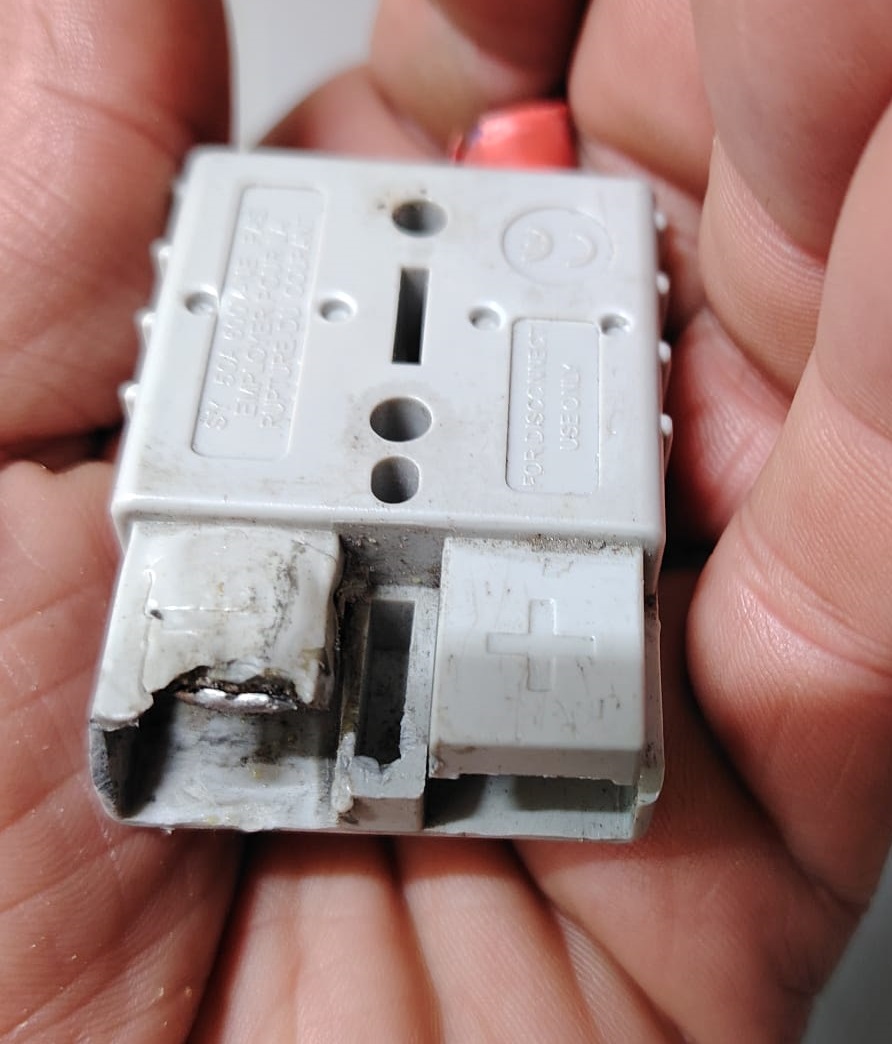

Arkadaşlar bir zaman yazmıştım batarya ile motor arasındaki güç soketi ark yapıyor bu yüzden erime yapmış diye..Bir kaç defa düzeltsemde artık tamamen yandı soket..Lehim doldurarak geçici olarak çözümlesemde..Bataryanın içindeki kabloda bozulmuş ve pillere zarar vermeye yakmaya başlamış..Trendyoldan soketlerin yenisini sipariş edip arkadaş ile iki taraflı soketleri yeniledik..Bataryanın içindeki kablonun yanık kısmını kesip temizledik..Harika oldu..
