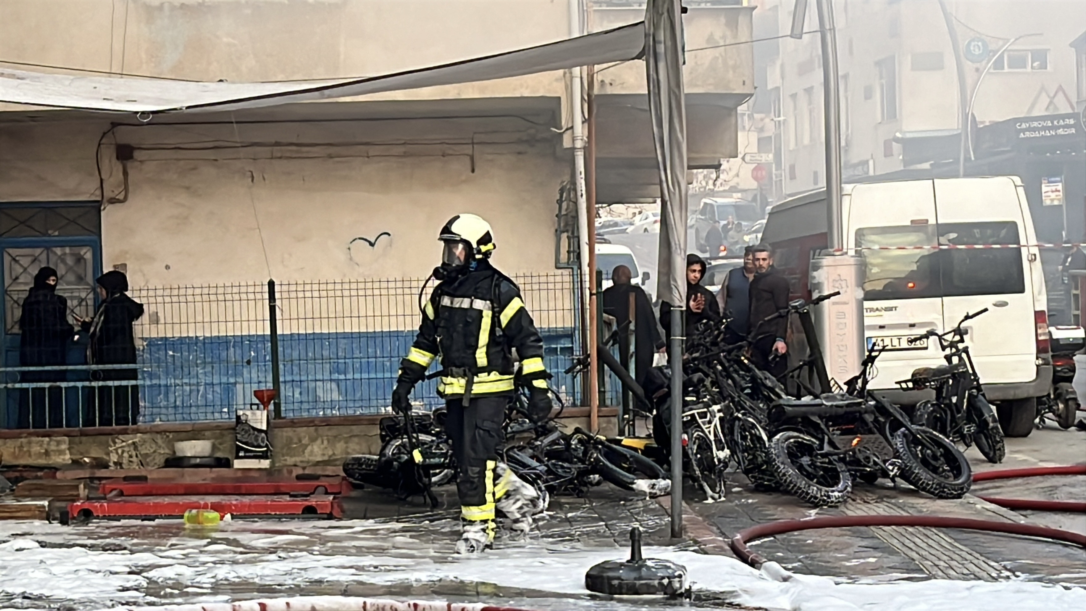

Bu ara bulunduğum yerleşkede elektrikli motosiklet satan ve tamir yapan iki katlı bir mağzada batarya yüzünden yangın çıktı..Sürekli gidip geldiğim bir mağza idi.. 2 katlı mağza da kurtulan bir vida dahil olmadı binanın 3. katına bile yangın dağıldı.. Zarar en az 5 milyon tl ..Gündüz önünden geçtim böyle birşey görmedim ömrümde.. Bildiğiniz kimyasal bomba atılmış mağzaya.. Maalesef aşırı riskli bu konuda..
