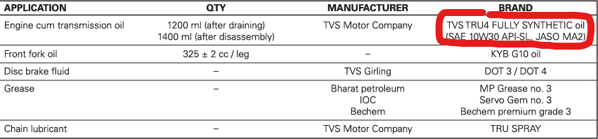

Merhabalar, Motorumu 2024 Kasımda aldım. Rodaj bakımından sonra ikinci bakımı yaptırdım fakat hala hangi yağı koydurmam konusunda kafam karışık. Şimdilik yarı sentetik 10w-40 koydurdum ama değiştireceğim bir süre sonra. Tam sentetik 10W-40 konusunda karar kıldım araştırmalarıma göre. Marka olarakta Motul 7100 seçeceğim. Kimse kitapçıktaki 10W-30 yağa değinmemiş. Genelde tam sentetik 10W-40 önermişler forumlarda vs. Size görselini de bırakıyorum. Sizin öneriniz nedir?

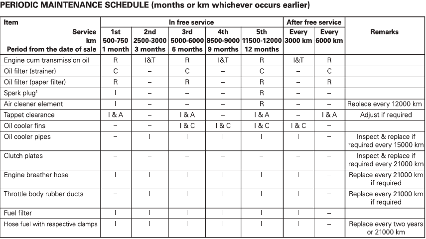

İkinci sorum da bakım aralıkları hakkında. Kitapçıkta 6 bin km de bir yağ değişimi söylemiş. Şimdi 3bin bakımında kitapçığa göre değişmemesi gerekirken ustalar değiştirdi. Daha güvenli olması açısından mı erken değiştiriyorlar yoksa bilmediklerinden mi? Ben neye uymalıyım? Bunun da görselini ekliyorum.
Değerli arkadaşım bakım periyodu servislerin daha çok kazanmasını sağlamak için distribütör tarafından farklı şekilde düzenlenmiş. Garanti süresi içinde mecburen öyle yaptırıyoruz, sonrasında sana kalmış.
Yağ konusunda da en önemli kriterler tam sentetik olması, API veya JASO kalite sınıfına uygunluk ve viskozite olur. Sanıyorum 10w/30 viskozite her markada yok ve biraz pahalı olduğundan en yaygın bulunan 10w/40 kullanılıyor. Hatta Türkçe kitapçığa tavsiye olarak 10w/50 yazmışlar.
Bence hepsi olur. Dikkat edersen hepsinin düşük sıcaklık tarafı 10w yani eksi 15 derece sıcaklıkta bile görevini yapar. Üstü ise yukarı doğru gider, yaşadığınız şehrin iklim şartlarına uygun birini alın geçin.
Mesela ben yazın 15w/50 kullanıyorum çünkü bizim burda hava sıcaklığı 40 dereceleri buluyor.
Yağ konusu bulunduğum mevsim ve yaşadığın şehre göre değişiklik gösterir mesela 10-30 kışın gayet güzel ama yazın yetersiz kalır hava sıcaklığı, motorun sıcaklığı derken çok incelir motoru koruyamaz hale gelir size tavsiyem kışın 10-30 yazın 10-40 yaşadığın yer 40c yi geçiyorsa sıcaklık 15-50 kullanabilirsin tabi ki sentetik olarak

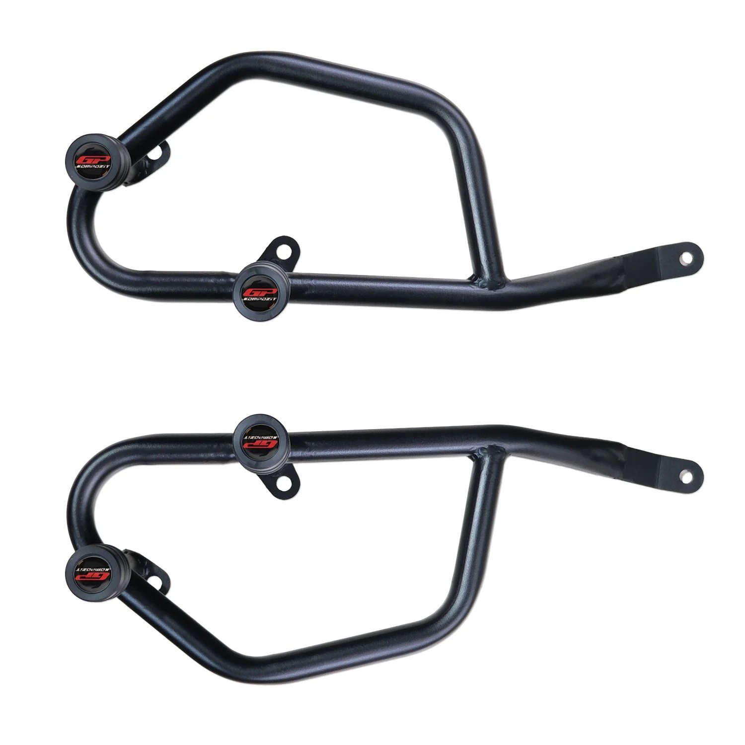

Motoruma GP kompozit koruma demirini taktım, gayet güzel oldu.
Ancak kendi orijinal koruma demirini sökerken çok zorlandım çünkü bir tanesinde vidayı ters diş takmışlar. Hintliler mi bizimkiler mi artık kim yaptıysa çok ayıp etmiş. Şasiye kaynaklı olan somunun dişleri öldü malesef. Kılavuz ile yeni diş açılacak sanırım. Neyse ki koruma demiri 3 tane bağlantı vidası ile gövdeye bağlanıyor, ama şimdilik sol taraftakini 2 vida tutuyor.
Aynı olay önceki motorum TVS Raiderde de başıma gelmişti; onda da arka çanta demirinin montajında aynısını yaşamıştım.
Bu düşük bütçe motorlarında hep böyle saçma sapan hatalar oluyor. Bazı yerlerinde tasarım hataları, bazı montaj veya uygun olmayan malzeme mutlaka çıkıyor. her nedense sıfır problem bir motor üretilemiyor

Hayırlı olsun demir'in fotosunu koysaydınız
reo
11 Mar 2007
718
Değerli kardeşim foto eklemek hele de mobil cihazdan çok zahmetli, ne yalan söyleyeyim üşeniyorum hatta uzun zamandır yapmadığım için nasıl yapıldığını da unuttum. Kusura bakmayın.
Web sitesinde bir video var, tıpkı oradaki gibi oldu benim motor. Aşağıya Sayfa linkini bırakıyorum.
Bu arada, gidon yükseltme aparatını montaj yapamadık çünkü gidonu sökemedik. Atölyede 3 arkadaş uğraştık ama nasıl sağlam bir şekilde sıkılmışsa, neredeyse alyan anahtar kırılacaktı yine de gevşemedi.
