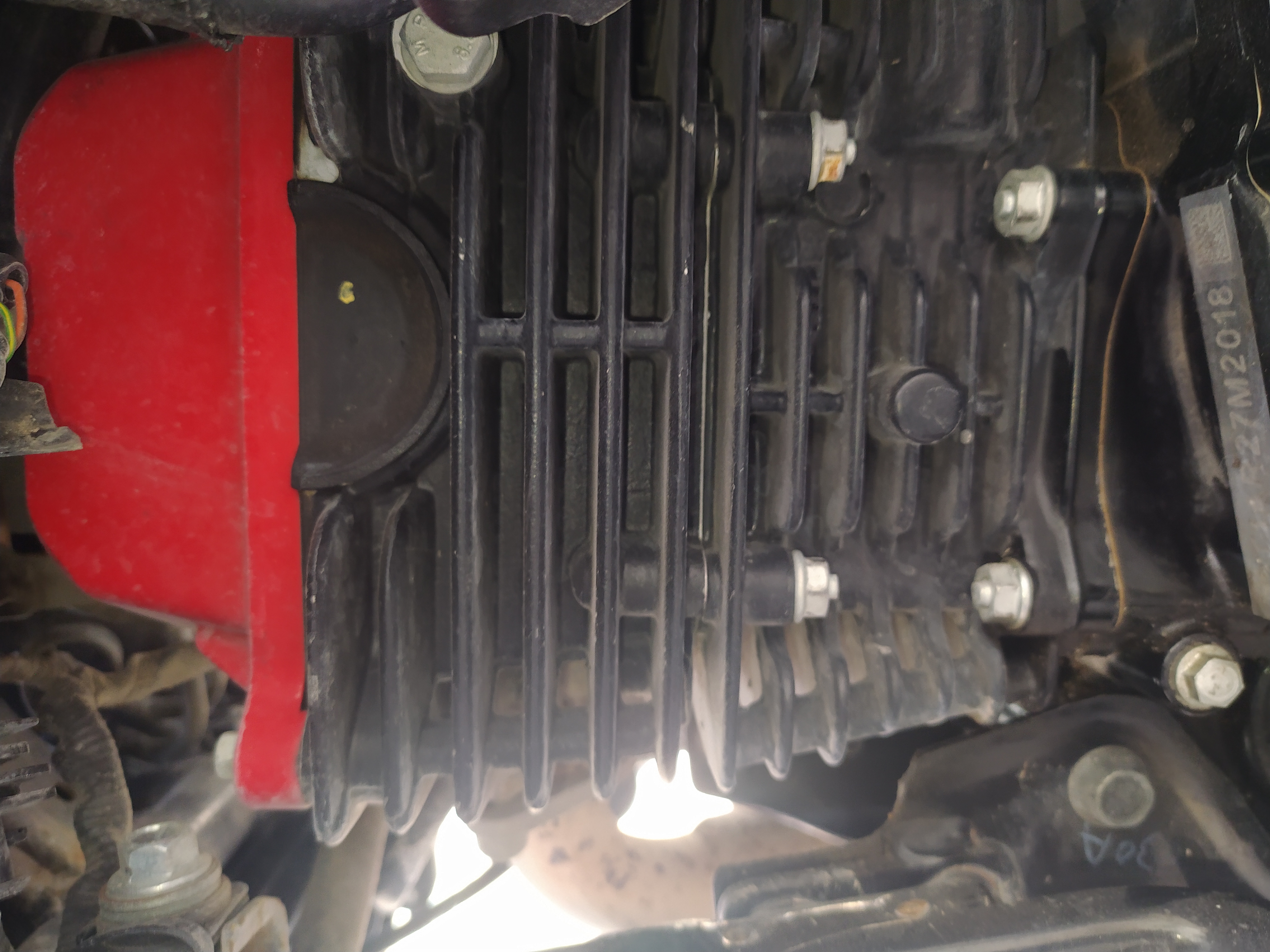

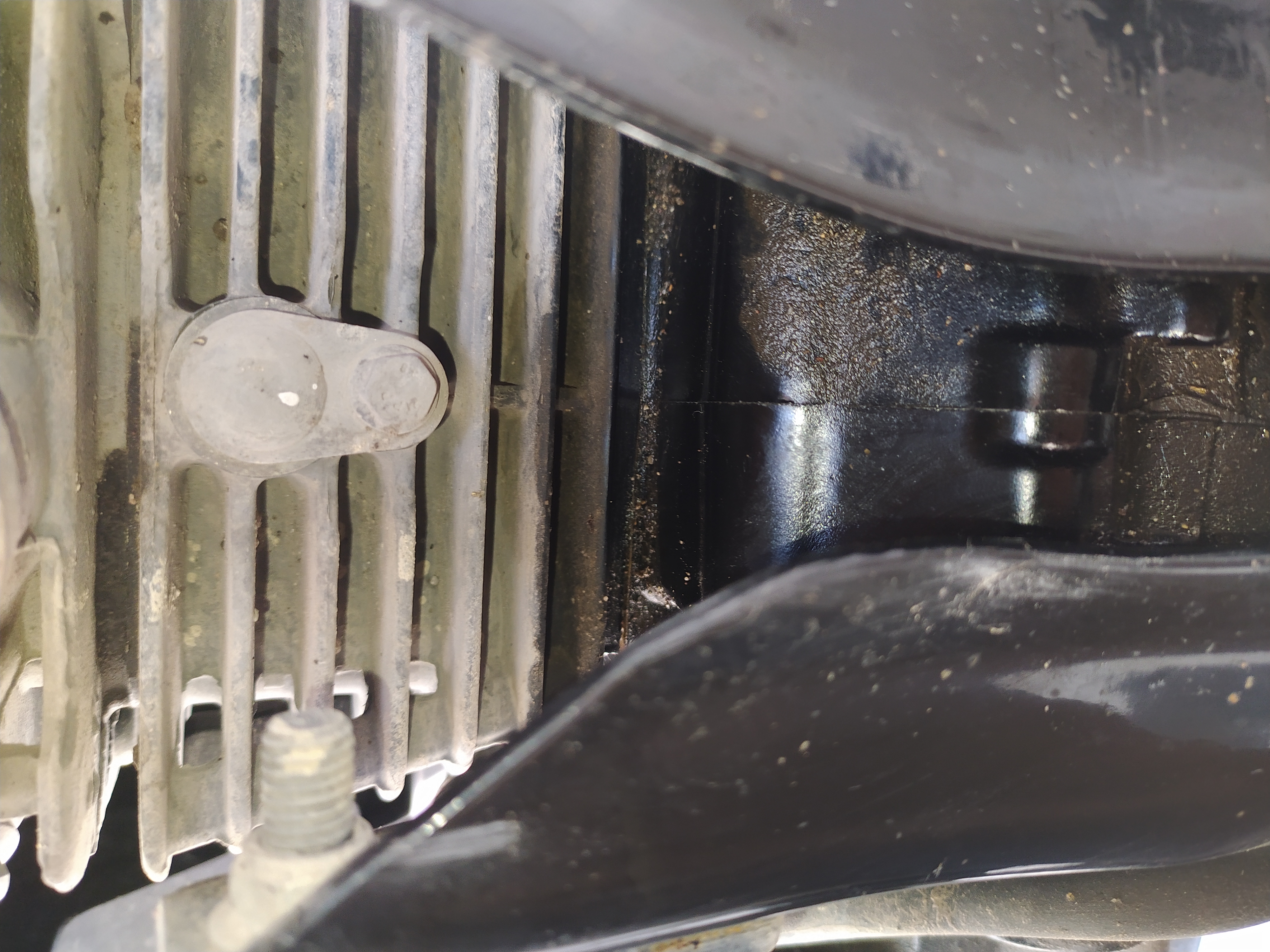

Terleme alt silindir tarafında oluyor, 20.000km de zaten imkanım olursa motoru İstanbul'a götürüp neyi var neyi yok baktıracağım. Önce şu gevşek vida işine ve yağ seviyesine bir bakayım, cevabınız için teşekkürler.
Şimdi baktım terlemenin çevresindeki vidalar sıkı gibi, yağ seviyesine bakmak için motorun soğumasını beklemem lazım. Orayı temizlemek için tazyikli su olur mu? Bezle oraya ulaşmak biraz zor gibi.
Durum bu şekilde, 2. fotoğraf bezle sildikten sonraki hali. Alt dedim ama kirli diye, belki üsttendir bilmiyorum.
