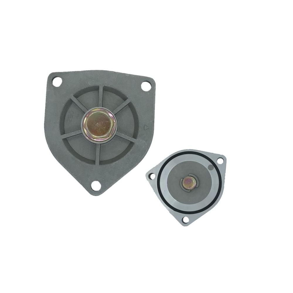

gn250 sokup takan bi abime sordum. tipanin yanindaki 3 tane vidayi soktum. icini temizleyip, esit sekilde sıkarak yeni yagi koydum. 10-12dk surdum yag damlatma olmadi. sadece oradan actigim icin elim bayagi batti.
gosterge lowda gosteriyordu ama icinde 800ml yag cikti.
onun disinda yag degistirmek zevkliymis. :D

3 tane vidayi sokerek yagi bosalttim. sokerken kolayca cikti ancak vidayi sıkarken biraz fazla sıktım gibi hissettim. Yagi degistirince uzun zaman sonra surmekten keyif aldim.

Ustte belirttim, yag degisimini 3 vidayi sokerek yaptim. Normalde sadece ortadan acacaktim, gn250 kullanan tanidigim buradan sokup icerdeki Filtreyi de temizleyrbilirsin (Yag filtresi degil, cay suzgeci gibi tel filtre var icinde.) dedi.
Filtreyi temizleyemedim ama su anda yag akitma sıkıntısı filan yok. Biraz fazla sıktım, ondan da sıkıntı olmaz umarim.
eski yagi degistirile ne kadar oldu bilmiyorum ancak yag degistirince motor canlandi.

Yağ tapasının etrafına ayrıca 3 vidalı düzenek yapmak tam mühendislik harikası.
Tapa yalama olsa 3 vidayı sök sadece yeterli, tamirat için.
Benim motorun yalama oldu, idareten kapattım ama aklımda takılı kaldı

Eskiden tvs ve suzuki uretim ortakligi vardi,muhtemelen bu parca sizin motorunuza uyumlu olabilir
Söktugunuz kucuk civatalar 8 anahtar agizli miydi?
