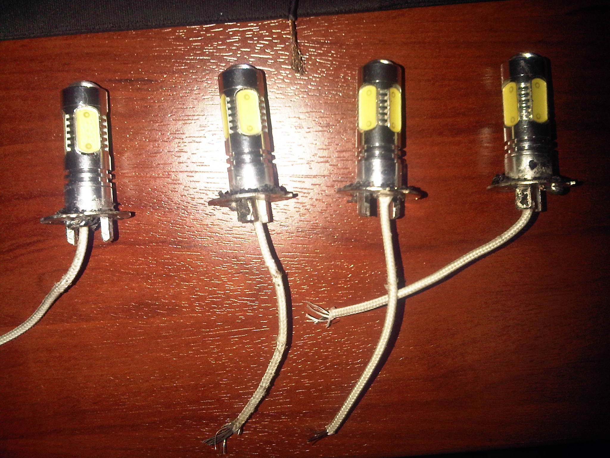

içindeki ampullerin 1 tanesi 55 watt yani 3 tane kısa far yakmış gibi olacaksınız. akü kaldırmayacaktır. eğer 10 dakika yakar kapatırım falan derseniz tesisatte sigortada rölede takmak gerekiyor.
eğer içine h3 led ampul bulabilirseniz ne sigorta nede röleye gerek olmuyor. çok az çektiği için problem yaşatmıyor, 1.5 senedir bu şekilde kullanıyorum yakında 4 tane sis farı takmış olucam. ama tesisatın nasıl bağlanıcağını bilmediğimden birşey söyleyemiycem

abi farların içindeki ampuller motosiklet için fazla güçlü akü kaldırmayacak, şuanda taksan bile kullanamayacaksın yani. tek çözümü içindeki ampulleri h3 led ampullerle değiştirmek, ama sorun şuki türkiyede h3 led ampul yok gibi birşey yinede araştırmak lazım belki vardır. h3 dışında bulabilirsin ama onları elindeki far tasına takmak mümkün değil. ben aliexpressten getirttim yakın zamanda takıcam. ampulleri linkte görebilirsin. eğer şimdi vazgeçersen 20 lira ile kurtarırsın :)
kötü haber vermek hoşuma gitmiyor ama gerçek bu :)
