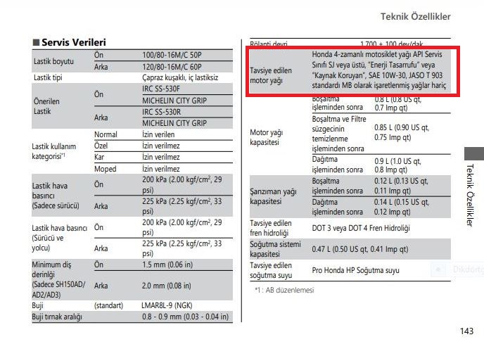

Kuryelik yapiyorum sh 125 aldim bir kac sorum olacak kitapcikda 10 30 yag kullanilmasi gerektigi yaziyor bende o sekilde devam ediyorum ama bazi kesimler havalar isindikca daha kalin yag kullanmami soyluyor 10 40 yada 20 50 gibi aydin malum yazin cok sicak ve nemli oluyor
ikinci bir sorum ise hic bir yerde dogru cevap bulamadigim sanzuman yagi mevzusu servis motora koydugu yagi koyuyorum diyor bazi kesim olmaz 80 90 kullan diyor motulun sayfasindan baktigimda en iyisi 10 40 expert diye disli yagi var birde 80 90 var hangisini kullanirsam uzun omurlu olur motorum simdiden tesekkurler

Bildiğim kadarıyla Honda "mevsimden ve sıcaklıktan bağımsız" olarak her şartta 10-30 tavsiye ediyor. Kitapçığınıza baktım, orada da 10-30 diyor, mesela benim kitapçığımda hava sıcaklığına bağlı olarak bir vizkozite aralığı vardır, sizinkinde yok.

evet bende baktim klavuza bu sekilde yaziyor tam olarak sanzuman yaginin derecesini belirtmiyor

Tesekkur ederim iki yagin farkli oldugunu biliyorum ama kitapcikda yazmiyor bende sormak istedim dislilere ne koyalim diye
