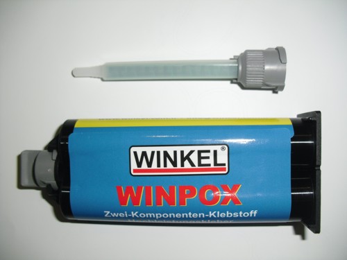

Dostum git en yakın nalbura 10 - 15 liraya 404' ün katalizörlü yapıştırıcısı var rapid bond olması lazım adı iki tüpün içindeki yapıştırıcıyı birbirine karıştırıyorsun iran yapıştırıcıs diye geçiyor piyasada, yapıştırdıktan sonra 5 dk kuvvet uygula hemen yapışan bi yapışkan değil çünkü, aradan 1 saat geçtiğinde parçaları kırmadan ayıramazsın bile resmen fabrikasyon gibi kaynatıyor parçaları birbirine.
Isı değişimi ve titreşim o yapıştırıcının metal ile farklı bir malzemeye yapıştırılsa dahi kısa sürede ayrılmasına neden olmakta. Önermiyorum.
Benzer şekilde SUNFIX gibi dahili katalizörlü macun yapıştırıcılar da kısa sürede ufalanarak dökülüyorlar.
Kullanılması gereken ürünü yukarıda vermiştim.

İran yapıştırıcısı dedikleri epoksi yapıştırıcı aslında. Size tavsiyem zorlu alanlarda kaliteli bir epoksi yapıştırıcı kullanmanız. İran malı epoksi yapıştırıcılara büyük işler yüklememek gerek, tabii İran malı güzel epoksi yapıştırıcılar da var ama Türkiye'de satılmıyor.

Birbirinden farklı iki maddeyi (cam+metal, metal+ahşap, plastik+metal vs..) yapıştırmanın en iyi yolu epoxy yapıştırıları. Fakat ne tür bir yapıştırıcı kullanılacaksa kullanılsın iki materyalin birbirine tutunabileceği bir yüzey alanı olmalı. Birbirine eklenmiş (örnek çatlak) iki materyali uç uca ilk hali gibi yapıştırmak fiziken mümkün değil, görünmeyen kısmından destek ve ek yapmanız gerekir. Örneğin araba camına metal yapıştırmak istiyorsunuz veya grenaja metal bir aparat yapıştırmak istiyorsunuz epoxy tercih etmelisiniz.

hızlı kuruyan epoksi yapıştırıcı (404, bison ve benzeri bu başlıkta arkadaşların tavsiye ettikleri herhangi bir markanın iki bileşenli yapıştırıcısı) ile kırılmış parçaları birbirine tutturun. daha sonra "poliüretan mastik" ile sağlamlaştırın.
poliüretan mastik, silikon tabancası ile uygulanan, yine silikona benzeyen macun kıvamında bir yapıştırıcıdır. bu yüzden ilk yapıştırma anında tutma gücü yoktur. kuruduğunda yüzeylere çok iyi tutunur, sıcaklık değişimine, darbeye, titreşime çok dayanıklıdır. yapıştırmak istediğiniz parçaların üstüne ve çevresine taşırarak bolca sürün. koçtaş gibi yapı marketlerde veya nalburlarda bulabilirsiniz. oto sanayide kaportacıların kullandığı çeşidinden bulursanız daha sağlam olur.
