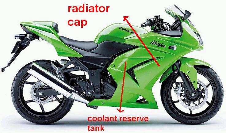

resimde gösterdiğim yerde
şu şekilde yazıyor;
Coolant Temperature Gauge
This gauge shows the temperature of coolant. Ordinarily, the needle should stay within the scaled zone. If the needle reaches the red zone (marked ''H''), stop the engine and check the coolant level in the reserve tank after the engine cools down.
çevirisi de şöyle (liseden kalma ingilizcemle)
soğukluk ayarı
bu ayar motorun soğukluk ayarını gösterir. Genellikle ibre kırmızı alana ulaşmaz. Eğer kırmızı alana yani ''H'' yazan yere ulaşmışsa motoru durdurun, soğumasını bekleyin, soğuduktan sonra da reserve tankın levelini yani derecesini ölçün.
(not: çevirimle dalga geçmeyin, yıllar oldu liseyi bitireli :))
bunları hep kılavuzdan bakıp yazdım
motorda gösterdiğim yer de kılavuzda yazıyordu

bu aletin teknik özelliklerinde (gerçi resmi türkiye sitesinde bu konuyla ilgili hiç bir bilgi yok. güya teknik özellikler diye bölüm yapmışlar ama içinde tekniğin T'si yok), soğutma sistemi için "sıvı" soğutmalı diyor, "su soğutmalı" demiyor. "sıvı" soğutma, geniş bir kavram. yani yağ soğutması da "sıvı soğutma" olarak geçiyor. daha doğrusu, genellikle, "sıvı soğutma" terimi, yağ radyatörü üzerinden "yağ soğutma" sistemi için kullanılıyor. su soğutmalı motorlarda su soğutma direkt olarak "su" diye belirtiliyor.
bu alet için "sıvı soğutma" denilen sistem nedir? yağ soğutması mı var bu motorda su soğutma mı?

hayırlı olsun kardeş sağ grenajın altında plastik su tankı var yandan eğilip grenajın boşlugundan su seviyesine bakabilirsin seviye L işaretinin üstünde olması gerekli, hararetin gösterdigin seviyeye cıkması normal fan devreye girip sogutur merak etme.

yarın sağ grenajı iyice bir araştıracağım. dediğiniz gibi bir kap olması lazım tıpkı arka fren hidroliğindeki gibi.
bu arada motorun rolantisi sanırım fazla yüksek 2000e yakın. Onun ayar vidasının yerini tarif edebilecek var mı?

İşte ben de servisten teslim almak isterdim ama işte böyle oldu.Ankarada yetkili servis 2 tane biri ile bugün görüştüm akü şarjı için bile getir dedi o kadar da değil. Diğeri batıkentte o da uzak ama sanırım yarın uğrayacağım. Ama içim rahat etmesi açısından oraya gidene kadar da şu suyun seviyesini öğrenmem gerek. Umarım grenajdan çözerim olayı :)

benim ninjada şehir içinde öyel ısınıyo gösterge nerdeyse tavan yapıyo sanırım dur kalktan ama ana yola çıktıktan sonra dewirli kulandıgın zman düşüyo yavaş yavaş .. hayırlı olsun bu arada güle güle kullan :))

sıkışık trafikte hararet dediğin seviyeye çıkıyor.fanın çalışıyormu kontrol etmeni öneririm.birde aman rodajına dikkat et ilk 800 km 4000 deviri,sonraki 800 km 6000 deviri geçme.6 viteste en fazla 60 km sürate çıkabileceksin böylece.yüksek devir yapınca sıcaklık yükseliyor.ama kırmızı kısma girmediği sürece sorun değil.fanın çalışır serinletir motoru,tabi fan sıcaklığı bacaklara doğru üflüyor.o yüzden yazlık motor pantolonu almanı öneririm.güle güle kullan,Allah kaza bela vermesin.2011 modeller çok güzel oldu,siyah egsoz ve yeşil arka koltuk benimde hep aklımdaydı aldığımdan beri.
