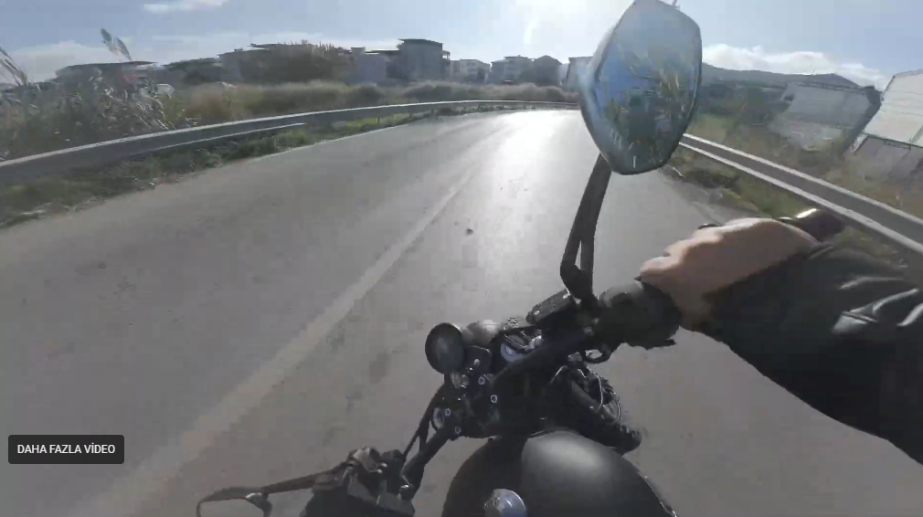

EVET MERHABALAR İLK KAZAMI YAPMIŞ BULUNMAKTAYIM MÜSADENİZLE MAZERETLERİMİ SIRALIYORUM
1.ÜSTÜNDEKİ NAYLON FABRİKA LASTİKLER (ÜSTÜNE ÜSTLÜK BİRDE CROSS LASTİĞİ TARZINDA)
2.GÖRÜNDÜĞÜ ÜZERE ÇOK PARLAK ASFALT
3.FAZLA GAZA GELME VE ACEMİLİKLE BENCE FAZLA YATIRMAYA YELTENMEK
SİZİN GÖRDÜĞÜNÜZ BAŞKA BİŞEY VARSA LÜTFEN YORUM YAPIN :)

viraj zaten bitmiş sonra sağ viraj var ama lüzumsuz sola gidonu kırmışsın lastikten dolayı değil yanlış yönlendirmeden düşmüşsün geçmiş olsun

yanlış yönlendirme derken fazla kontra gibi mi hocam biraz açarmısınız acemilik varda hatamızı öğrenelim

belirli bi hızdan sonra motosiklet jiroskopik etkiyle gidiyor sen aniden sola kırarsan motosiklet sağa yatmak isteyecektir videoda da zaten sağa düşüyorsun bu kadar sert ve ani yaparsan lastiğin yanına daha fazla yük biner motor bunu kaldırmaz tam tersi yöne düşersin

Sakın ciddiye almayasın haa ;)
Görünen tek hata gaz sabit şekilde dönmüşsün..Yavaşlamamışsın... Haliyle lastik tır olunca kontrol kaybı yaşamışsın...
Virajlarda , hele ki bilmediklerinde mutlaka gaz kes.. yavaşla...
çeşitli etkenler de düşme riskini artırır.. Yerlerin ıslaklığı , zemin bozukluğu, lastiklerin kalitesi. gibi...
Zaten alışmaya çalışıyormuşsun..Riske girme , Acilen de bir eğitim almaya bak..

hangi motoru üstünde hangi lastik takılı olursa olsun şu noktaya getirirsen ağırlık lastiğin yatık tarafına basar o motor kendini bi anda sağ tarafa atar ha ben daha gencim önümde uzun bi ömür var ben denemem alp bey deneyebilir tabi onun vakti pek yok 🤪

Fena highside hocam geçmiş olsun ama çok tuhaf bir kaza. Sampsonte'nin açıklaması makul ama bana burada o olmamış gibi geldi. Düşmeden arka frene mi bastın? Motor dikleşmeye çalışmış da seni öyle atmış gibi geldi

arka fren aslında yok ama fazlaca kontra var en azından kontra denemesi belki ondandır zaten birden oldu bende anlamadım
bu arada herkes ekipman al eğitim al diyor kimse parayı konuşmuyor çinli motorlar için bile aylarca para biriktiriyoruz durumumuz olsa zaten çinli almayız ne ekipmansız dolaşırız ne de eğitimsiz :)

not: sen eldiven takmamışsın, ayakta bot yok, kol ve gövde korumaların da yok, ne zibidi gibi biniyorsunuz abi motora? motorda kaza yapmayan yoktur, kaza garanti, ekipmanları mümkün olduğu kadar kullanmayı ihmal etmeyin.
