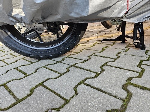

1) Aşağıdaki görselde orta sehpa üzerinde olmasına rağmen arka teker yere basıyor. Normalde orta sehpa sayesinde biraz yüksekte durması gerekmiyor mu?

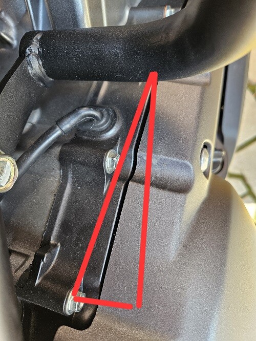

2) Aşağıdaki görselde işaretlediğim alanda gözüken açıklık normal mi?

1.benzin deposu arkada doluysa Nc lerin arkası yere yaklaşır 2. o parça bloğun dışında bir kapak hafif açıklık normal civataları gevşek değilse sıkıntı yoktur 3.GP Kompozit güzeldir , camı , çantası , tel tutucu vs f/p tavsiye olunur ;) güzel günlerde kullanın..
