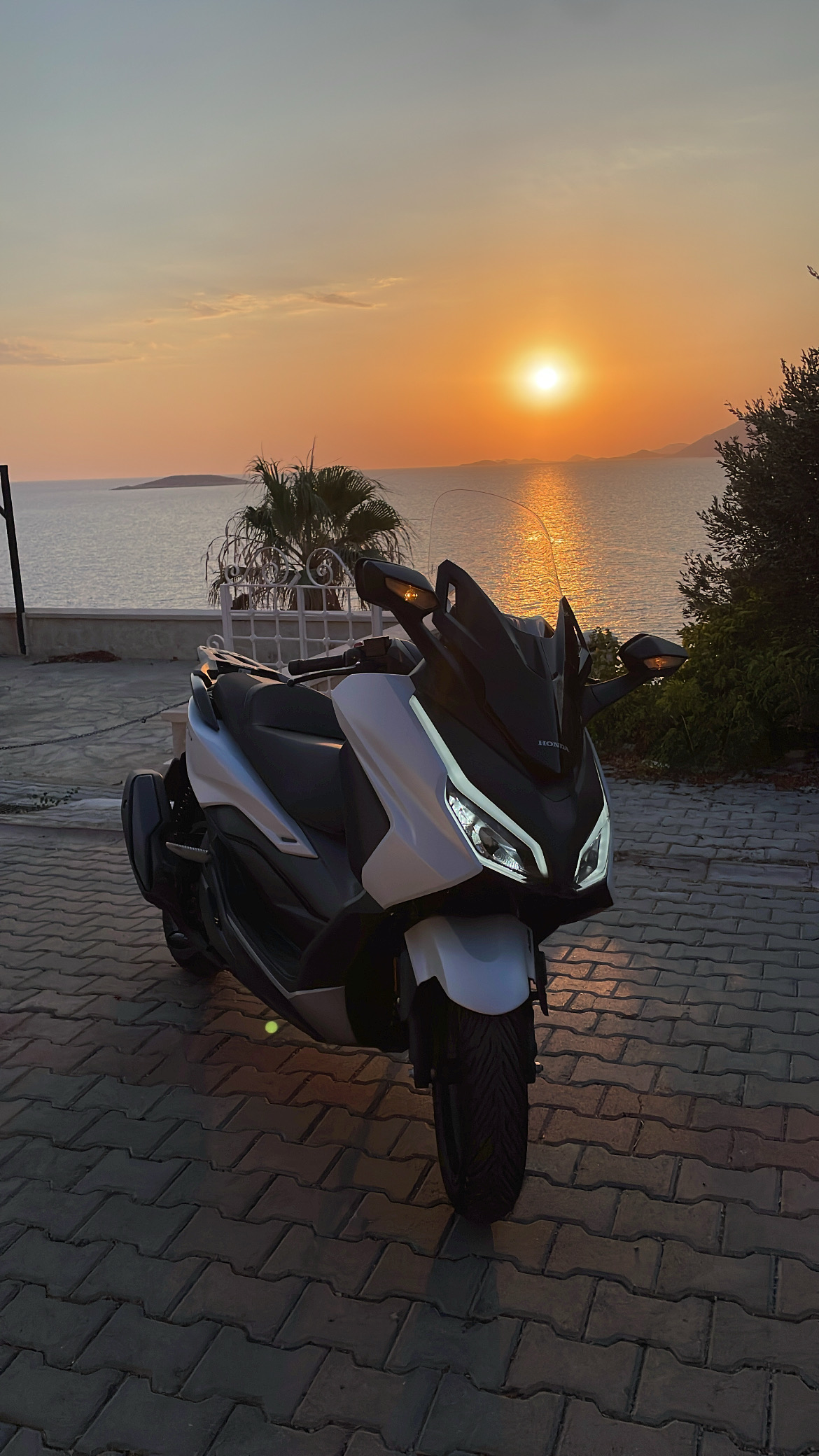

Bi fotoğrafla yeşillendireyim.
Dün ve bugün toplam 200 civarında bi km yaptım,X-Max’e göre hissettiğim en belirgin fark şanzımandanmı,kavramadanmıdır nedir bir hız belirleyip o hızda sabit gitmeye başlayınca sanki motor süzülmeye geçiyor gibi bir anda sessizleşiyor ve kendi devrini bulup bütün bağırmayı çağırmayı kesiyor.İlginç geldi gerçekten far ve fren performansı olarakta benim kullandığım kasa X-Max ile arasında gerçekten dağlar kadar fark var çok daha iyi.
