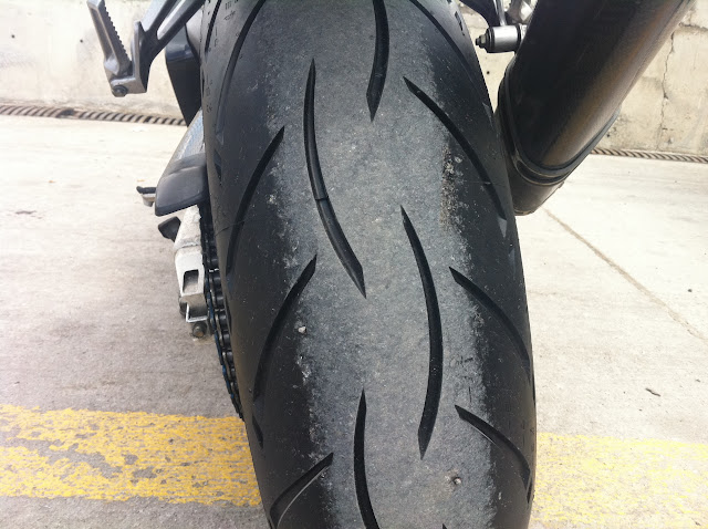

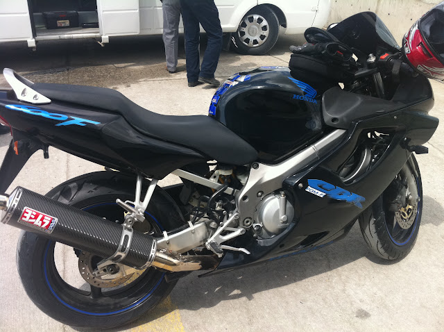

Ah ilkay Ah ; Bugün ne gezdik yahu :)
Geldiğimde; 203 km civarı bir yol yaptığımızı gördüm :)
Bu arada 203 km lik yol boyunca; yakıtım tam 51 TL oldu.Bu da tam 12 litreye denk geliyor; üstelik yolun 60 km den fazlasını 160 km/h altına hiç düşmeden gittim :) Basınca daha mı az yakıyor anlamadım ki :mrgreen:
ASIL fotoları gezi baslığından bakarsınız ;
Asıl fotolardan önce gezi bitimindeki fotoları yükleyeyim :)
Cok yakında böyle bir kardeş gelecek benim kuzuya :)

Video yok mu Video :p
Bu arada sen o lastiklerle inletmeye devam et :) :mrgreen:
yol boşken dadından yinmiyor :mrgreen:
hayatımda ilk defa o yolu boş gördüm bir kısmını hemde öğle vakitlerinde
trafikte gereksiz akrobasiye girmeyeceğimi bilen biliyor nede olsa hemde o lastikler ile ...
