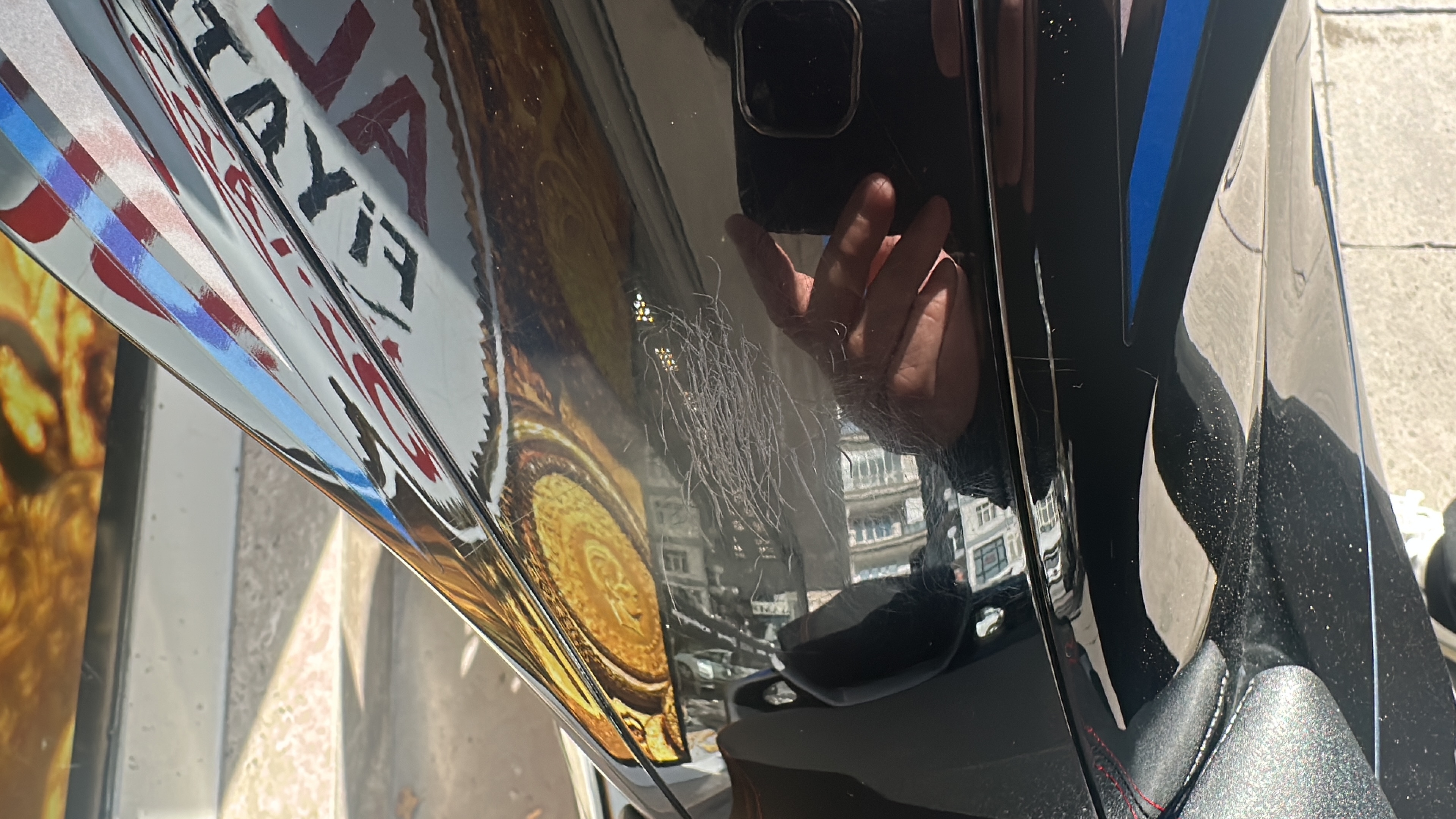

Motorumun kasten çizildiğini farkettim burayı nasıl kapatabilirim ne sırıtmaz sizce?

O motor bilerek çizilmemiş. Orayı motoru kullanırken kullandığın bir aksesuar çizmiş gibi duruyor. Çanta veya fermuar gibi bir şey sürüş esnasında sürte sürte iz yapmış ve farketmemişsin. Tankpadler bu yüzden kullanılıyor. Benim de eski motorumun deposunda buna benzer çizikler vardı. Deponun üzerine ahtapot lastikle sırt çantası sabitliyordum. Fermuarı çiziyormuş.

Pantolon ya da montunun kopçası, fermuarı falan çizmiş..
Boşa hain arama :)

Çiziğe tırnak takılıyor mu?

Çiziğe tırnak girmiyorsa pasta cila veya motul scratch spreyi vardı onunla deniyebilirsin. Birisi böyle çizmez gibi geliyor bana dizlikle deponun bacakla tutma yerleri çiziliyor vs. bu da fermuardır veya başka bir şeyden çizilmiş olabilir. Tankpad alman lazım böyle olmasını istemiyorsan

bizim millet fotoğraf çekmeyi bile bilmiyor. benim kazamda da birine telefonu verdim araçları, kaza mahallini çek diye; pezevenk utanmasa telefonu araçlara değdirerek çekecekmiş.
arkadaş, bu amk fotoğrafını azcık geniş açılı çekin ki neyin neresi olduğu anlaşılsın.

İlk öncelikle diğer arkadaşların dediği gibi tırnak giriyorsa geçmiş olsun, girmiyorsa da dedikleri gibi pasta cila ile halleder kesikler atarsın boyada ayrıca bu işin piriyim birisinin çizmiş olduğu gibi durmuyor, benim motorunda gidon ufak çizilmişti kilit anahtarı yapmış dövüp motorun anahtarından dışladım sorun çözüldü
