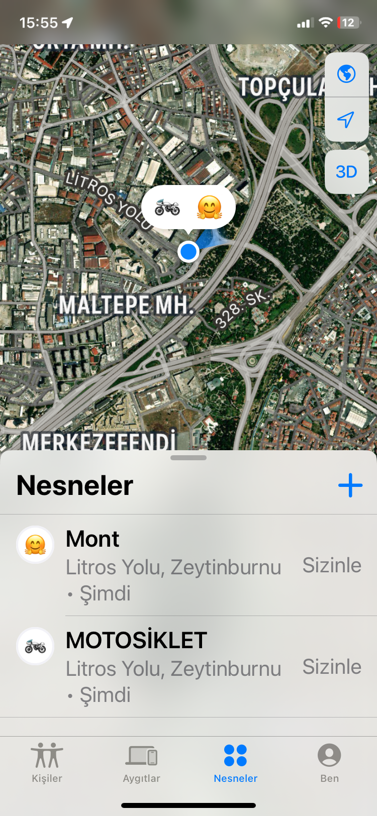

Takip cihazı yerine temudan aldığım airtag leri kullanıyorum.
Montun cebinde bile var montun yanından ayrılınca mont unutuldu diye bildirim geliyor.
Hepsini aynıyerden almama rağmen motordakinin pili 1 yıl dayandı monttaki 6-7 ay anca gitti.

Ben de bi ara almayı düşündüm ama çalışma prensibini bilmediğim için henüz almadım, yani motor evin önüdeyken airtag ı motora koysam işyerindeyken motorun konumuna bakabilecek miyim?
Evet bakabileceksin.
