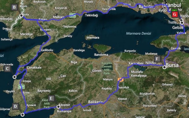

Tespitlerimi aktarmadan önce kısaca yolculuk hakkında bilgi vermek istiyorum; 18 Nisan cuma gününü 19 Nisan cumartesiye bağlayan gece saat 02:00 de Gebze'den yolculuğumuza başladık. Mahmutbey gişelerden Selçuk Bey ile buluşarak ilk durağımız olan İpsala'ya hareket ettik. Yunanistan sınırına kadar girip çekilen fotoğrafların ardından Çanakkale tarihi yarımadayı karış karış gezdik. Akşam üzeri konaklayacağımız yer olan Assos'ta çadırımızı kurduk. Pazar günü Assos'u gezip dönüş yolunu kat etmeye başladık. Altınoluk-Balıkesir-Bursa-Yalova üzerinden evimize ulaştık.
Güzergah krokimizi aşağıda görebilirsiniz…
