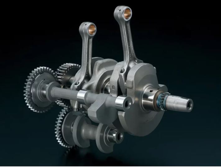

Kullandığım V motorun krank mili.
Kaç derece oluyor bu ? 0 mı ?

...Kullandığım V motorun krank mili.
Hocam paralel twin'de 270 derece krankın biyel kolları arasındaki bağlantı açısı yakın taraftan 90° oluyor. Tanıdık geldi mi? :D (Çorba oldu mevzular...)
V motorda sodurlunun paylaştığı fotodaki gibi biyel kolları beraber Cyan çorba oldu diyen motorların iç yapısına aşina değildir 😃
