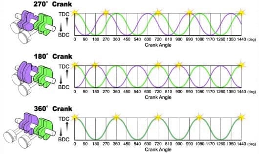

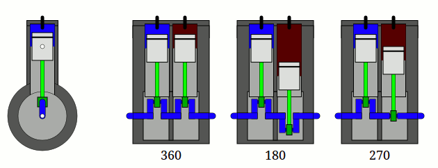

360 derece;
360 derecelik krank miline sahip bir motorda, her iki piston aynı anda yukarı ve aşağı hareket eder. Ancak, ateşleme aralığı silindirler arasında ofsetlidir, silindirlerden biri ilk krank mili dönüşü sırasında ateşler ve diğer silindir sonraki dönüşte ateşler. Bu döngü, sıralı ikiz motorlardaki diğer krank yapılandırmalarının aksine eşit bir 360 derece ateşleme aralığı ile sonuçlanır. Yani silindirler yukarı hareket ederken biri sıkıştırır, diğeri egzoz yapar; aşağı hareket ederken biri yanma yaparken diğeri emme yapar. Bu şekilde sırayla hareket ederler. Bu sistem zamanla yerini 180 derecelik sistemlere bırakmış.
180 Derece;
180 derecelik krank miline sahip bir motorda, bir piston yükselirken diğeri iner. 4 zamanlı bir motorda, ateşleme aralığı eşit değildir, ikinci silindir ilkinden 180 derece sonra ateşlenir, ardından ilk silindir tekrar ateşlenene kadar 540 derecelik bir boşluk meydana gelir. Eşit olmayan ateşleme aralığı titreşimlere neden olur ve "dengeli" ama "dalgalı" bir güç dağıtımıyla sonuçlanır. 180°'lik bir motor ayrıca her silindir için ayrı bir ateşleme sistemi gerektirir. Daha çok küçük hacimli motosikletlerde tercih edilen bir sistem. Özellikle cılız egzost sesleri ile kullanıcılarını pek de mutlu etmemişler.
270 Derece;
270 derecelik krank miline sahip bir motorda, bir piston diğerinin üç çeyrek dönüşünü takip eder. Bu, ikinci silindirin ilkinden 270 derece sonra ateşlendiği ve ardından ilk silindir tekrar ateşlenene kadar 450 derecelik bir boşluğu takip ettiği düzensiz bir ateşleme aralığıyla sonuçlanır. 270 derecelik ikiz motordaki pistonlar asla aynı anda sabit değildir (90 derecelik bir V-ikiz motorda olduğu gibi), böylece tam bir dönüş sırasında krank ve pistonlar arasındaki net momentum değişimi azalır. 270 derecelik bir ateşleme sisteminde, ateşleme 180 ve 360 derecelik sistemlerde elde edilenin arasındadır. Bir piston diğerinin üç çeyrek dönüşü gerisindedir. Pistonlar ayrıca 360 veya 180 derecelik sistemin aksine, her zaman hareket eder ve bu da ataleti azaltır.
90 Derece;
90 derecelik krank miline sahip bir motorda, bir piston diğerinin çeyrek dönüşünü takip eder. Bu, ikinci silindirin ilkinden 90 derece sonra ateşlendiği ve ardından ilk silindir tekrar ateşlenene kadar 630 derecelik bir boşluğun takip ettiği, düzensiz bir ateşleme aralığıyla sonuçlanır. Yeni nesil modern araçlarda artık kullanılan bir sistem değil.
360-180 ve 270 dereceli 3 motor tipinin ateşleme sırasının görsel olarak açıklanması ise şöyle,
