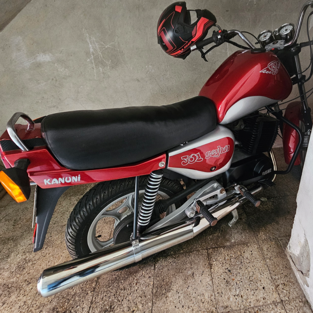

18 Eki 2020
391
Kanuni Seyhan MZ 301 - 2001
MZ in en güzel yanı. Zincir körüklerin içinde. Bakım derdi yok. Uzun km ler hep yağlı kalıyor.
