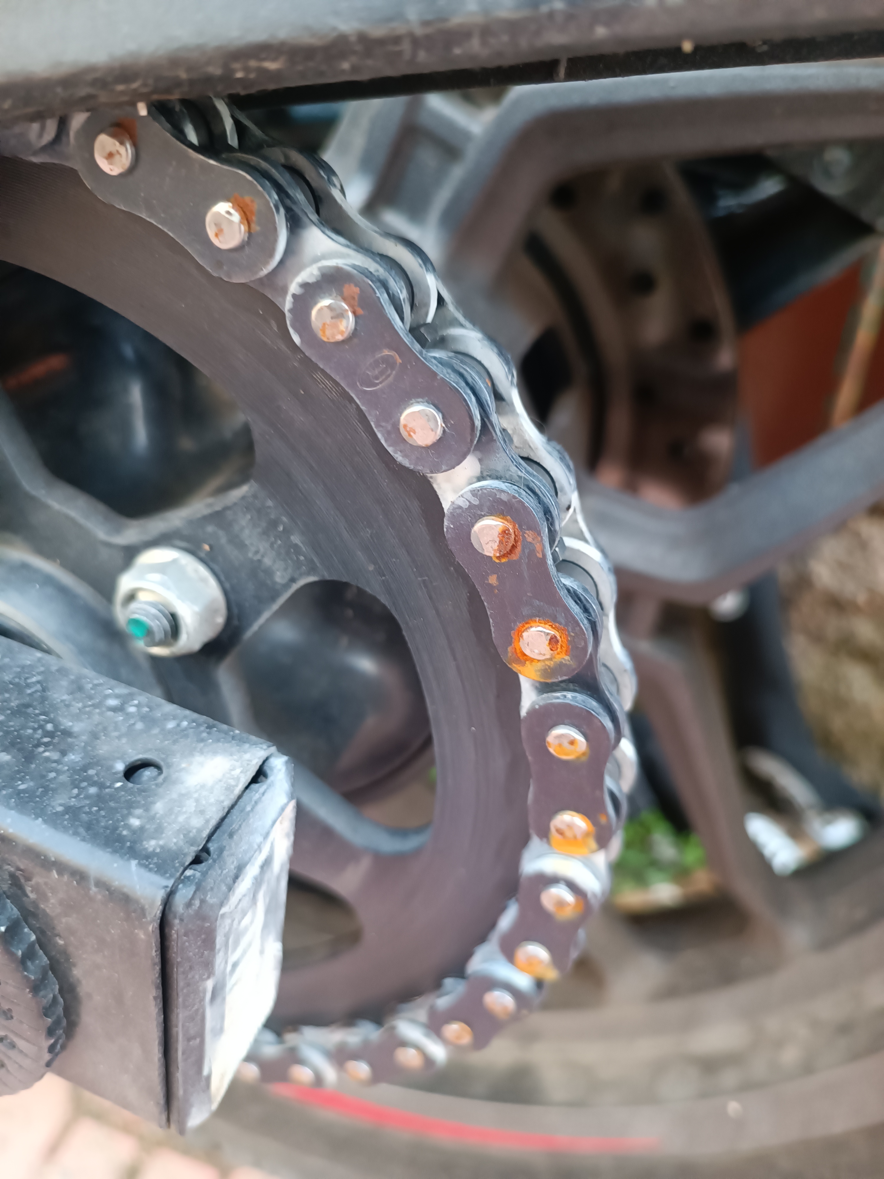

Peki şu durumdaki zincir için öneriniz ne olur?
6fjg4pn.jpg | HızlıResim
HızlıResim'e yüklenen görsel, 27 Mart 2026 tarihinde yüklendi, 3000Ã4000 piksel çözünürlüÄünde, JPG formatında. Görsel kimliÄi: 6fjg4pn.hizliresim.com
Resimdeki pas için ekstra bir şey yapmama gerek var mı?Zincir Kuru kalmasın akışkan bir yağ ile yağlayın.. illa temizlik yapacağım diyorsanız ince motor yağı ile temizleyip bez ile silip parlatın. Zincirin ihtiyacı sadece yağlı olmasıdır
Abi yagla pas falan kalmaz Çelik paslanir. Kafaya takılacak bir şey değil. Bazı markaların üzerine yapılan kaplama çabuk deforme oluyor. Onun için paslaniyor. O kaplamanın çabuk deforme olmasında da yağ çözücü maddelerin etkisi olduğunu düşünüyorumResimdeki pas için ekstra bir şey yapmama gerek var mı?
