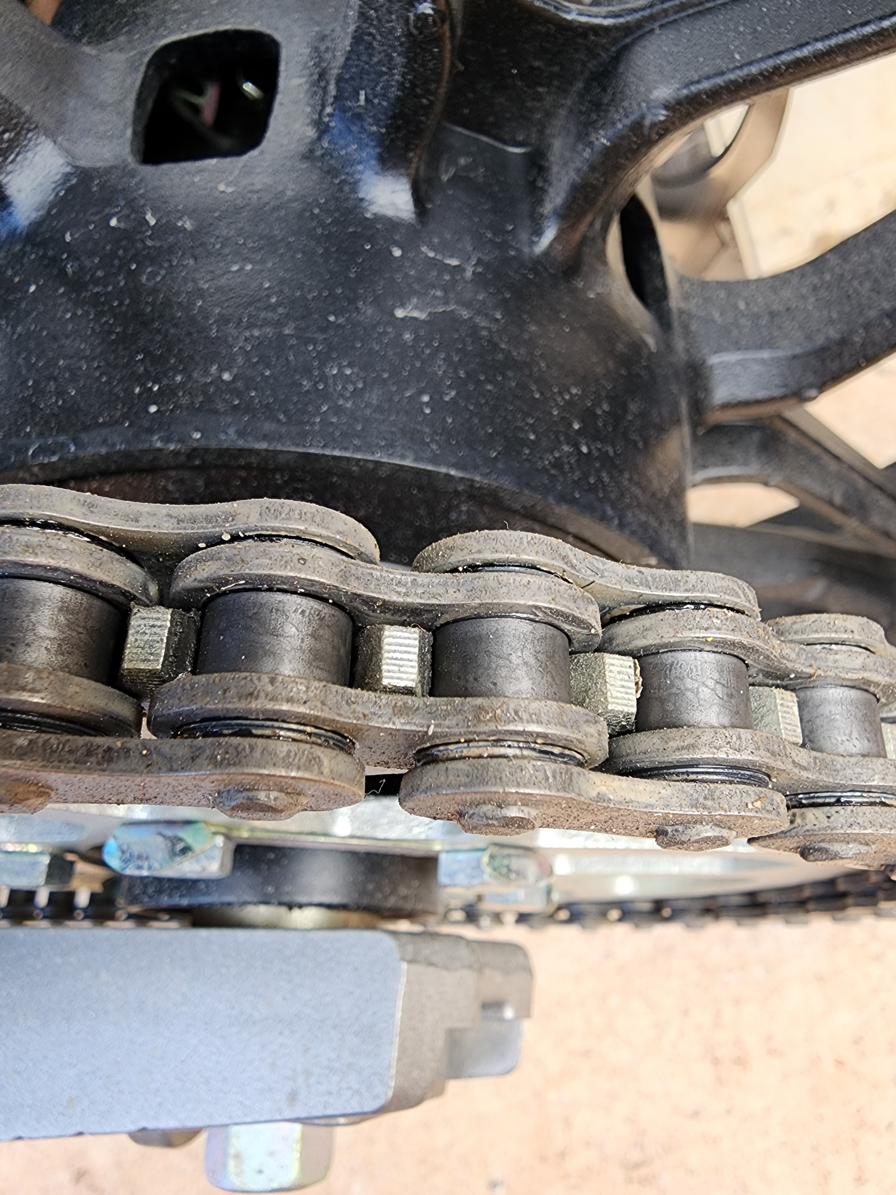

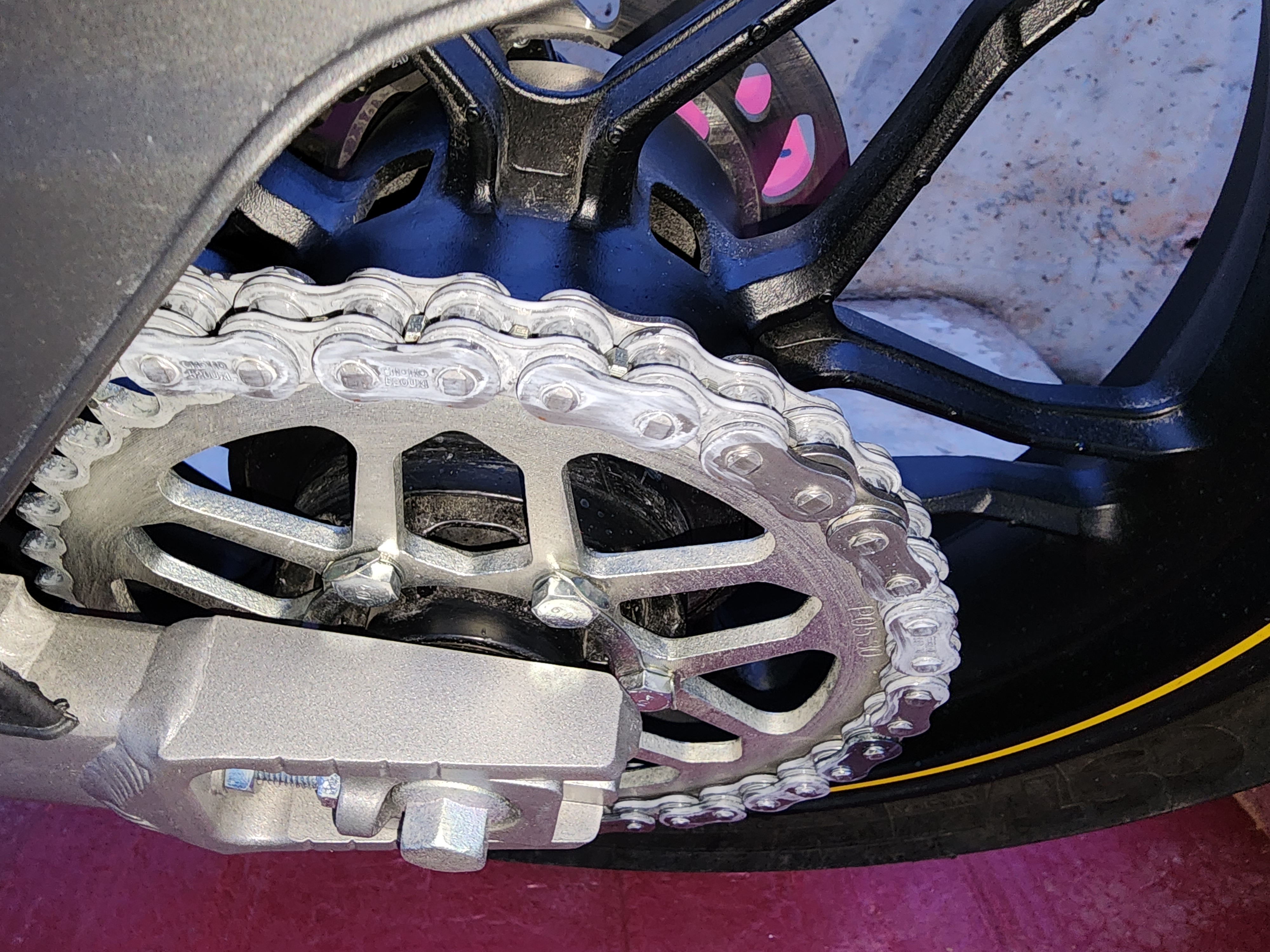

zincir bu şekildeydi, motul c1 ile temizledim, fırçaladım, bezle sildim. bir sure bekledikten sonra zincirin iç kısmına gelecek şekilde motul c4 sıktım. ancak bana biraz fazla gibi göründü yalnız fazlasını alayım mı diye düşünürken bezle almayı denedim bir baktım donmuş resmen. ben de öyle bıraktım. sizce bie problem var mi? sonrası bu şekilde görünüyor
Gayet güzel olmuş.
Ben de motul c1 temizleyici almıştım, onunla ve zincir fırçası ile temizleyip sonra arka tekeri elle zincir bir tur dönecek şekilde döndürüp bir tur sprey yağ sıktım. ipone extreme diye bir yağ almıştım ama sprey yağlar arasında öyle büyük fark yok. sıçratma falan yaptı mı o kadar farketmedim zaten benim arka maşa ve arka jant hep çamur içinde.
