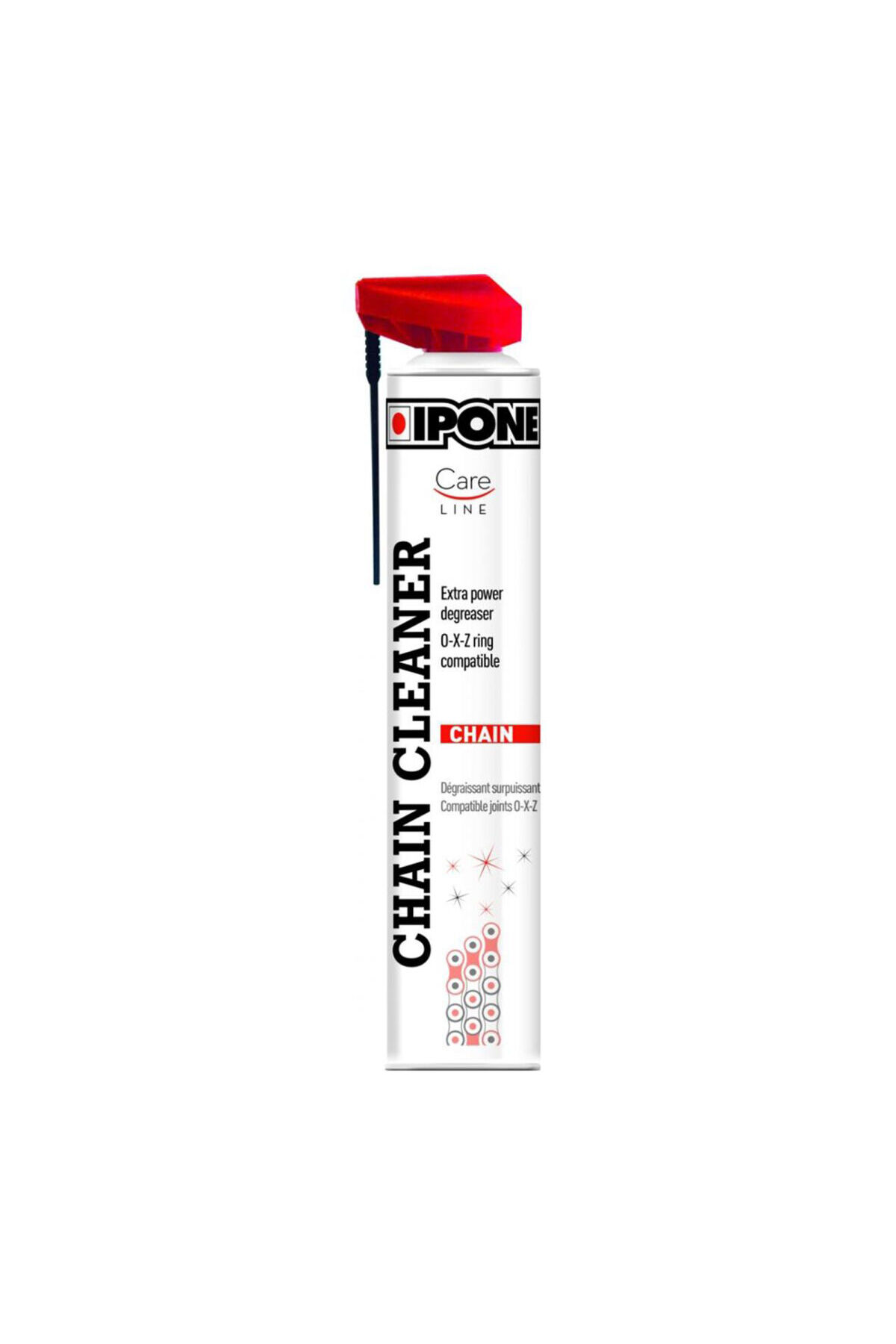

Ben ipone extrem chain diye bir yağ almıştım. Sürüşten eve dönüp parkedince zincir sıcakken sıkıyorum, Nikki'nin dediği gibi az sıkıyorum, arka tekeri elle döndürüp zincir bir tur dönecek şekilde iç tarafından biraz sıkıyorum, sonra motoru park yerinde bırakıyorum kendi kendine soğuyor. Hiç janta sıçrama olmadı. 700km'de bazen 1000km'de falan yağlıyorum yetiyor.
Geçenlerde aldım, kaliteli ve 750 ml
Hah, bendeki de bu. Cyan tavsiye etmişti de almıştım, bir yılı geçti ama hala yarıya inmedi, bir yıldan fazla daha gider gibi.
Keşke küçük olaydı da arka çantaya atardım, şimdi kocaman sprey kutusunu taşımak zor geliyor evde bırakıyorum, gezmekten dönüp parkedip eve çıkınca da tekrar aşağı inmeye üşeniyorum. Uzun turda çantada taşımak için küçük sprey kutusu şeklinde olanı da almak lazım.
