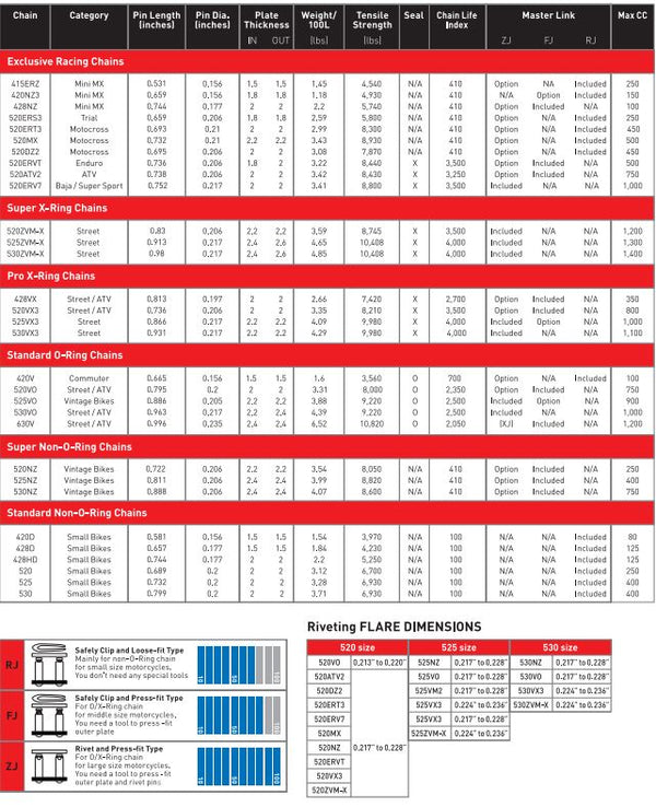

hangi marka,boyut lazımsa google resimlerde marka chain chart yazarsan,markanın ürünleri çıkar.mesela uke 390 için did de vx3 iyidir rk de xso modeli iyidir.

Boyut olarak önce motorun orjinal dişlilerine bakman lazım, her dişli her motora olmaz. Kalınlık olarak da 428,520,525,530 gibi boyutlar bulunur. Dişliler de bu kalınlıkla aynı olmak zorundadır. Bakla olarak da dişli boyutu değişmediyse kullanım kılavuzunda kaç baklalı zincir kullandığı yazar. Yazmıyosa veya hiçbi şekilde bulamazsanız dışardan saymaya başladığınız ilk baklayı işaretleyip 1 tur dönüp aynı yere gelene kadar sayıp çıkan sonucu 2 ile çarparsanız motorun kullandığı zincirin bakla sayısını bulursunuz.
