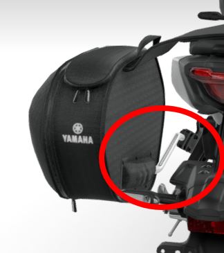

Hocam yan çanta demiri, yan çantanın rijitliği sağlamakla görevlidir ve demirsiz takılırsa sürüş güvenliği olumsuz etkilenir. Yumuşak çanta da olsa arkasında bir yerinde mutlaka en azından demir bir çubuk geçirilen bir yeri vardır. (Aşağıdaki resimde bunu göstermeye çalıştım.)
Bence şaseye ihtiyaç halinde rahatlıkla takılıp çıkartılabilen bir demir modeli araştırmaya çalışın. Böylesi daha güvenli olacaktır diye düşünüyorum.

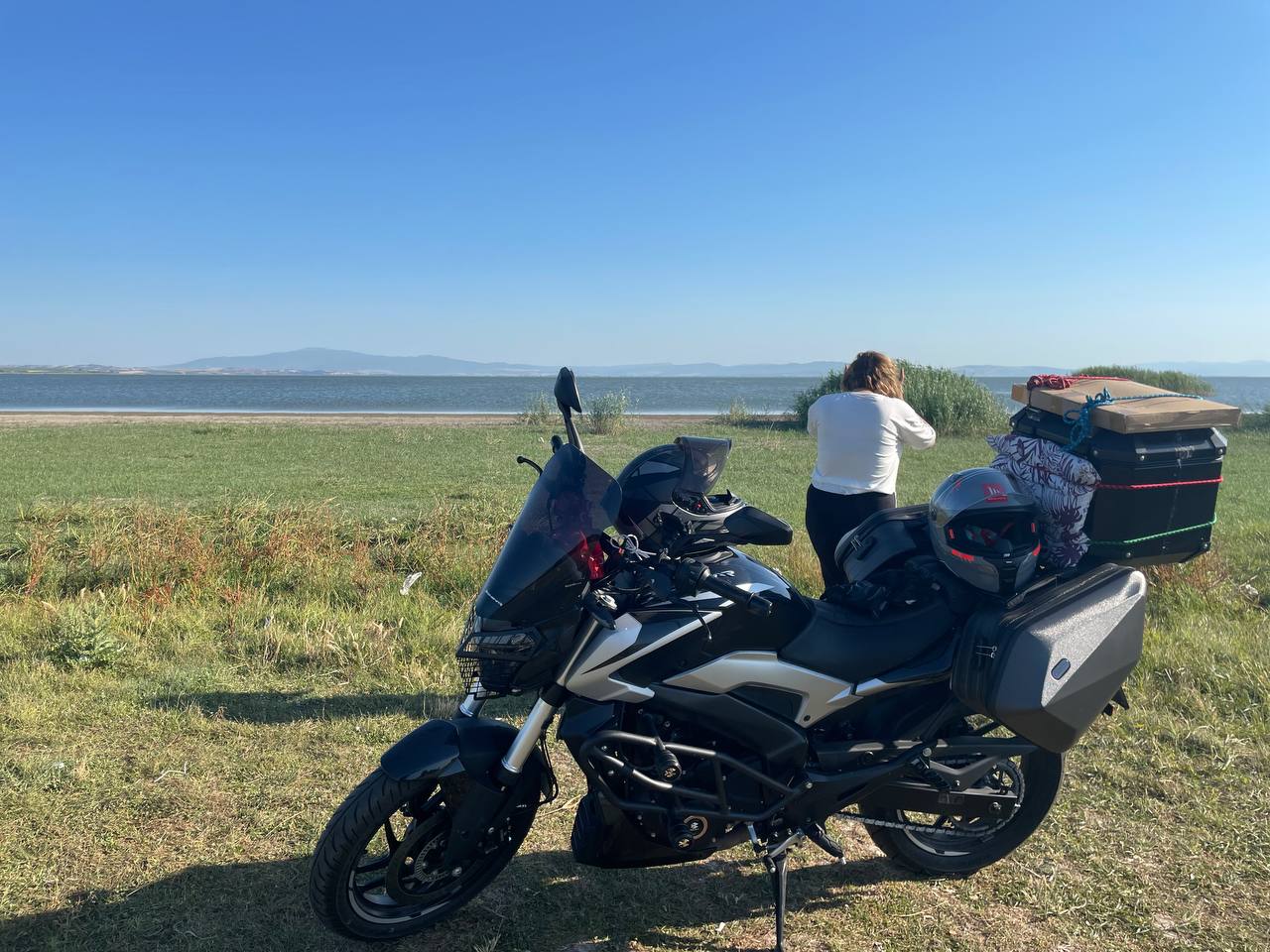

Merhaba, geçtiğimiz günlerde 1200km civarı bir tur-tatil karışımı bir rotamız oldu, ben de sizin gibi yan demirlerim olmadığından soft çanta olarak aldım yan çantaları, egzozdan zarar görebilir endişesi ile dışı şert kabuk, arkaya doğru yükselen bir alt tasarım ile Forte Gt çantaları tercih ettim, üstten kendi cırt bağlantıları var bunlar oldukça sağlam diyebilirim. Direkt olarak çantanın kendisine dikilmiş. üstten cırt bağlantılar yapıldıktan sonra bir nevi eğer gibi motorun üzerine atıyorsunuz. çantaların birbirine bakan iç kısımlarında (alta ve arkaya yakın) iki adet metal halka dikmişler, buralardan da halat-bagaj lastiği ile bağlantısını yapıyorsunuz.
Yalnız çantaların motora denk gelen yerlerine ki demirsiz olduğu için gelecektir; ben kadife bez ile bir kaplama yapıp çizmesini engelledim. Sıkıntısız bir yolculuk oldu, artçılı olmasına rağmen bize hiçbir rahatsızlık vermedi, sadece dengeli yüklemeye özen gösterilmeli. Dominar'larımız zaten sağa çekiyor, daha kötü hale gelin istemeyiz :).
Buyrun fotoğraflar; güvenli ve keyifli sürüşler dilerim.

Tabii, sonuç olarak sizin kararınız. Bende demirsiz kullandım, herhangi bir zararı olmadı ama demirli olsun isterdim. Her molada çantaların motora temas edip etmediğini, koruma için temas noktalarına elde yaptığım kadife ile kaplı plakaların iş görüp görmediğini endişe ile kontrol ettim, demirin artıları daha ağır bastı bana göre fiyatından. Çantalar varken gövdeden uzak tutması, yokken koruma demiri vazifesi görmesi, en önemlisi güvenli bağlantı. Güvenli ve keyifli sürüşler.

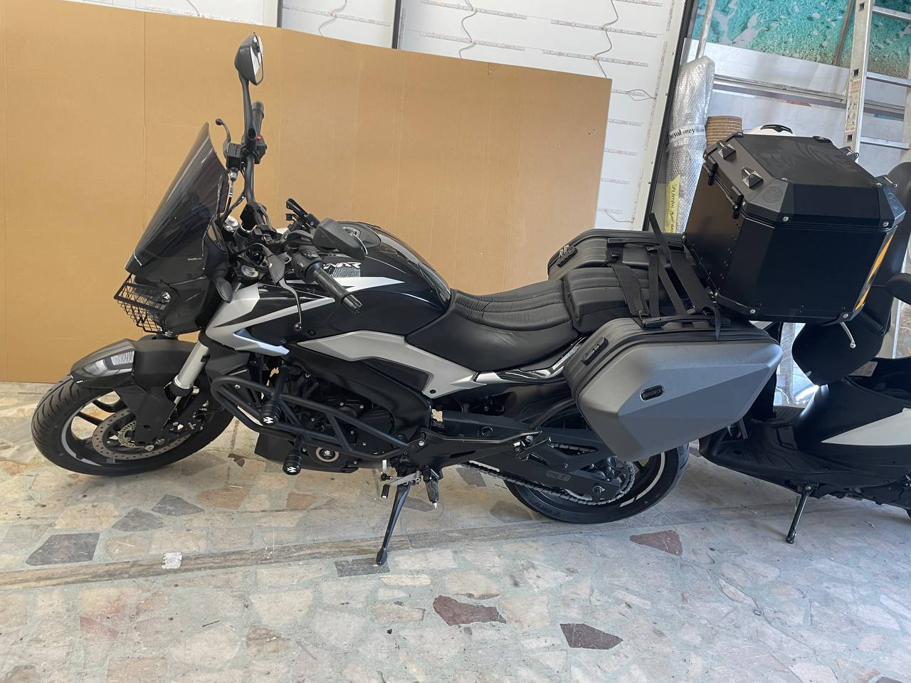

Dediğinizi yaptım. Küçük Körüklü Yan Çanta (Tekstil) yan çanta demiri olmadan kullandım. Fena da durmadı. Yalnız bir sıkıntısı var. Çantalar yüke bindikçe çanta demiri olmadığından deforme oluyorlar. Şekilleri bozuluyor. İçinde çantaya şeklini veren sert kabuklarda katlanmalar oluşuyor.
Ben çözümü Bajaj'ın kendi orijinal yan çanta setini alarak çözdüm. Kuralkan üzerinden aldım. Kargo dahil (500tl) 3500 TL mal oldu.
Bu şekilde bağlantı yaptığımda ise yanlara doğru ortalama 5 cm kadar çıkıntı artmış oldu fakat çantadaki kırılma ortadan kalktı. Daha ağır yüklediğim halde çantaların yapısında bozulmalar olmuyor. Edit: Yan çantaları söküp takmak eskisine göre biraz daha kolaylaşıyor.
Eğer Kuralkan'dan set olarak alacaksanız. Tüm parçaları tek tek seçmeniz gerekiyor. Bir de yan çanta demiri diye geçiyor ama demir değil kompozit plastik malzeme. Bağlantı elemanları metal.
