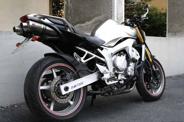

Merhaba arkadaşlar, uzun zamandır aklımda olan akrapovic egzoz takmak istiyorum motoruma. Amacım gürültü yapmak değil kesinlikle. susturucusu ile hem motoru hafifletmek, hemde ısınmanın önüne geçmek. Elinde olupta satmayı düşünen varsa görüşebiliriz. avrupada sıfır fiyatları baya bir düştü, malum motor 10 yaşının üzerinde, 650-700euro vivarı alınabiliyor.

Uzun yıllardır kullanıyorum, ben susturucularıyla birlikte kullanıyorum, ama susturucuların boyunu biraz keserek kısatmıştım, güzel bir sesi var. Orijinal egzozun yarı ağırlığında falandır.
Zamanında ebay'den ucuza bulup almıştım, ufak bir çizik olduğu için sıfır olduğu halde yarı fiyatına falan gelmişti. TR'de bulunmaz artık sanırım, dışarıdan getirmek de son gümrük değişikliğinden sonra imkansız hale gelmiş olabilir. Bulması zor olacak sizin için.
