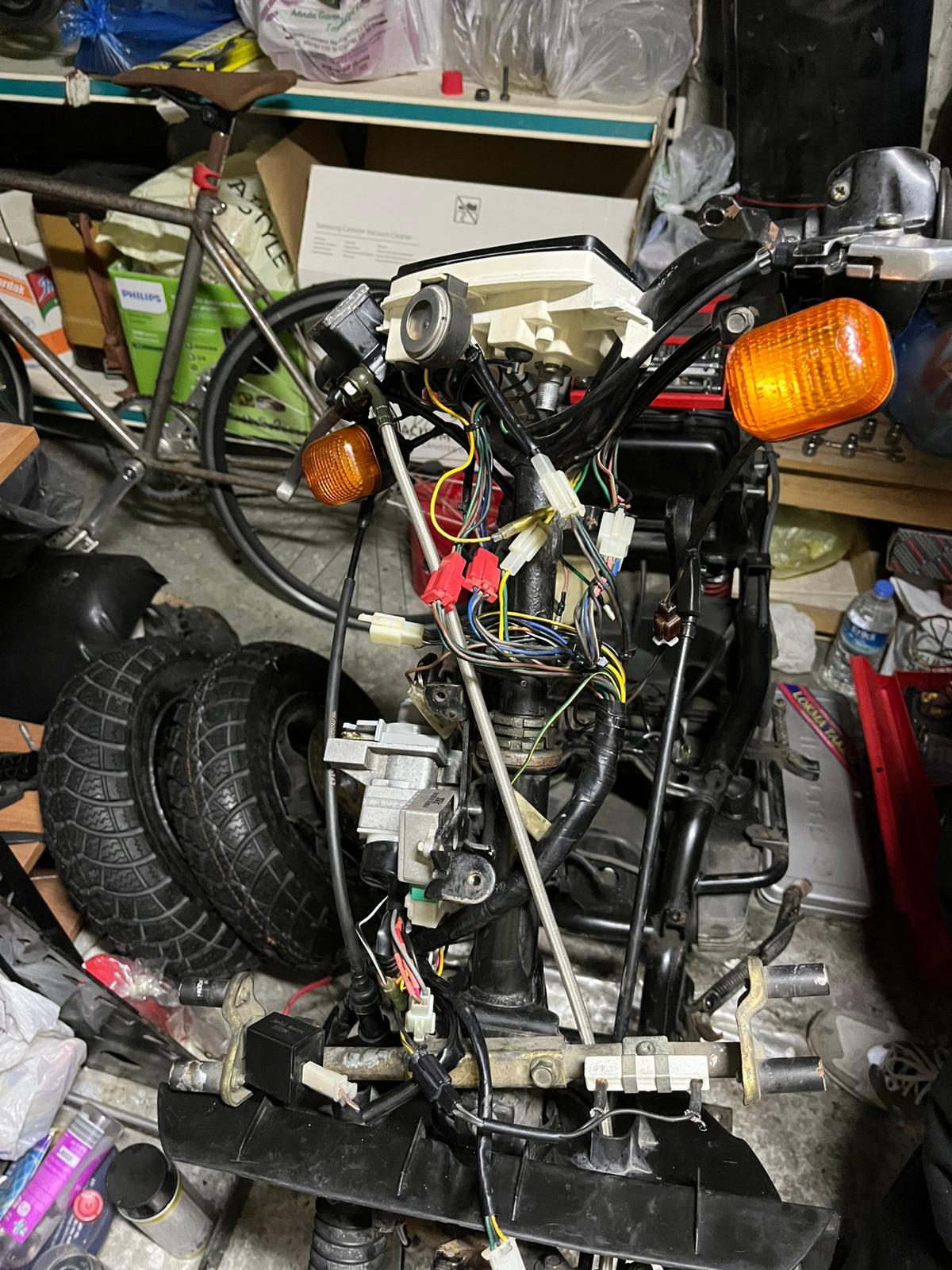

Elektrik tesisatı kurtarılmayacak düzeyde kesilip biçildiği ve orijinal renkteki kablolar kullanılmadığı için çöpe atma kararı aldık.
Motosikletim 2004 sonrası olduğu için tesisat ve beyin bulmak zor. Japonya üretimi eski sistem buldum ve motosikletimi eski sisteme değiştireceğim.
Yeni sisteme nazaran çok daha sağlam olduğu söyleniyor eski sistemlerin.

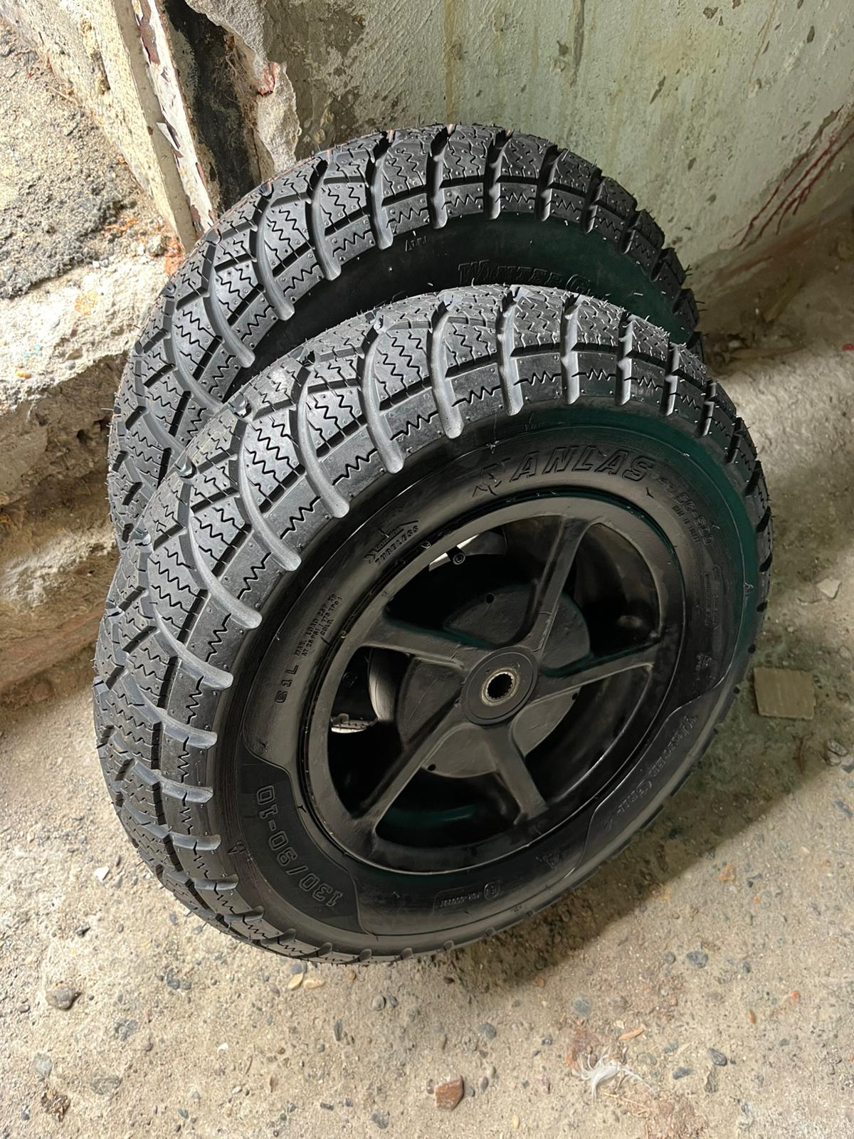

Takvimde bir aksama yaşamazsak bu Cuma gecesi elektrik tesisatını tamamlamayı planlıyoruz. Akabinde cumartesi günü lastik değişimi ve ön amortisör revizyonunu yapıp, muayeneden geçecek hale getireceğiz.

Sol kütük temizlendi, kesik kablo lehimlendi ve sol fren müşürü dahil tüm fonksiyonlarının faal olduğu doğrulandı.
Sele altı bagaj temizlendi ve sıcak hava tabancasıyla kozmetik olarak iyileştirildi.

Herkese günaydın,
Dün gece motosikleti komple soyduk. Bugün amortisör bakımları ve lastik değişimleri yapılacak. Akabinde tesisatın montajına başlayacağız.

Ek olarak Cumartesi gününün güncellemesini paylaşayım;
Ön amortisör keçeleri ve yağı değiştirildi, ön amortisör borularının ileride değiştirilmesi gerekiyor.
Lastikler değiştirildi, ön janta yeni rulmanlar çakıldı, toz keçeleri bekleniyor.
Elektrik tesisatının bir kısmı bağlandı, eksiklikler not edildi.
Sağ kütük kabloları ve marş rölesi kabloları tamir edilecek.
Yeni korna alınmalı.
Gaz teli takıldı fakat takılma problemi var, kontrol edilecek.
Fren hortumu, çelik fren hortumu ile değiştirildi fakat kampana klipsleri ve fren merkezi civataları problemli, temin edilmeye çalışılacak.

Lastikler yenilendi.
Fren hidroliği ve amortisör yağı değişti.
Fren hortumu çelik olarak revize edildi.
Elektrik tesisatı bağlandı. (En son toplama aşamasında kablolama daha düzenli hale getirilecek.)
Winter griplerin güzelliğide bir başka. :)
