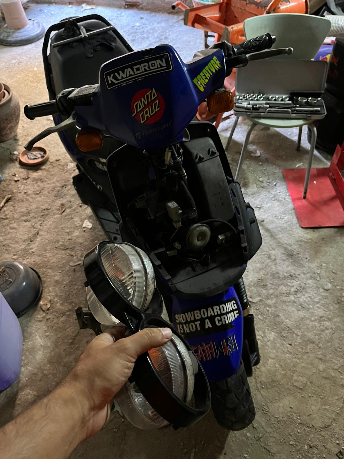

Herkese Selamlar,
Uzun süredir kendime macera arayışım sonucu geçen hafta sarı sitede çekme belgeli ve neredeyse uçak bileti fiyatına bir bws 100 buldum.
Bunu bir işaret olarak algılayıp hemen işe koyuldum ve kendimi noterde buldum. 😁 Dün akşam itibariyle bizi bekleyen süprizleri daha fazla kaçırmamak adına başladık sökmeye. Açıkcası motosikletten alırken tek beklentim şasinin düzgün çıkmasıydı.
Sökme aşamasında her geçen dakika ağızlarımızdan çok yaratıcı küfürler çıkıyordu. Kasap ustalar ve bu işlemleri kabul eden kullanıcılar. BWS muhtemelen şükürler ediyordu. 😁 Daha öncesinde 98' Virago restorasyonuna girişmiştim ancak rektefiye yapan ustanın mikronluk hatası yüzünden motor dağılınca cinnete ramak kala ustaya motosikleti satarak projeyi yarıda bırakmıştım. Bu olaydan edindiğim tecrübe ile bol bol parçası bulunan ve yürüyen kısmın daha basit olduğu BWS'yi tercih ettim.
Tahmin edeceğiniz üzere motosikletin elektrik tesisatı o kadar berbat haldeydi ki değil tersine mühendislik, yapan mühendis gelse bile düzeltemez.

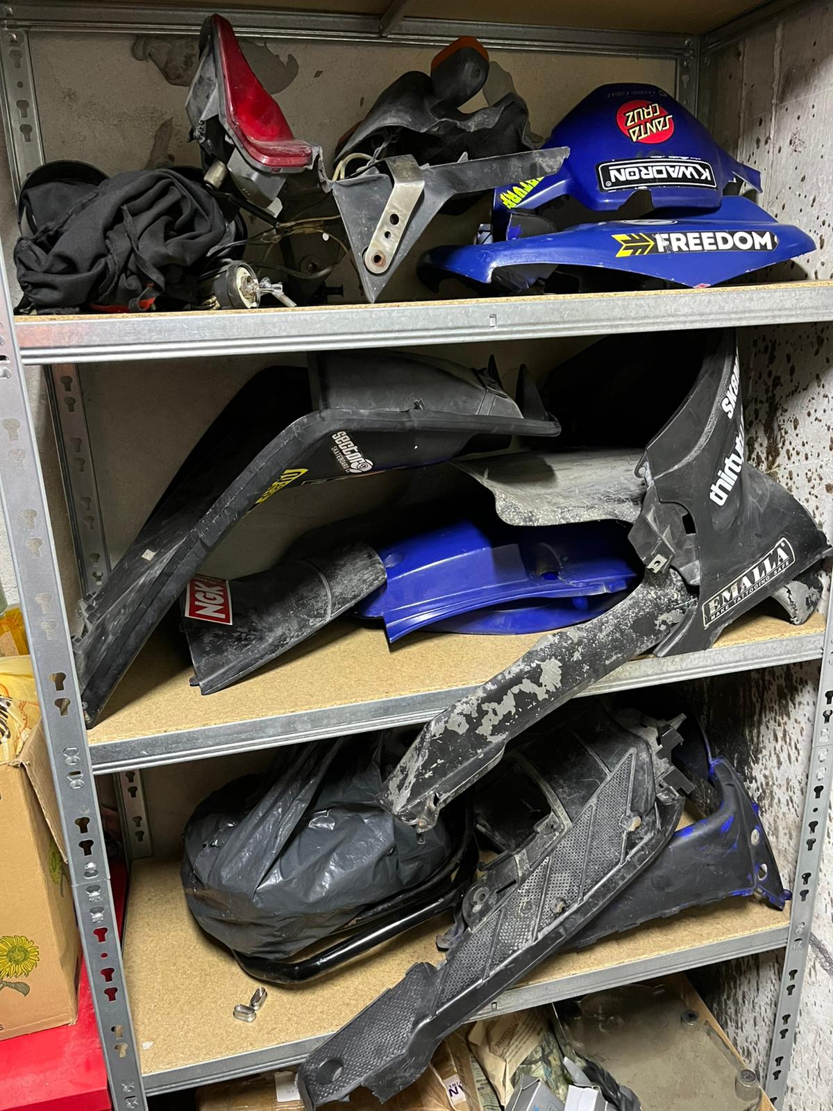

Motosikletin her bir yanından cırt kelepçeler fışkırıyordu. Bir taraf alyan, karşılığı yıldız... Akıllı vidaya eyvallah çekerken dübelle karşılaşınca ben arka kuyruk setini sıfırdan alma kararı verdim. 😁 Şaka değil kırık kuyruğu tutturmak için demir profil bükmüşler ve çelik dübel atmışlar...
Lastiklerimiz daha 10 bin km gider gibi gözüküyor. Maşallahı var 2011'in 3. ayında üretilmişler....

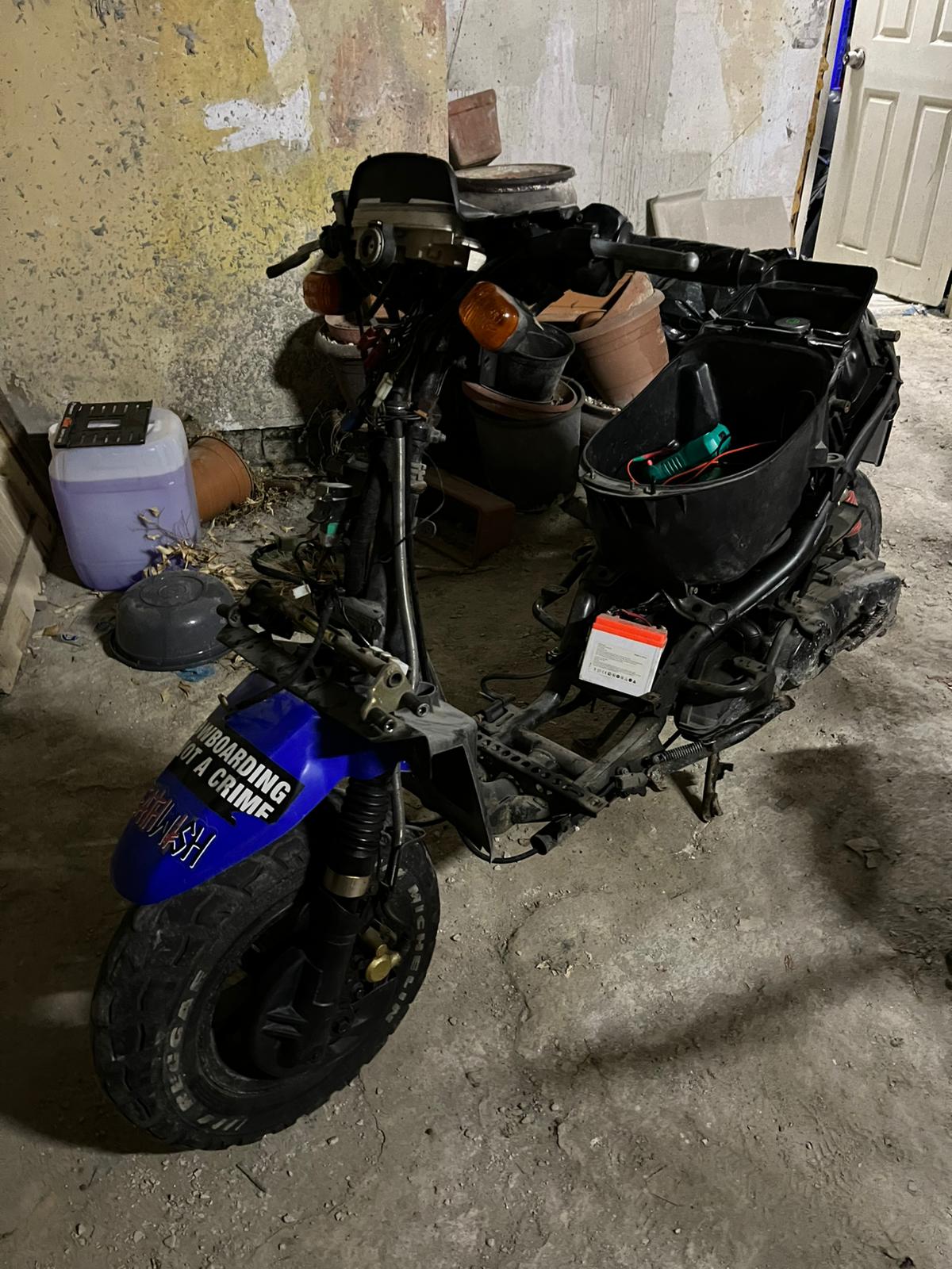

Şu an için şaside bir sorun gözükmüyor. Gidonun değişmesi lazım. Bir de sağa ve sola dönüş açıları farklı onu düzeltmemiz gerekli sadece.
Son olarak bir sonraki mıncıklama günü için notlarımız bu şekilde;
-Elektrik tesisatının orijinal şemaya uyumluluğu kontrol edilmeli.
-Ön taraftaki kesik mavi 6-pin erkek konnektörün işlevi netleştirilmeli.
-Ön taraftaki Siyah/Sarı mermi terminal kablonun işlevi netleştirilmeli.
-Dummy direnç değerleri okunamadı, durumları netleştirilmeli.
-Yeni akü ile pozitif kablo şarj değerleri, kütük ve kontak değerleri, toprak/şase hattında kaçak var mı incelenmeli.
-Motor çalışır vaziyette konjektör şarj değeri incelenmeli.
Şu an için motosikleti muayeneden geçirip nispeten sağlıklı yürütebilmemiz için gerekli tüm parçaların fiyatı 12 bin TL. ( Lastikler, ampuller, keçeler, rulmanlar vs vs.)
Bunları daha sonrasında kalem kalem detaylı olarak paylaşacağım. Bu tarz işlere heveslenen arkadaşlar içinde güzel bir rehber olur umarım.

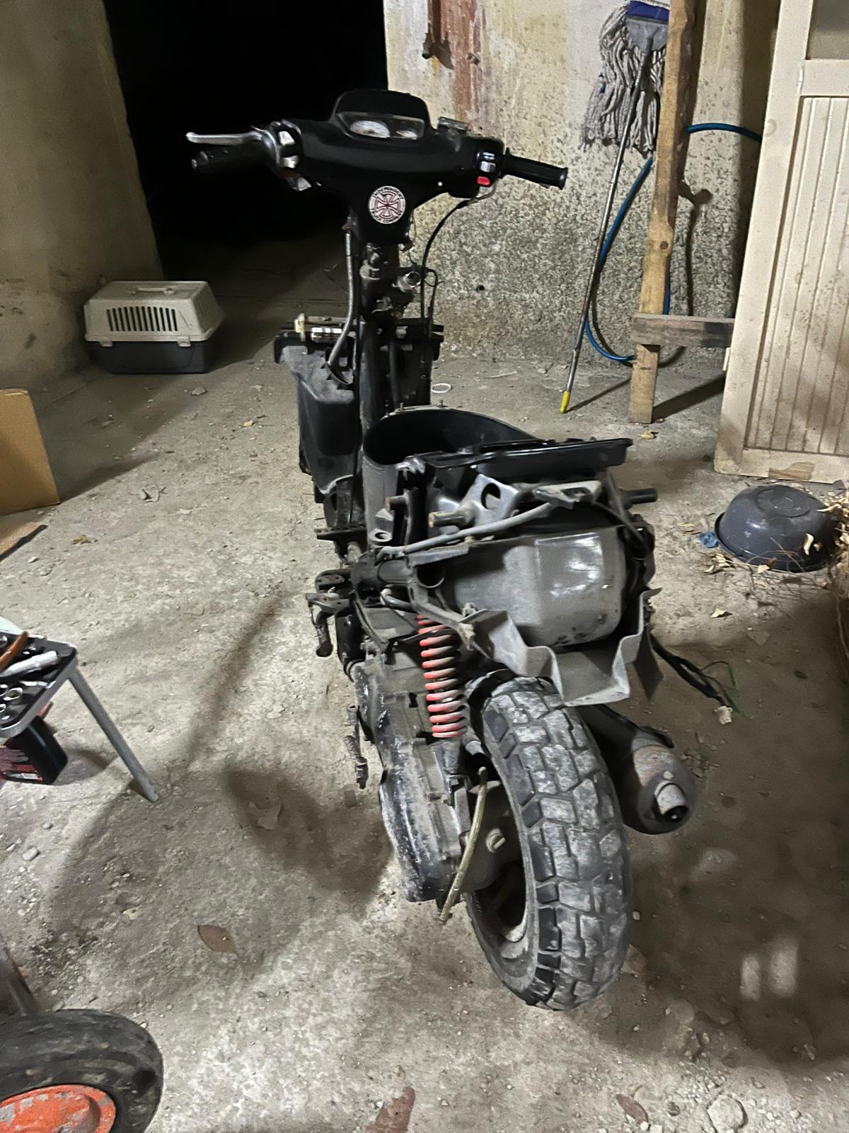

Eveeet, kaçınılmaz son olarak başladık 2005 ve sonrası için elektrik tesisatı ve beyin aramaya. Akıllılar yeni versiyon tesisatı doğramışlar yetmemiş eski beyni uydurmaya kalkmışlar... En azından km ve şamandıra göstergesi çalışıyor. 🤣
Tesisat ve beyin konusunda yardımcı olabilecek birisi var ise yönlendirmenizi rica ederim.
Ek olarak günlük ilerlememiz şu şekilde;
Mevcut yeni tesisat üzerinde kesme işlemleri yapılarak eski nesil CDI ve kütükler uyarlanmaya çalışılmış. Statorun durumuna göre yeni tesisat temin edilecek. Tesisata uygun sağ ve sol kumanda kütükleri, CDI ve stator birlikte değerlendirilerek doğru kombinasyon belirlenecek.
Kilometre şamandıra göstergesi faal vaziyette. Gösterge aydınlatma ampulleri ve tesisatı kontrol edilecek.
Yeni kilometre teli temin edilecek.
Kilometre redüktörünün bakım ve temizliği yapılacak.
Buzzer temizlendi. Nihai montaj sonrasında fonksiyon kontrolü yapılacak.
Sinyallerin kırılmış terminal yuvaları plastik kaynakla onarıldı. Sinyal kovanları sıcak hava tabancası kullanılarak kozmetik olarak toparlandı.
Ayaklık müşürü sağlam durumda. Müşür temizlendi, daha önce kesilmiş kablolar orijinal bağlantı düzenine uygun şekilde lehimlenerek onarıldı ve mermi terminaller takıldı.
Taş dirençler yaklaşık 4,5 ohm değer veriyor. Değerlerin uygun olmaması nedeniyle yenileri temin edilmeli.
Kontak anahtarı tertibatı bakımı yapıldı. Kesilmiş kablolar orijinal tesisat düzenine uygun şekilde lehimlenerek onarıldı.
Mevcut flaşörün Çin malı uyumlu bir ürünle değiştirildiği görüldü. Çalışma fonksiyonu kontrol edilmeli.
Motor üzerindeki sigorta sağlam görünüyor. Ancak sigorta yuvasının uzun vadeli güvenilirlik açısından su geçirmez tip bir bıçak sigorta yuvası ile değiştirilmesi iyi olur.

Elektrik tesisatı kurtarılmayacak düzeyde kesilip biçildiği ve orijinal renkteki kablolar kullanılmadığı için çöpe atma kararı aldık.
Motosikletim 2004 sonrası olduğu için tesisat ve beyin bulmak zor. Japonya üretimi eski sistem buldum ve motosikletimi eski sisteme değiştireceğim.
Yeni sisteme nazaran çok daha sağlam olduğu söyleniyor eski sistemlerin.
Takvimde bir aksama yaşamazsak bu Cuma gecesi elektrik tesisatını tamamlamayı planlıyoruz. Akabinde cumartesi günü lastik değişimi ve ön amortisör revizyonunu yapıp, muayeneden geçecek hale getireceğiz.
Ek notlar;
Sol kütük temizlendi, kesik kablo lehimlendi ve sol fren müşürü dahil tüm fonksiyonlarının faal olduğu doğrulandı.
Sele altı bagaj temizlendi ve sıcak hava tabancasıyla kozmetik olarak iyileştirildi.
