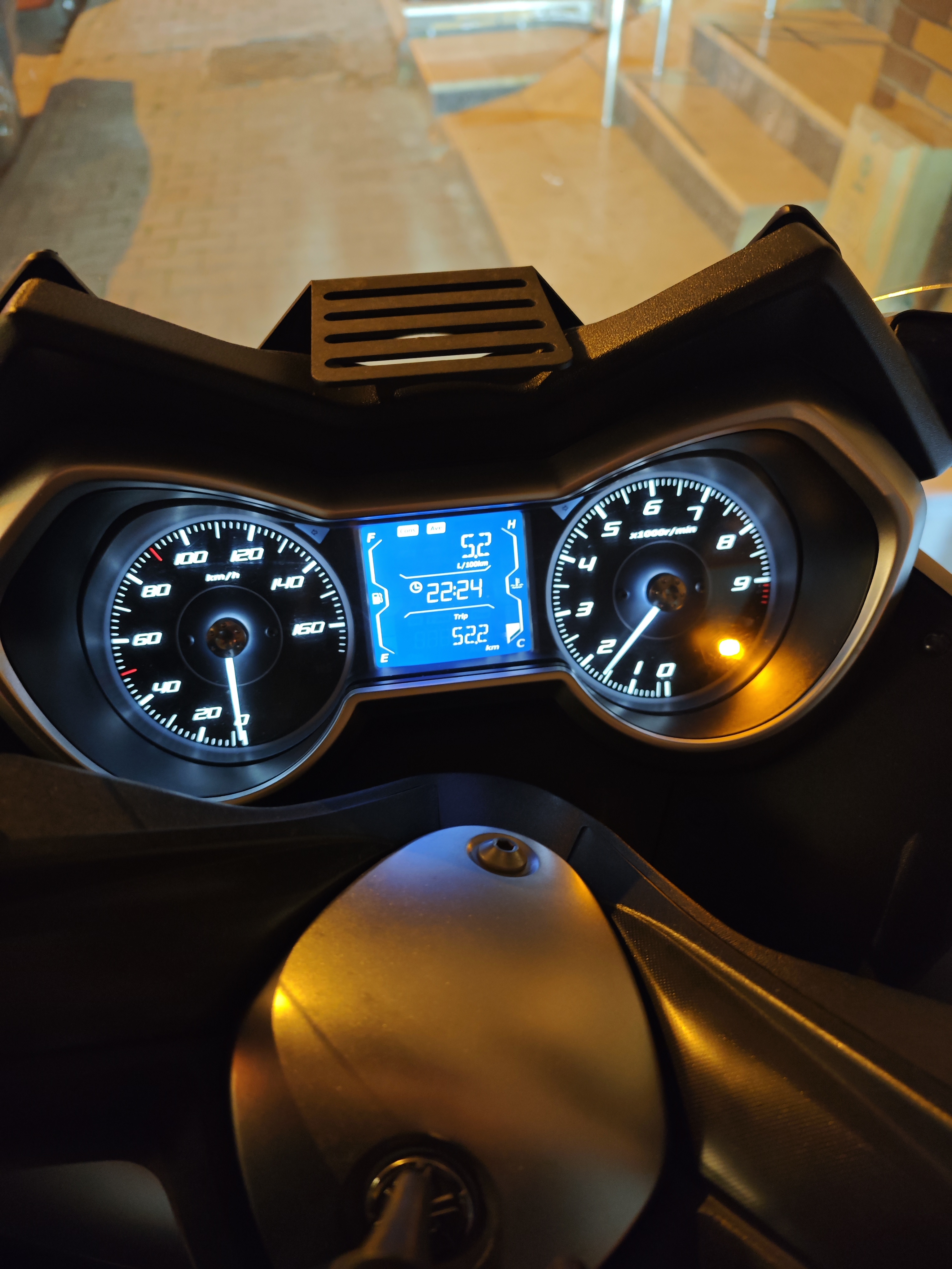

Motoru ikinci el olarak aldım bakımları experi yapılmış 20.000 kit bakımı ile tamamlanmış sıvı değişimleri herşeyi yapılmış bir motor daha 21.k da km olarak Alalı 1 hafta olmadı daha yakıt 6 litrenin üzerinde şehiriçi bugün yarım depo gitmişti yaklaşık 80 kilometre falan gitmişim yarım depoyla bugün daha dikkatli kullandım 5 litrelerde falan ne yapmam lazım buna yakıt uygun diye bu modeli aldım ancak şu an pişmanlık yaşıyorum acaba sorun ne bilen varsa yardımcı olabilir mi

Çok çok kısa mesafe kullanıyorsan 8 derecelere düşen hava şartlarında 4 ila 5 litre görülebilir , 6 ya çıkıyor ise yanlış buji , hava filtresi , baga , kayış yada yüksek viskozite yağ konulmuş olabilir ( bakımı yeni dediğiniz için bunların deformasyonundan bahsetmedim)
Akü kötü durumda ise yine yakıt tüketimi bir miktar yükselebilir ama en büyük etken çok soğuk hava ve çok kısa mesafe kullanımdır..

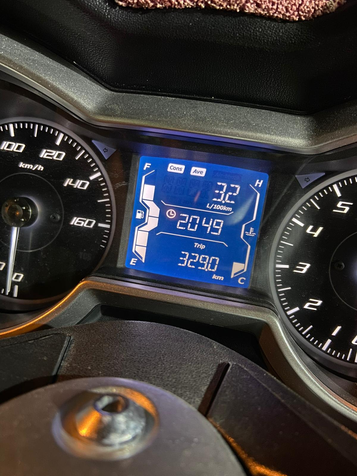

Güncelleme yapayım götürdüğüm ustalardan bir tanesi motor uzun süre yattığı için kadarizatör dolmuş olabilir bu da fazla benzin yaktırıyor olabilir dedi şimdi herhangi bir sorun görünmüyor motor çalışmasında vesaire dedi farklı bir usta da benzinini değiştir dedi depodaki benzini çıkartıp turuncu şirketten aldığım benzini tamamen boşalttım mavi şirketten gittim aldım yakıt 2.6 3 litre civarlarına düştü çok garip ama gerçek bu

Şuan tek kullanımda 3.3 civarlarında kullandım ikinkisi bindim ha bire 0.1 litre arta arta 3.7 de 4 e Kadar sorun yok diye düşünüyorum havalar soğuk tabi artmaz daha fazla inşallah artarsa ne yaparım neresi nasıl tamir edilir fikrim hiç yok
iki kişi 3,7 lt tüketim 300 cc 180 kg bir sukuter için gayet normal , Nisan gibi havalar ısındıkça biraz daha uzun mesafe kullanırsan 3 litrelere kadar düşer..
