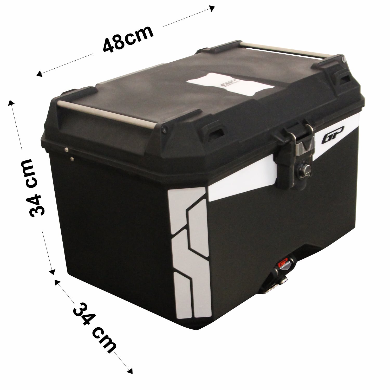

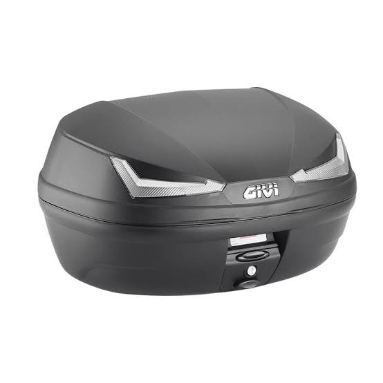

Geçen konusunu açmıştım, givi 45 ve gp45 lt topcase arasında kaldim.
2xl kask ve mont koymak istiyorum. Bazen de 2xl kask ve m kask.
Kare topcase de kayıp alani daha az olsa da, oval olanlar daha verimli gibi hissettiriyor.
Gp 48x34x34 , givi 58x32x41 idi sanırım ama givi de şekil kaynaklı alan kayıpları var.
Siz olsanız hangisini alırsınız?

İki kaskı sığdırabilmek için Givi sanki daha fonksiyonel olur gibi geliyor bana. Shad ın 45 lik çantasını kullandığımda Grexin XL ve L bedeni iki kaskını yan yatar pozisyonda rahatlıkla sığdırmıştım. Givi de şekil olarak ona benziyor. Bir de Shad çantaya bakın isterseniz.

GP'nin 57'liği var bende, öncelikle bazı malzeme hataları var onu bi kabul etmelisin. Üst kapağın sızdırmazlığı sıkıntılı, ben pimapenciden conta şerit alıp evde tekrar izolasyon yaptım, kutuyu üstlerden falan silikonladım. Anca kesebildim ki hala arada dibi ıslanıyor, yürüyor yani bir yerden.
İkinci husus, Caberg Duke II ve 2 seviye korumalı mont kullanıyorum. 2 çene açılır kaskı almaz, 2 full face anca alır, benim kullanımımda da kask+eldiven+montu anca alıyor. Mont zaten ezilip büzülüyor, giydikten sonra o sırt süngeri açılıyor, gıdıklıyor, kımıl kımıl ediyor sürerken..
Ben olsam bu sızdırmazlık sebeplerinden kesinlikle Givi tercih ederdim. GP ve kalitesi hakkında ciddi olumsuzluklar yaşadım, yerli milli ve Kurtköy'de komşum diye tercih ederdim ama artık kailtesiz ve emniyetsiz ekipmanlar ürettiklerini düşünüyorum. Daha önceden aldığım ürünleri sayarsak; Ön cam, arka çanta tablası, difizör, suluk, 2 adet alüminyum çanta gibi ürünlerin tamamında sıkıntı yaşadım. Önermiyorum. Mecbur kalmadıkça tercih edilmemeli.
